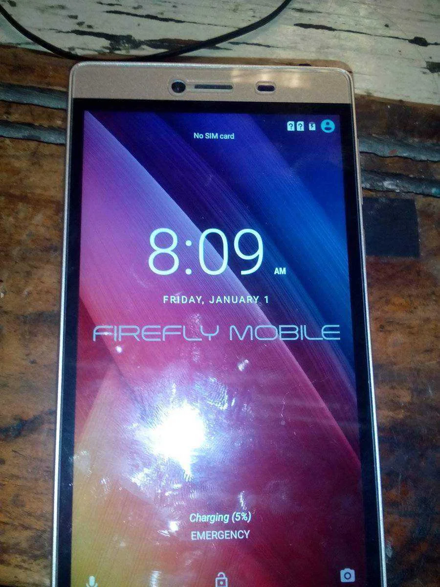

Hello guys!!!
Para to sa mga naghahanap Firefly intense power M (6.0) at step by step guides kung paano mag success without any problems
Eto link ng Pac file/firmware:
PASSWORD: GHP_CASSNICOLE
Tapos install niyo driver niya manually (mas mataas kasi ang chance niya na mabasa yung phone mo kesa sa mga program na iniinstall)
Eto link ng driver:
(Anjan narin yung step by step guide)
Tapos yung researchdownload:
Ok....so start na tayo (magbasa hanggang dulo para walang problema)

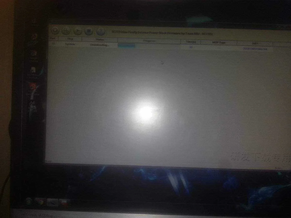

Step1:
Open mo research download, tapos pindutin mo yung gear button sa top left (wait mo iload niya yung file).
Step2:
Click mo yung play/start button.
Step3:
Remove mo battery ng phone mo then hold volume down button, tapos connect sa pc.
Step4:
Wait & relax until matapos.
Then click stop button
After process succeed/passed.

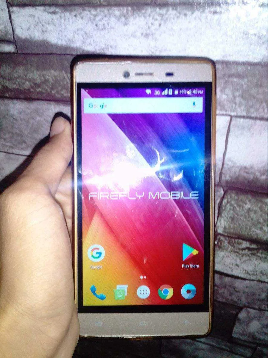

Step5:
Remove phone from PC then
Ilagay mo na yung battery tapos turn on muna.
Step6:
Go to settings>backup & reset
Then reset mo yung phone.
(So bakit? Dahil may mali sa pagkakaback up ng rom nagbobootloop siya pag nirerestart/reboot).
After mareset:
Step7:
Go to settings>apps then click mo yung 3dots button from the upper right, click show system apps.
Step8:
Scroll down hanggang sa dulo
Click system updater then disable mo siya
(Bakit? So ganito yan nag au-auto update siya pag naka connect ka sa internet then pag 100% na nadownload yung update "automatically" maguupdate nang kusa yung phone mo then sira nanaman siya after mag update so that's why need mo siya idisable).
Step9:
Enjoy your phone still alive&kicking again!

Hindi po ako ang may ari ng rom nayan "CREDITS PO SA NAGTIYAGANG GUMAWA AT NAGSHARE NG ROM" nakita kolang rin at ginamit ko pang ayos netong firefly ko na kaaayos kolang kanina. Yung steps nayan ay ang ginamit kong steps kanina kaya masasabi kong 100% success yan! Kung may iba pang problema pm niyo lang ako.
Meron din akong proof na kinuhanan ko ng pic after process.

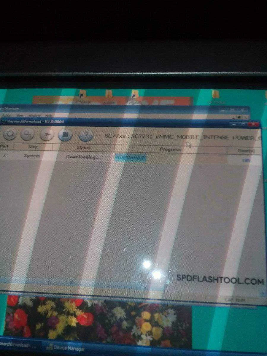

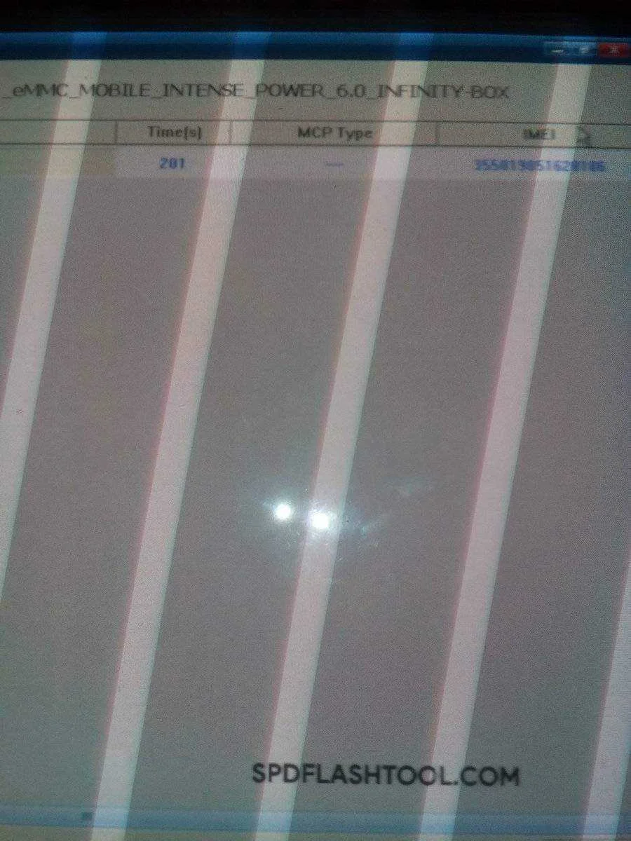

thanks dito success ..buti gmana sa windows xp wala kc "add legacy hardware"
kaya nang mag ask nlng ng driver nilocate ko nlng..
