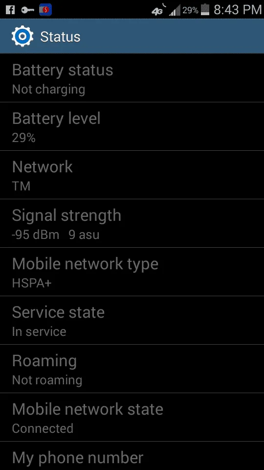

Patulong naman po sa mga master dito sa pag ayus ng cp.
Bakit po ganito samsung S4 mini ko.
4G LTE TM simcard ko.pero HSPA+ pa din. Kahit 4G na ung sa taas.
Thank you po sa papansin.
Help me please!

Nilipat ko sa samsung j5 ung sim nag 4g pero pag sa samsung s4 mini ko HSPA+ network type.pero sa taas po 4g tignan mo po ss ko

Edi anu po talga frequency band ng cp ko dto sa phil. Gulo kac sa setting,about,phone ,status HSPA+ lang pero sa status bar sa taas 4G.
