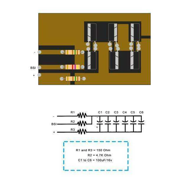

Self explanatory na tong ipopost kong schematic diagram ng DIY na ito
Marami naman tutorials sa pagsolder online, para hindi na humaba pa post ko at sabi ko nga kung hindi alam padiskarte nyo nalang

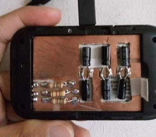

Eto naman ang gawa ko, medyo panget dahil nga newbie pa
Eto ang demo video ko sa actual dummy battery na ginawa ko

  • Kapag ginamit nyo na yung pocket wifi nyo na inserted na yung dummy batt. magbiblink ang light at hintayin magstop magblink (as seen on video above)
  • Once hindi na nagbiblink yung light ng wifi, pwede na itong i-on basta i-hold down lang yung power button hanggang limitaw lahat nung lights (as seen on video above)
  • Kapag biglang nagblink ulit yung power light indicator nya pagkatapos nyong i-on yung wifi, don't worry i-on nyo lang ulit. (naranasan ko kasi ito)
  • Minsan nag-ooff mag-isa yung wifi kapag walang nakaconnect na active connection sa kanya (na-experience ko ito twice pero hey no big deal naman)
  • HINDI ITO ALTERNATIVE BATTERY, KAYA HINDI ITO MAG-OON NA WALANG CHARGER, PANG-BYPASS LANG SYA SA DUN SA BATTERY SENSOR NG WIFI KYA IISIPIN NG POCKET WIFI NA MAY BATTERY ITO
  • I can't say na perfect itong dummy batt na ito dahil diniskartehan ko lang ang yung mga nakalap ko info, kaya sa mga actual electronic tech diyan feel free to correct me kung may mali sa schematic ko
Lastly do this at your own risk, I shared this kasi nagawa ko na sya at so far wala pa naman akong naencounter na problems regarding sa DIY na ito.

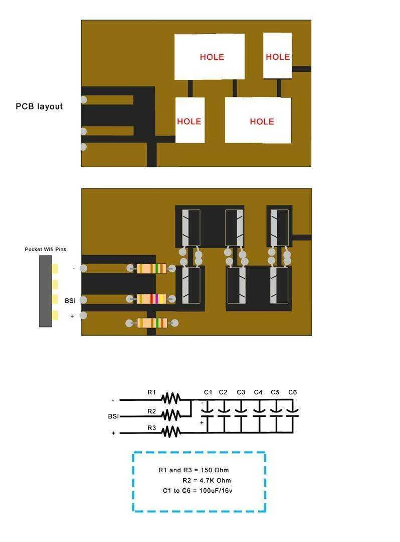

hindi ko maedit post ko, may mali sa PCB (with components) diagram pero tama naman schematic at may added akong diagram ng pCB layout... eto updated
