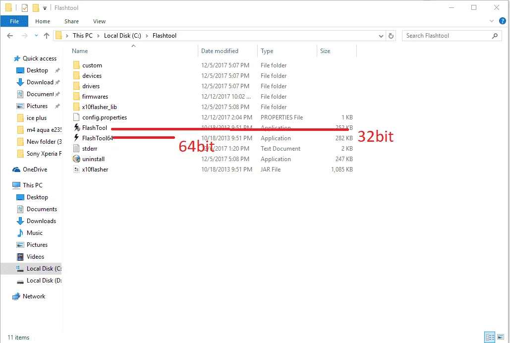

Pag ok na ang setup open niyo Sony Mobile Flasher.

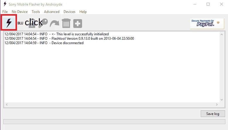

punta sa Drive C Local Disk (C:) > Flashtool
Setup para sa Flashing:)

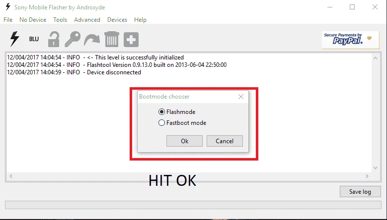

1. Click yung may kidlat na icon
2. Flashmode at Click mo yung ok

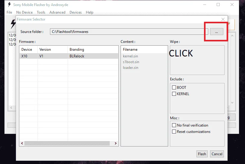

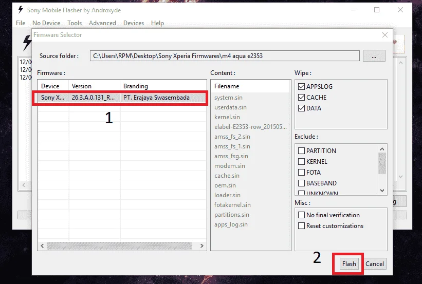

3. Dito ilalagay ang na download na firmware at navigate mo kung saan mo nilagay yung firmware.mas mainam kung sa desktop at gawan mo ng sariling folder.
4. Ganito na siya pag na load ang firmware.
1. Click Firmware
2. Hit Flash

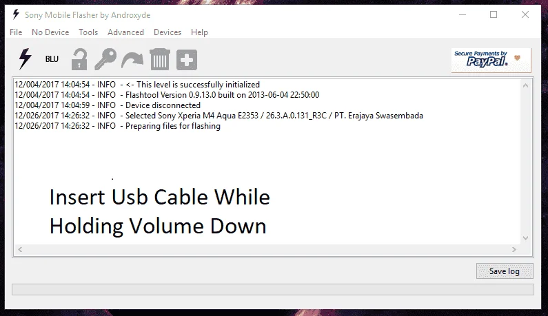

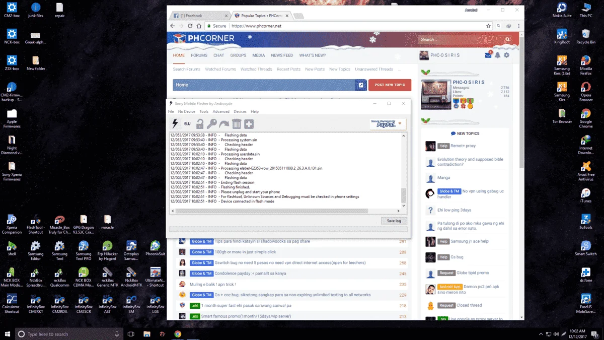

5. Ready for flashing: Power Off Phone Insert Usb Cable While Holding Volume Down

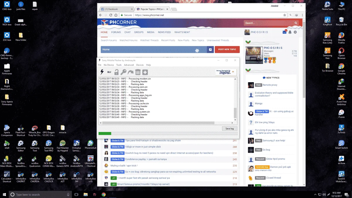

Ganito na siya pag kumunek sa flashing at hintayin lang matapos
Done:)

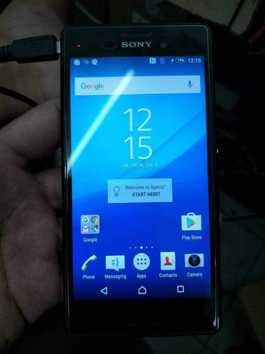

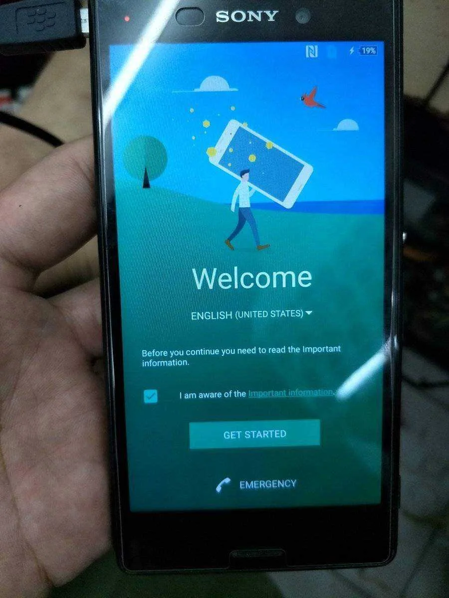

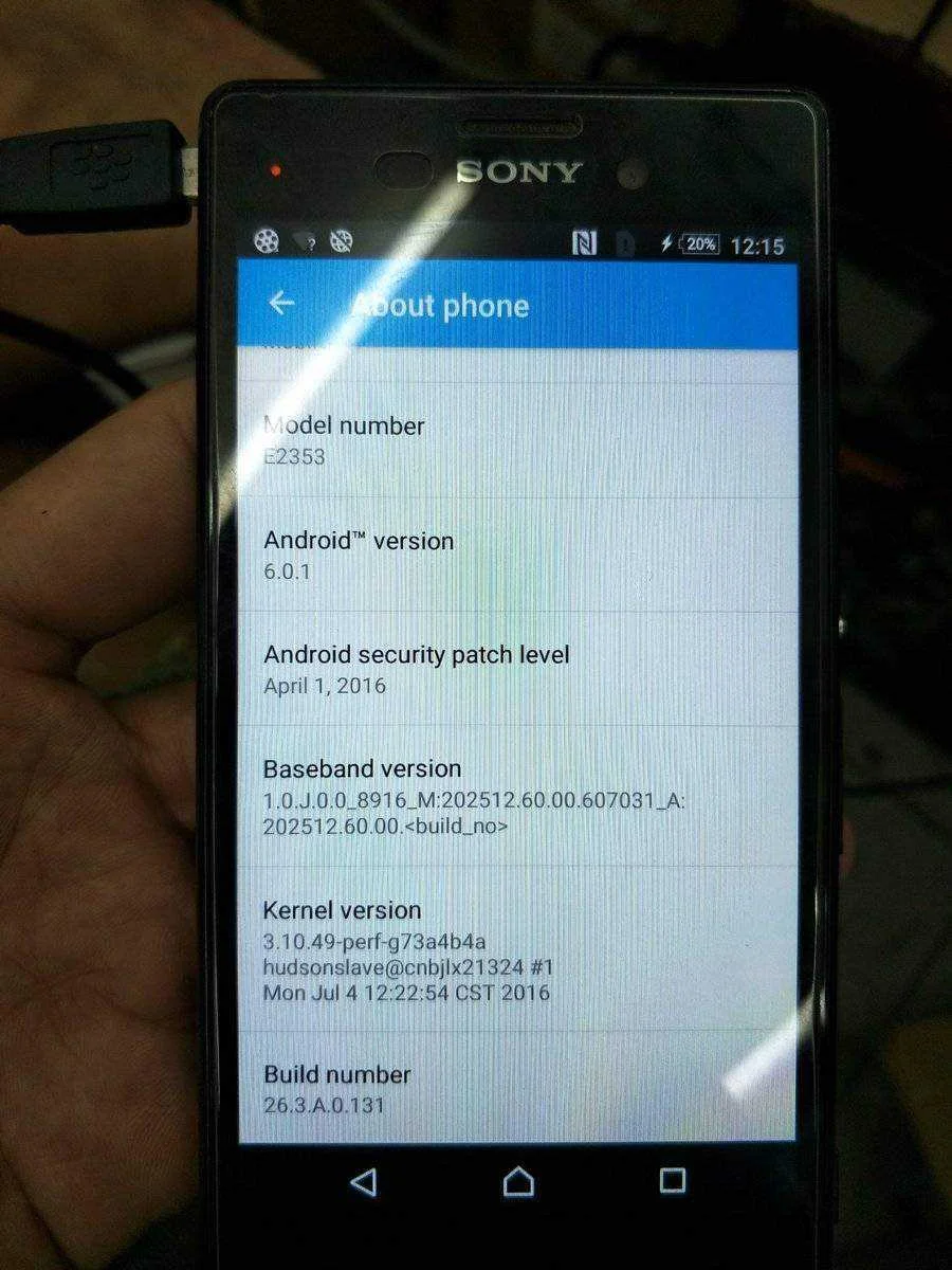

Power On na ang unit at isetup na:)
Phone SS
