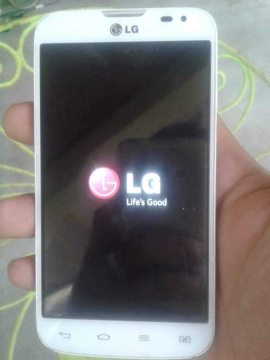

🔒 Closed Patulong po "lg phone"
Gumaga boss .pero yung logo lng ang lumalabas. Paulit2.
Either battery yan or bootloop yan..
Kung bootloop download ka ng LG drivers, firmware ng phne mo dapat exact model firmware na da download mo usually .KDZ file yan saka LG Flash tool.
Flash mo firmware para maayos search mo lang sa youtube paano
Salamat boss.
Flash mo firmware para maayos search mo lang sa ÿôutubê paano
Salamat boss
Bootloop po tawag jan. Kung wala kayong ginawa sa phone nyo tulad ng rooting or flashing ng rom o kaya update via OTA, then baka palitan mo lng ng battery. Known ang lg sa mga bootloop issues. Kasi ganun ung sa mga lg g3 and g4 ata yun, pinapalitan lng ng battery pag nagkabootloop issues unless ginawa mo ung mga scenarios na binanggit ko sa taas. Kung may kinalikot ka, flash mo lng ng official firmware in KDZ format. Check mo sa xda for more information regarding flashing.
Useless din naman pagbibigay ng advice dito hinde din naman sinusunod nung TS hahaha hinde makukuha ng hard reset yan. Flash stock rom or kdz file lang makakapag resolba nyan assuming na ok pa battery mo
Bootloop yan gamitin mo combo keys mo para maka punta sa odin download mode tapos mag flash ka ng rom or custom rom ayun sa gusto mo
