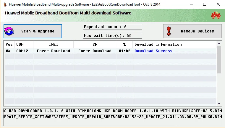

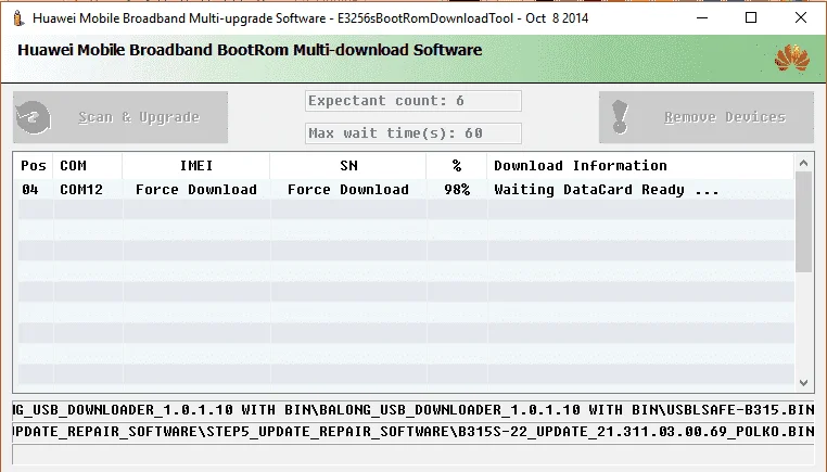

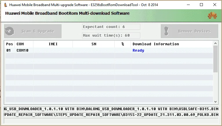

Note #1: pag 98% na lang sa E3256sBootRomDownloadTool-2s then medyo matagal ibig sabihin failed(minsan may time na success kahit matagal)
base sa feedback ng iba, minsan 98% lang pero successful at napagana ng maayos modem.
Note #2: pag nag namatay na blue light then na parang nag refresh sa device manager ibig sabihin success may lalabas na success sa E3256sBootRomDownloadTool-2s

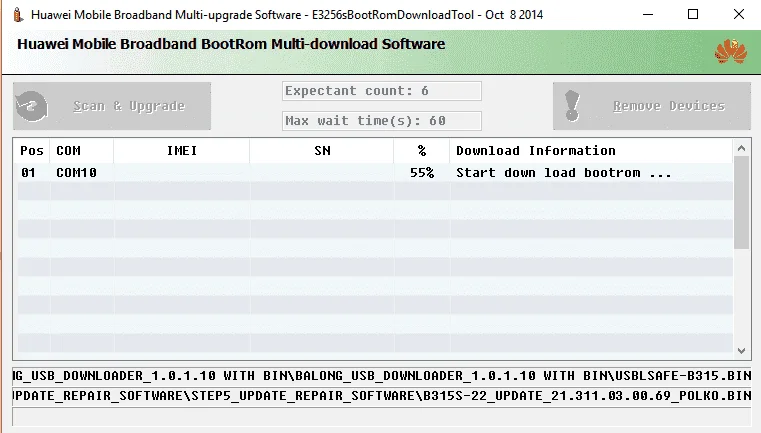

trick no. 1

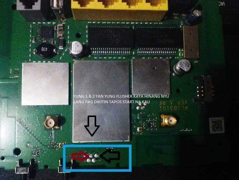

1.testpoint/jumper(wag open si balong).
2.isaksak male to male usb connector.
3.install driver galing sa *B315 service software* galing sa huawei website(dapat pangalan ng sa port is *HUAWEI Mobile Connect - DownLoad port*).

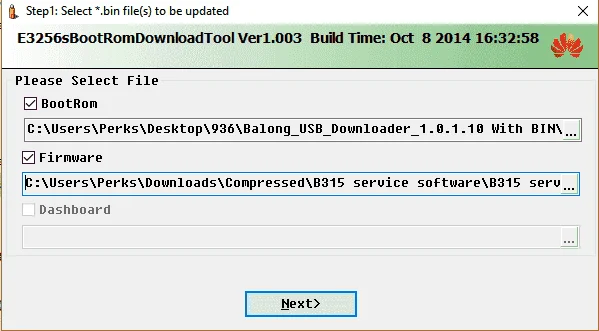

4.open si E3256sBootRomDownloadTool-2s then check BootRom select mo yung kay balong na *usblsafe-b315.bin*.
check firmware select kahit anong v21.311 then click next.

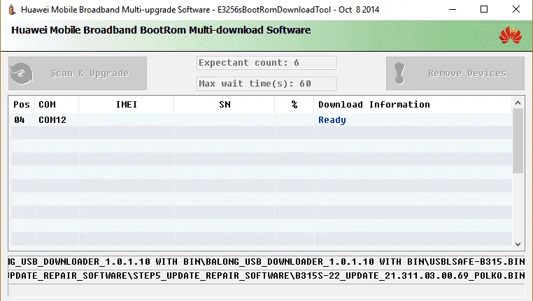

5.click Scan and Upgrade, hintayin nyo lang wag mainip.
6.observe, tignan sa Note sa taas kung alin ang behavior ng application / device, pag namatay ang blue light.
7.alisin ang male to male usb connector at power adaptor.
8.saksak power adaptor, pag nag blink lang yung power led light punta ka sa trick no.2

1.testpoint/jumper.

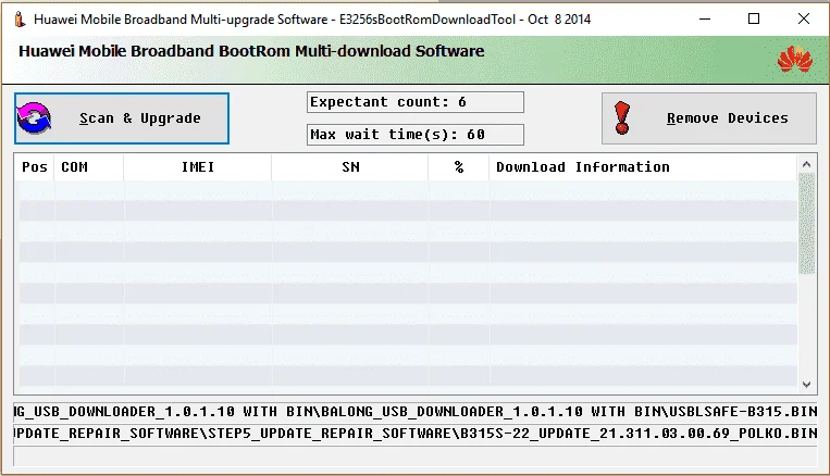

4.open balong usb downloader load mo yung *usbloader.bin* kasama ng E3256sBootRomDownloadTool-2s(mapapansin nyo nag load pero di na detect sa PC)
5.alisin ang male to male usb connector pati power then testpoint/jumper ulit
6.open si E3256sBootRomDownloadTool-2s then check BootRom select mo yung kay balong na *usblsafe-b315.bin*.
7.click Scan and Upgrade, hintayin nyo lang wag mainip .
8.observe, tignan sa Note sa taas kung alin ang behavior ng application / device, pag namatay ang blue light.

Pwede po pahelp? Natry ko po tong method nato sa 936 ko. Pero pag umabot nako sa 98% mawawala ung blue light at signal bars tas ma stuck na sya sa power led. Pag inantay ko lang sya Firmware reboot time out. Pag inalis ko sa 98% tulad ng nasa tut stuck parin po ko sa power led
try mo po ung pangalawa na trick ganyan din akin hindi gumana sakin ung 1st.
Natry ko po ung second trick ayaw din po? Ung sa balong po ung mapapansin na di na madetect sa pc? Nakikita ko parin ung download port sa device manager? Dun po kaya ako nagkakamali sa trick no.2?
