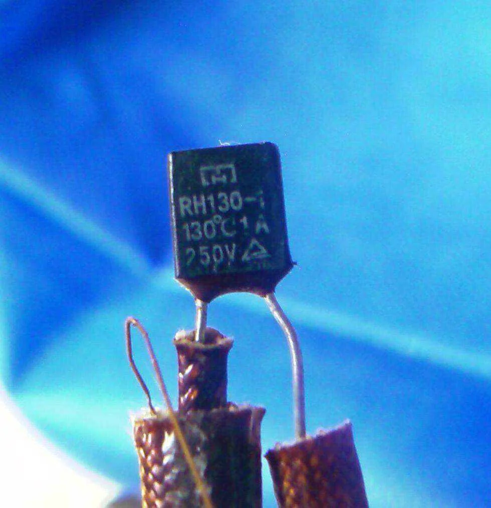

Mga boss paano kaya ayusin 'to? Wala kasing thermal fuse, old model na standard fan. Posible kayang sa capacitor? O baka may alam pa po kayong sanhi ng problema nito?
Maraming salamat.
pwde rekta mo, kaso may tendency n masunog ang wirings kpg overheating..
mas mainam bilhan mo n lng ng fuse, 10 pesos lng yta yun
Di ko po alam kung anong klaseng fuse ang bibilhin. Pero ang pagkakabit yata non ay isang paa sa capacitor at isang paa sa neutral wire.
Kung ndi umuugong un motor ts and since sinabi mo ndin na wla syang thermal fuse mlamang ts sunog n stator nyan..parewind mo nlang ts stator nyan..alisin mo muna un tanso them bili ka bago dalin mo lang un molde..
Salamat nalang po boss, nakipag-swap nalang ako sa raon 180 pesos. Okay na lahat.
