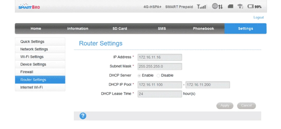

Punta ka sa Settings > Router Settings. Baguhin nyo muna yung gateway (IP) para hindi mag conflict don sa kokonekan mo.
NOTE: (Dapat hindi kayo magkapareho ng gateway. Kaya naman gumawa ka gateway na unique)
Ganyan yung ginawa kong IP para unique na sya. Gayahin nyo nalang din pati yung DHCP IP POOL.
PS: Okay lang kahit hindi mo palitan yung gateway pero para sa gusto i-access yung gateway nung host na router or modem kailangan nyong gawin to.

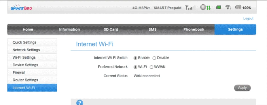

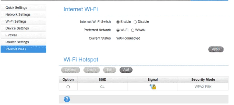

Punta ka sa sa Internet Wi-Fi.
Enable mo si Internet Wi-Fi Switch tas press Apply.
Pag ka apply nyan lalabas na tong si Wi-Fi Hotspot

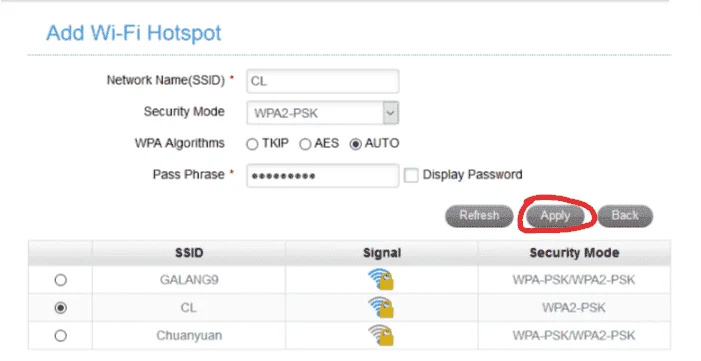

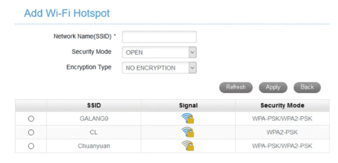

Pindutin mo yung Add na button para mag search ng available na Wifi.
Coconnect tayo ngayon sa wifi na "CL"

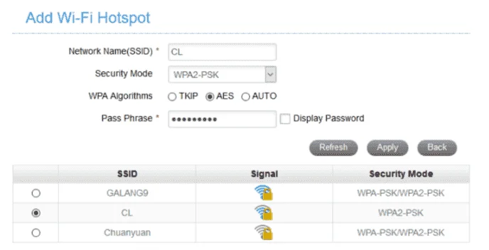

pag ka click nyo sa wifi na gusto nyong conneckan syempre dapat ilagay mo na yung password don sa Password.
pagkatapos ilagay ang tamang password. press Apply.
Ito na yung lalabas kapag na apply nyo na.

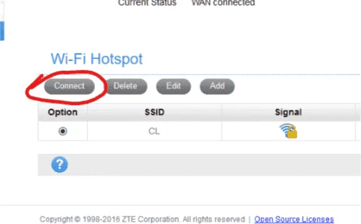

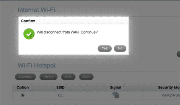

Ngayon click mo lang yung bilog tapos press mo na si Connect.
Lalabas to. Yes mo lang.
Hintayin mo lang na mag connect medyo matagal depende sa layo syempre.

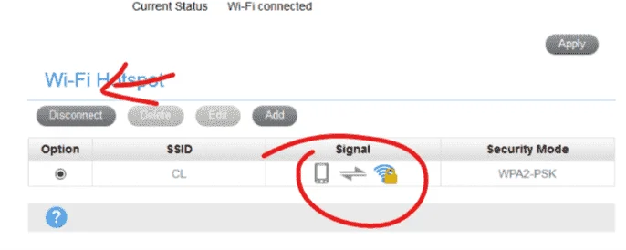

Pag nag naging ganyan na yung icon successful na. Connected ka na nyan.
(Kung mapapansin mo naging disconnect na yung connect na button kanina) Connected ka na lodi.

Pinalitan ko lang yung gateway para pwede ko ma access yung gateway nung isang router. Kasi ganon yung ginagawa ko. Pero pwede ring hindi mo na galawin.

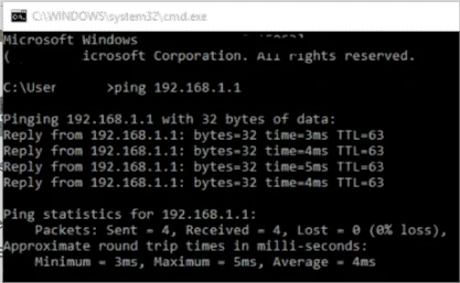

Ito yung dahilan kung bakit kailangan palitan yung gateway. Para pwede mo imonitor kung connected ka pa.
(Yung 192.168.1.1 yung gateway ng 936 modem pero naka connect ako don sa pocket wifi ko na ang gateway ay 172.16.11.16)
