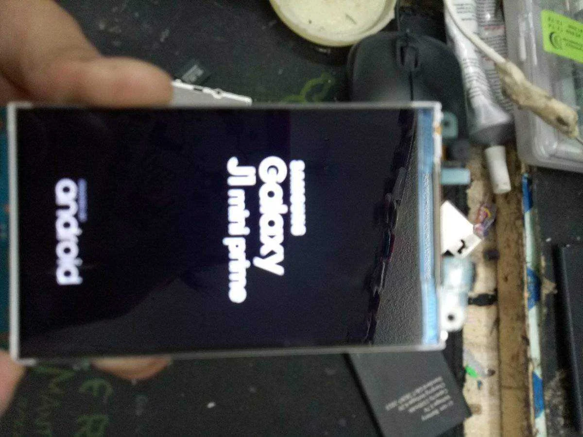

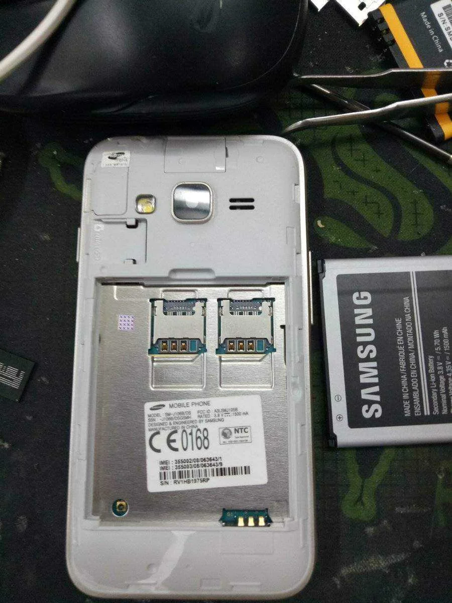

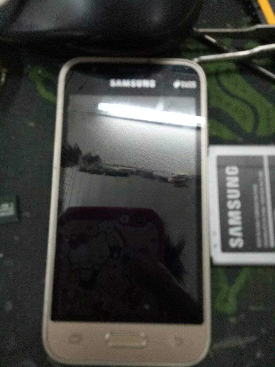

Nag charge lang daw yung may ari na naka off yung phone, Ng i-on na niya ayaw na daw mag bukas.

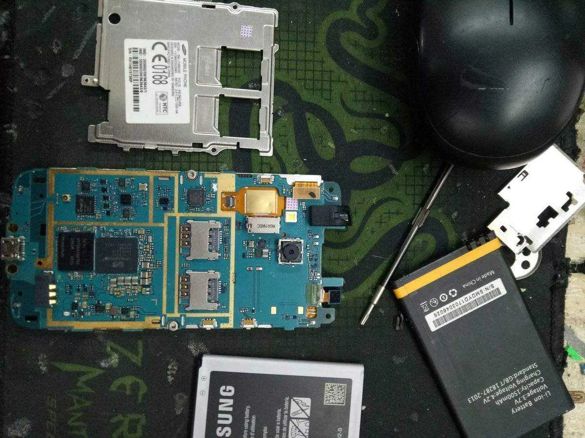

Kaya try ko sa tester shorted talaga pag binaliktad ang polarity ng tester sa battery terminal.

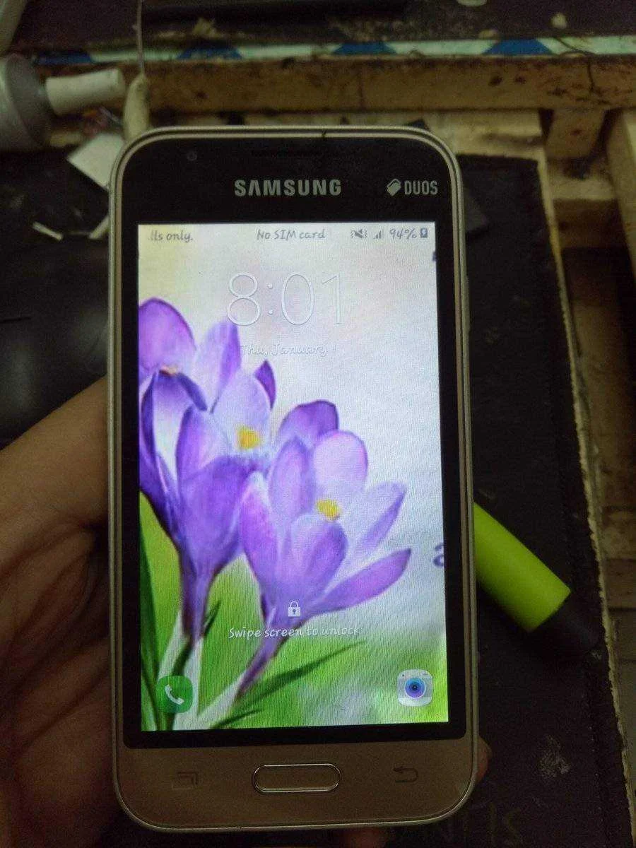

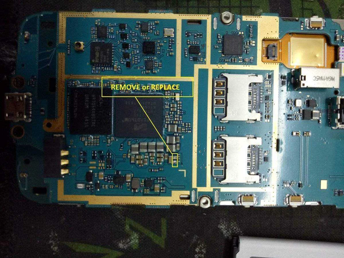

SOLUTION: Remove capacitor
Ito po ang inalis ko:)
Ito na siya nang naalis ko na ang sirang capacitor.
Sana makatulong sa mga nag Ha-hardware po:):)
Maraming salamat sa pag view:)
sir pwede po bang magtanong?ano po pros and cons pag tinanggal mo yung sirang capacitor?wala po kayang problema na lalabas dulot ng kawalan ng capacitor?
wala naman po sir side effect. ganyan kasi minsan ginagawa ko sir inaalis ko at hindi na pinapalitan pero sa observation ko wala naman problema kahit hindi palitan.
minsan kasi sir may mga capacitor na kailangan palitan para mag on ang unit
