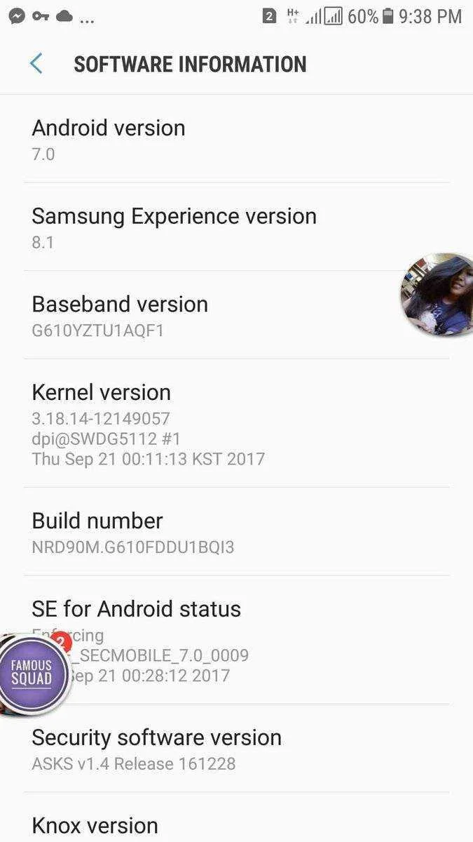

Totoo po sir nag flash ako nang firmware galing sa sammobile yung AP lang ang finlash ko po at success po at first magiging 16 gb po storage mo hard reset mulang okay na po siya tingnan nyo po baseband sa attached na files po g610y po siya

Mga boss jan kayo kumuha sa ling na sinend ko.. tapos india ang gamitin niyo para compatible.. thanks.. gumagana siya..
Ah yung AP lang ang ifaflash? safe ba yun?.. bat hindi mo agad sinabi? hehe
Isa pa mga Boss. Wag niyo ilogin ang samsung account niyo kung ayaw niyo maFRP lock ang phone niyo..may mga hindi compatible jan sa rom na yan.. gaya ng sa settings.. pero minimal lang..
