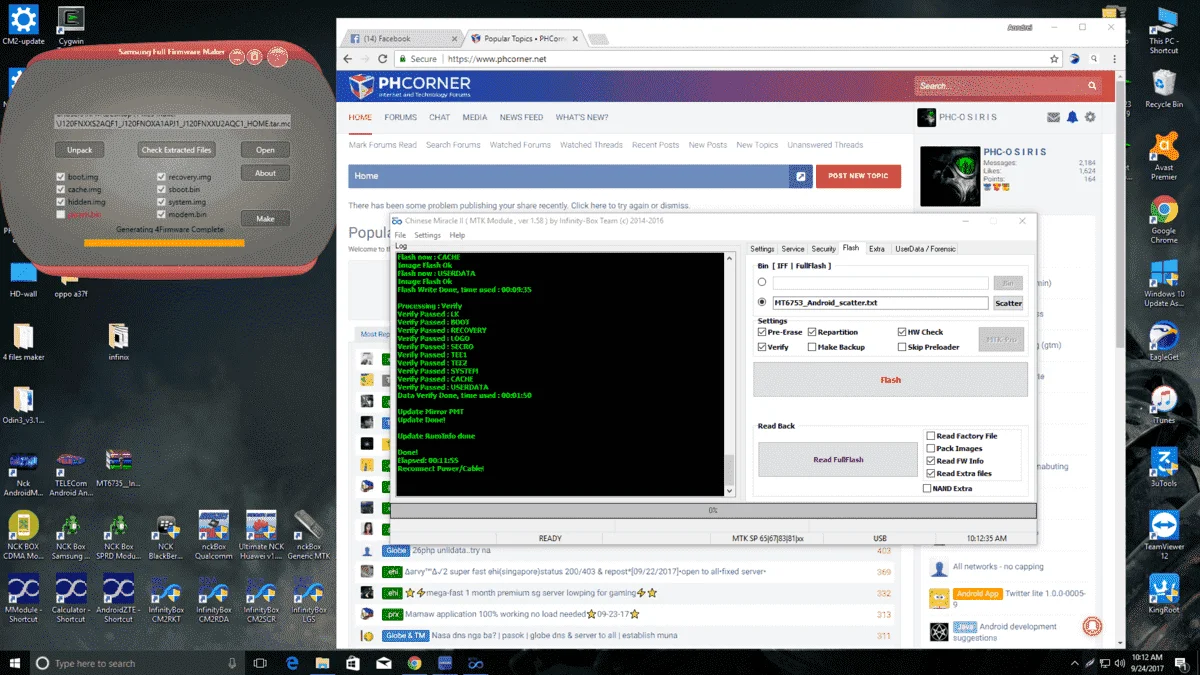

dinala sakin sabi ni ate nag charge lang daw siya tapos ng itry niya i-open nag v-vibrate na lang wala display kahit icharge i-open at kahit pumunta sa recovery mode para ma hard reset wala.
SOLUTION: Flashing

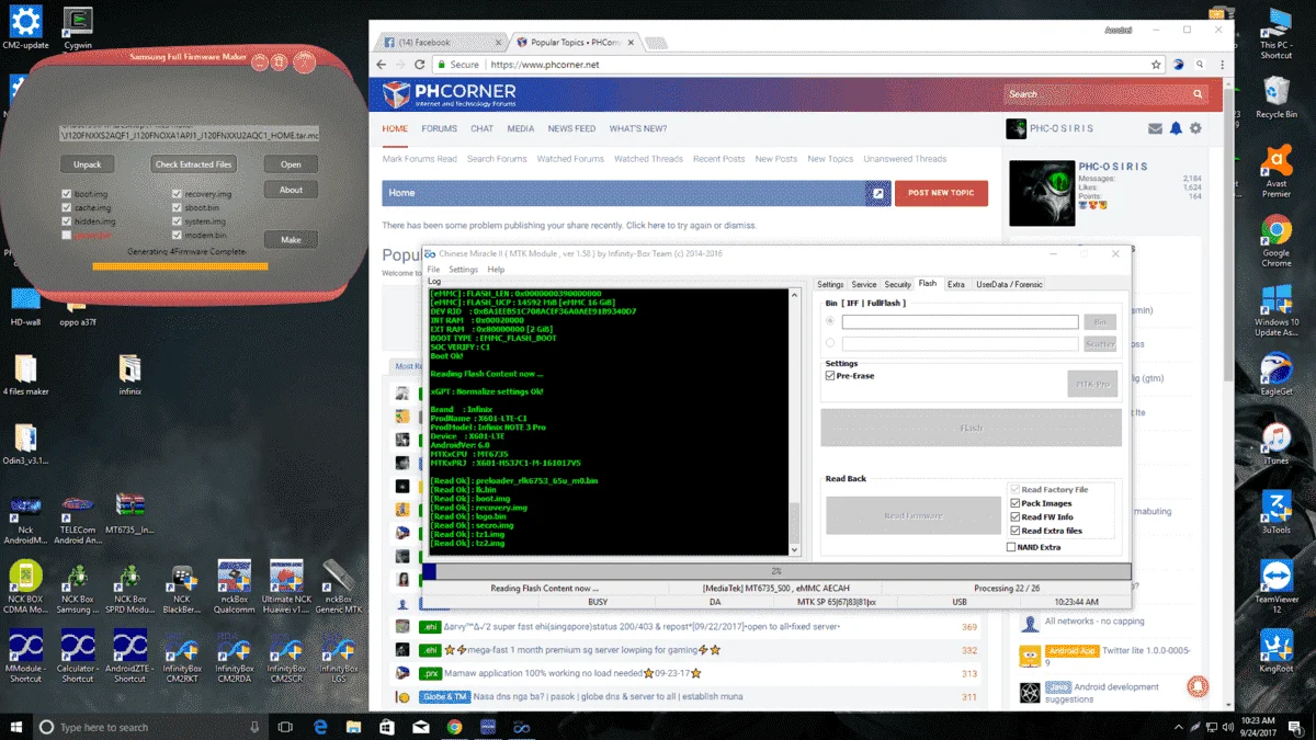

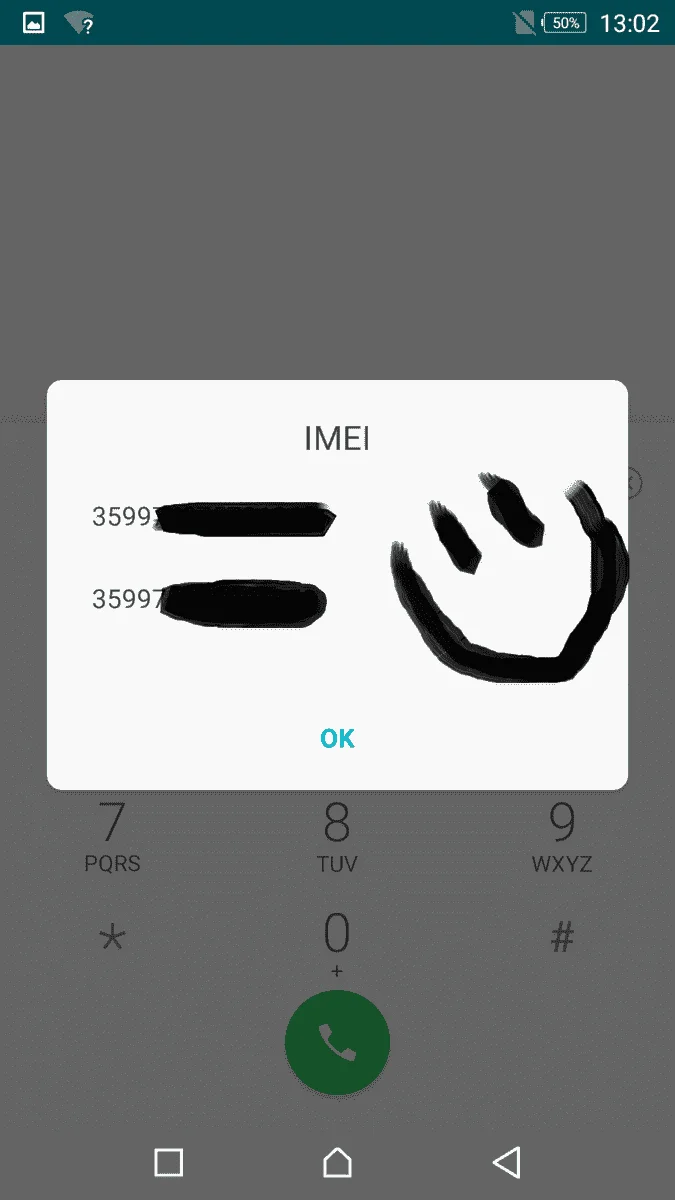

Naisip ko itry ko muna ibackup stock firmware kahit na vibrate lang at yun na backup ko siya .

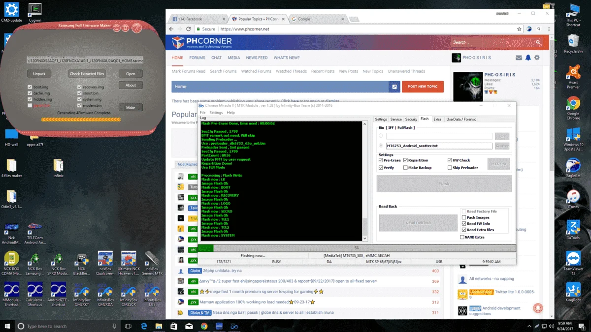

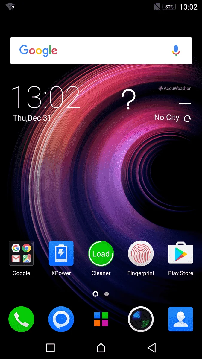

Proceed sa flashing gamit ang stock backup niya:)
Done:)

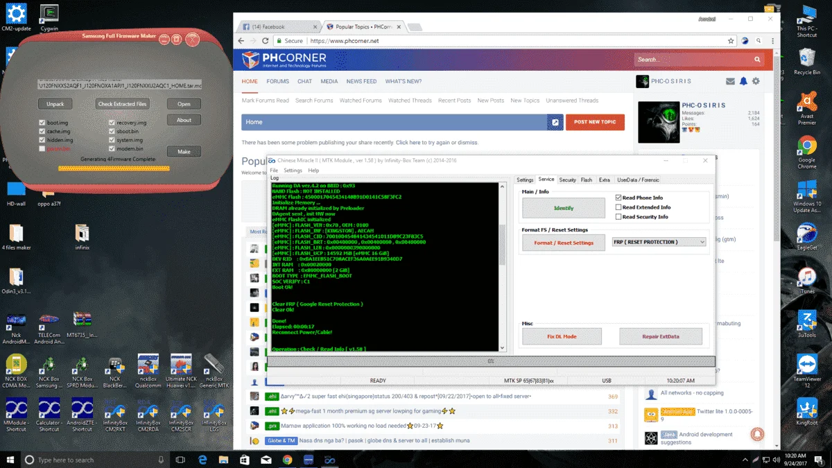

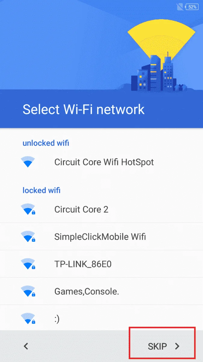

Nag On na din yung unit kaso may FRP/Google accout activation kaya reset ko na din:)
Done:)

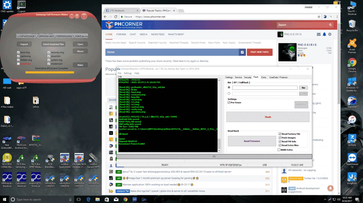

Stock Firmware Backup by CM2:)
Yung una kong backup ay binura ko na at gumawa ako ulit ng bago. kasi yung unang backup ay may FRP
W/ NVRAM.
CM2
Phone Info:
Read Firmware:
Done.

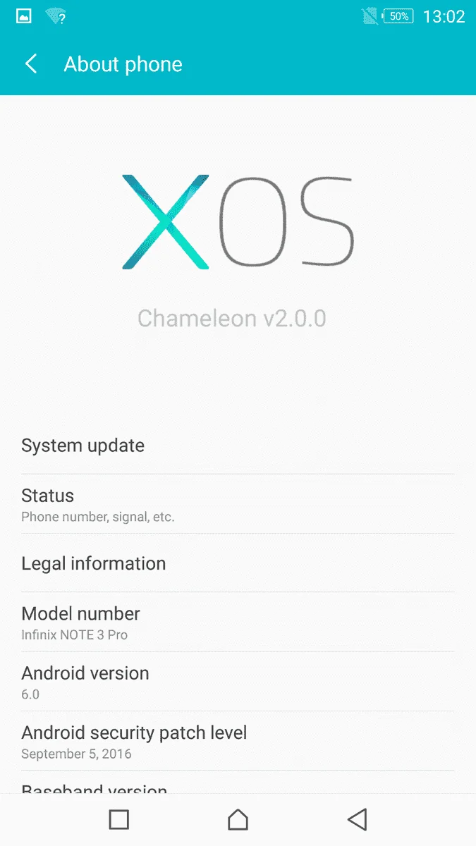

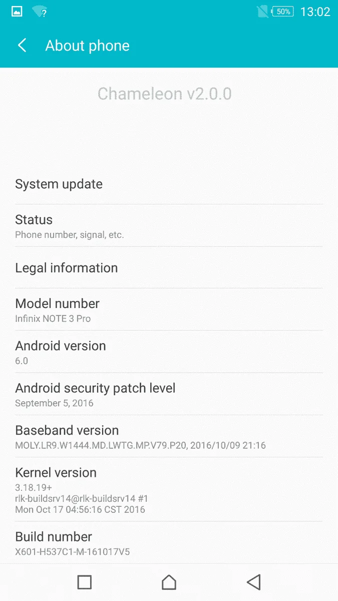

Phone ScreenShots:)

Baka dahilan nakita ni infinix si ate na naka hùbád, ayon na stroke yung cp.. Hahaha.. Anyway sir pwede pala yung e backup mo yung na brick na device tapos flash?
:) haha . opo sir puwedeng puwede. ganyan din fist step ko pag flashing backup kahit hang logo,deadboot o bootloop then flash pag ok gawa ulit bago backup pag hindi nadali then try mag download bagong firm
Hindi ba bootloop pa rin if yung backup mo bootloop din? Weird diba? Hehee.. Ano kaibahan ni ncl at cm2 sir in terms of backup nang stock?
pag biglang nag bootloop ang unit na hindi mo naman ginalaw ang system ibig sabihin na may pag asang ok pa ang stock firmware. at kung bootloop ang unit dahil ginalaw ang system at nag update 1000% sira stock firm niyan kaya hindi puwede ibackup.
kaya nga sir pag yung biglang bootloop,vibrate o deadboot yung unit na wala naman ginawa para masira yung system ng unit ay kinokopya ko parin at pag iflash ko at gumana erase ko ulit yung una at gagawa ako ulit ng bagong backup na gumagana na yung unit para 100% gumana yung backup:)
