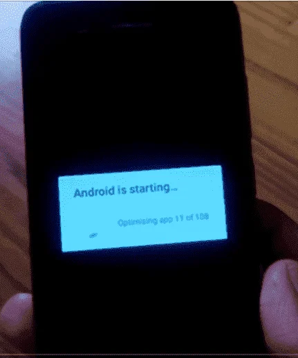

(Nagreresearch ako kung paano mag program / flashing)
Paano po mag Flash ng ROM ng Alcatel Flash 2?
Meron na po akong na download na STOCK ROM para sa Stock Rom ng ALCATEL FLASH 2. (Scatter file)
Meron na rin po akong VCOM na na download para mabasa yung phone ko at na install ko narin po. (Ytube Tut.)
Meron na rin po akong SP Flash tool na naka install.
Ang problema. Hindi ko mabuksan ung Unit kasi laging nag a APP OPTIMIZE.
Tapos na lo lowbat, Open ng Open kaya di makapag charge.
Pina format ko na sa technician ang problema parang may mali sa pagkaka program nila.
Nag-o-off kusa ung phone at nag start up ulit.
at pagtingin ko sa settings, may Kernel Version na (Slot 1) and (Slot 2) sa tingin ko hindi tama ung pagkaka Program kaya nagkakaproblema na sa phone.
Kung dati, kapag lowbat, magstay lang sya dun sa "Battery Icon" at hindi mag o open, ngayon wala na.
reflash mo ulit kuya kasi baka may kernel silang ginamit para mabuksan lang tapos nag coconflict yong kernel na nilagay nila sa phone nyo po . .try to reflash tapos po pag success on nyo yong phone then make sure tignan nyo sa *#06# kung lalabas ba imei nyo po pag meron success nayan yong android optimizing sana hinintay nyo kasi maraming file yan at iilang beses then yan mag rerestart
