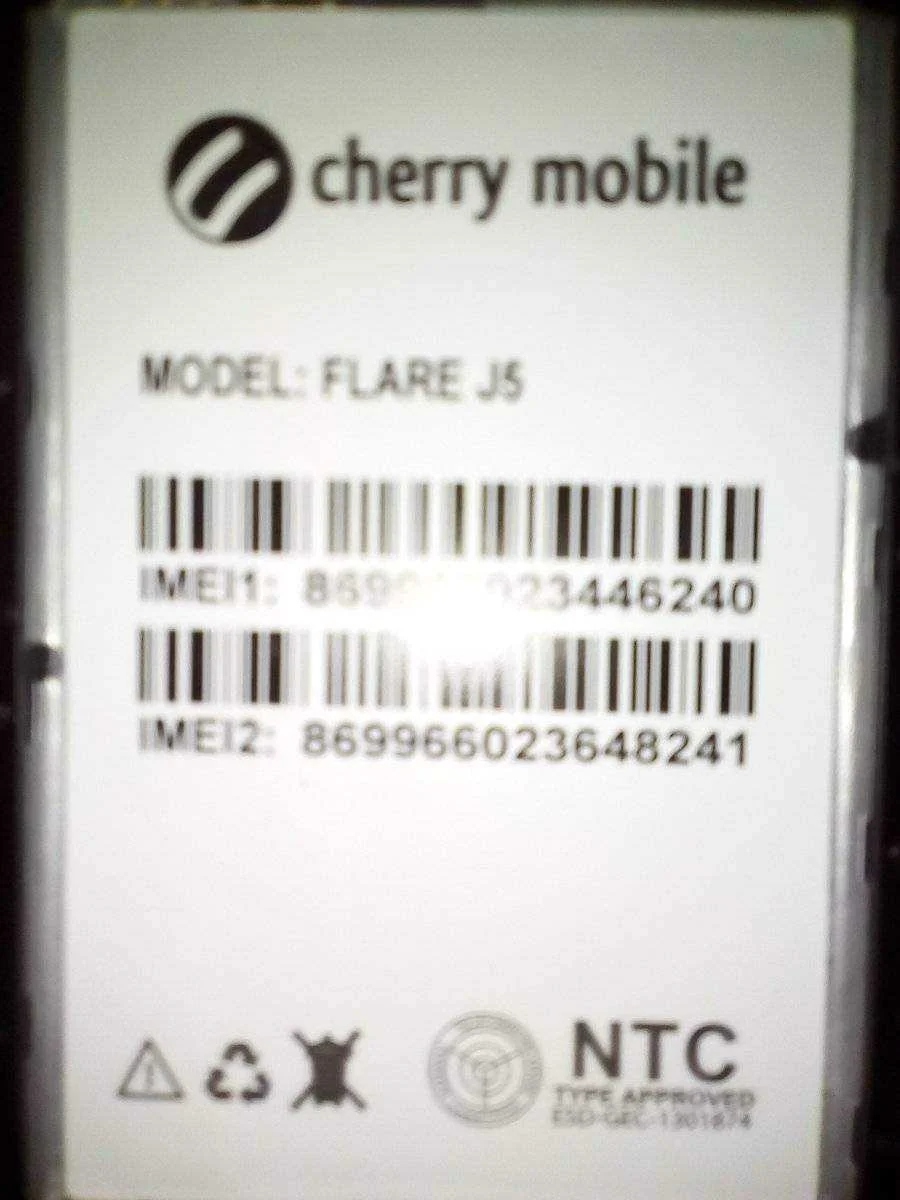

Sir bigyan mo namn po ng tutorial si jainessk how to root mtk chipset na nalock sa frp.
At gusto ko din malaman kung pano hindi pa kasi ako naka try niyan.
Yan pong cherry mobile flare j5 ay mt6580 ibig pong sabihin ay MTK chipset yan.

di naman talaga mawawala yan kung hindi mo maoff yung goolgle account sir kahit mag flash ka. mawawala yan kung mag bbypass ng account using wifi or gsm boxes.puwede din mag flash ng firmware para mawala kelangan lang pag mtk ang cpu format + download pag sa sp flash tool sa spreadtru cpu naman gsm boxes pag qualcomm etc cpu's need din gsm boxes or via wifi frp bypass.
ito sir Gin Ichimaru for mtk chipset yan
https://phcorner.org/t/mtk-chipset-...mart-phone-flasher-tool-sp-flash-tool.398214/

Naka pag bypass ako googLe acc nun nakaraan Kaso CM astro 2 B ung unit Nya ..napanuod ko Lang sa YouTube Ewan ko Lang Kung Pwede ung ganun procedure sa unit nyo TS ..2 apps Lang DL ko Tapos need nka connect sa wifi ..
