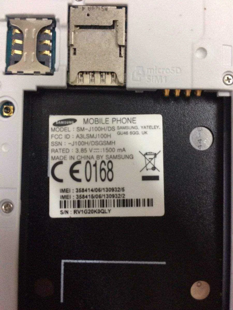

Samsung J1 (J100h/DS)

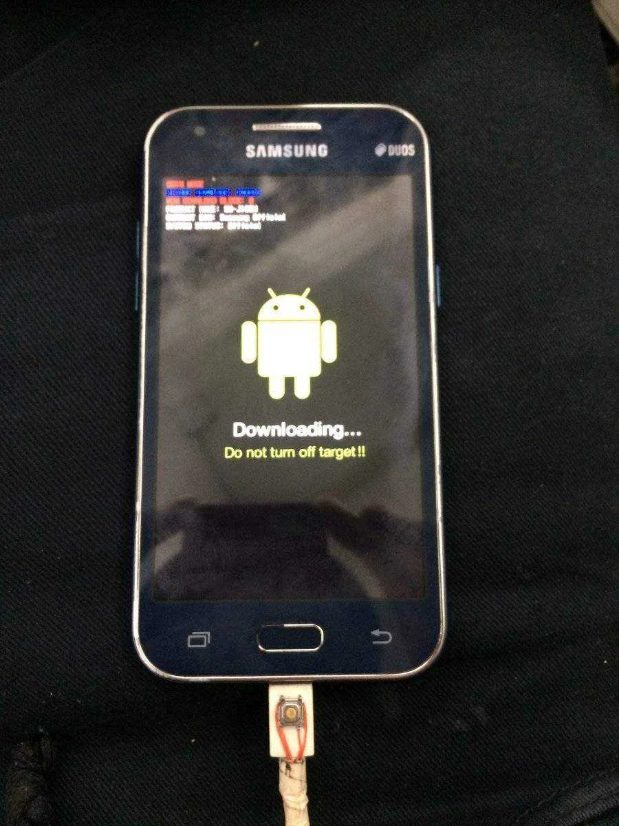

Dinala sakin hang on logo na lang.Try ko ihard reset using volume up + power + home pero ganun pari hang on logo.So ito last option ko Flash via Odin.

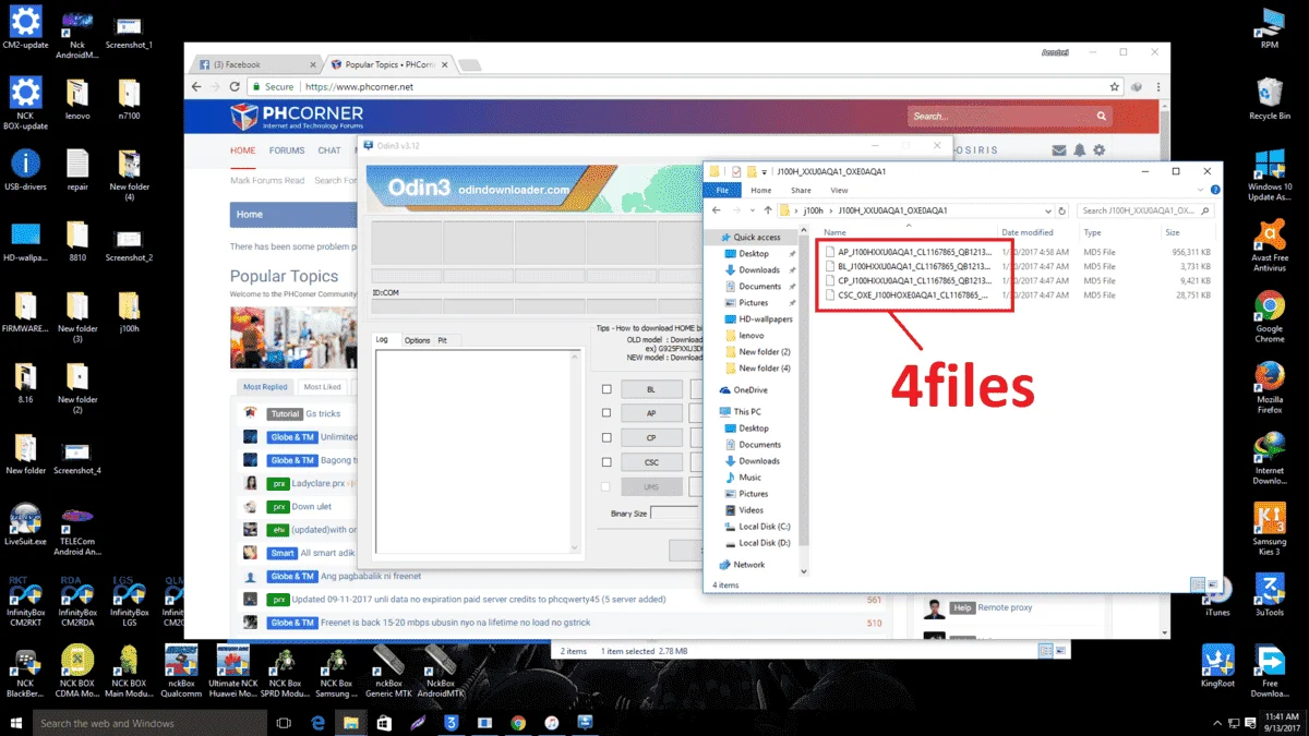

Wag isama ang BL Files.
4 Files:
diba kadalasan isang file lang.mas ok kung mag hanap kayo ng 4 files para safe

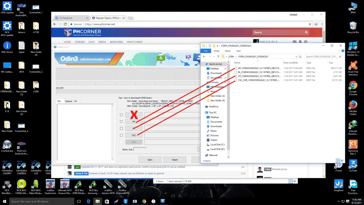

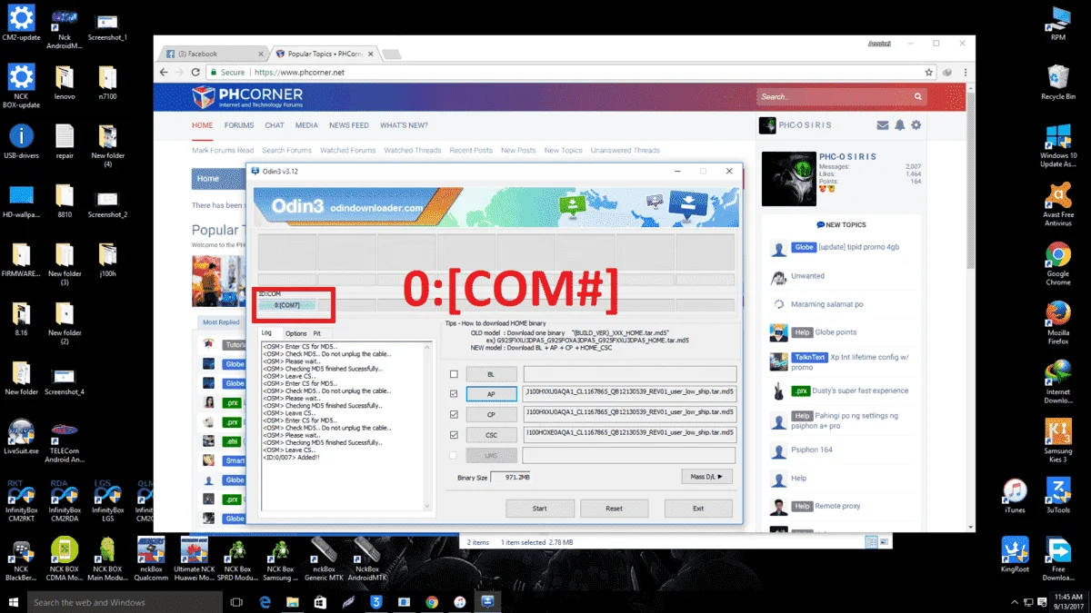

Open Odin3_v3.12.5
Load AP CP & CSC files except BL file para pag nag kaabirya hindi totally brick ang unit matitira parin ang bootloader nandiyan yung recovery at download mode ng unit sa BL.
pag ok na iload yung file proceed tayo sa flashing.

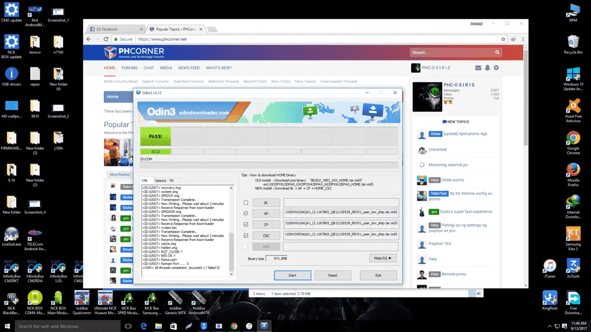

1.power of phone
2.boot into download mode using volume down+power+home
3.connect phone to pc.dapat may lumabas na ganito sa Odin.

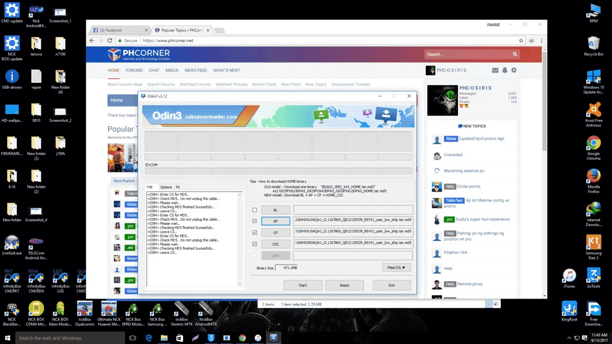

4.hit star botton then wait hanggang may lumabas na pass sa taas ng COM.
5.DONE.

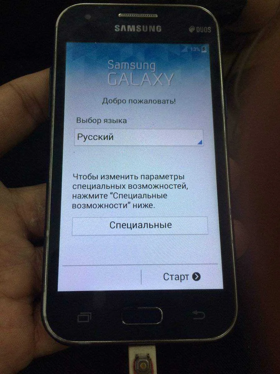

Phone after flash:)
Pasensya na di na kasya ang ScreenShot puno na :)
Tested po yan.
lahat gumagana wifi,bluetooth,cellular network,2 sims slot etc:)
