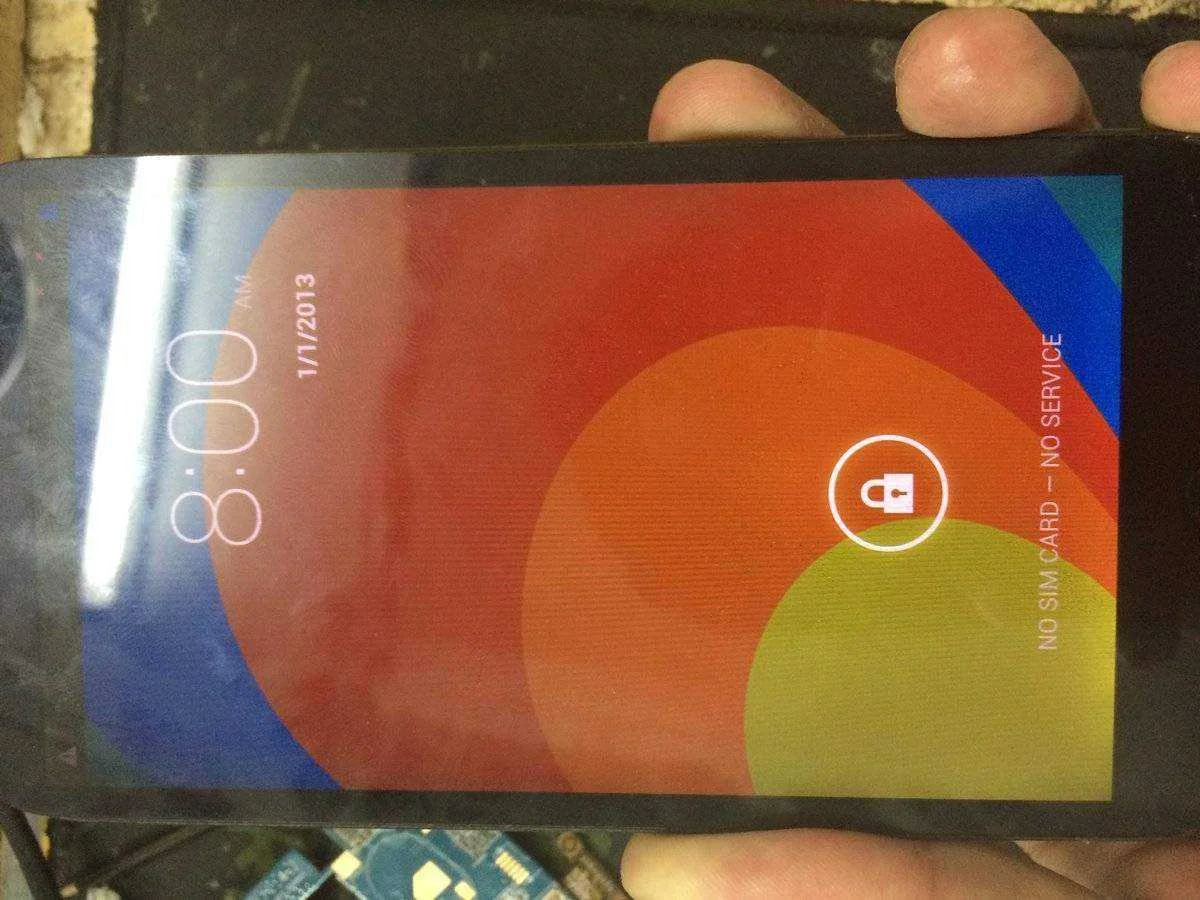

History: Bigla na lang daw nag b-blink ilaw ng lcd niya habang nag ttext sunod ay nawalan na ng ilaw.

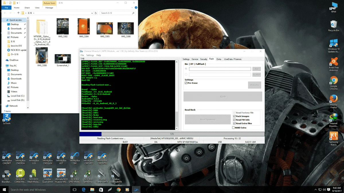

Akala ko deadboot yung unit kaya try ko flashing.backup ko muna yung stock firmware ni 8.16 then flash ng natapos ganun parin sa dati.

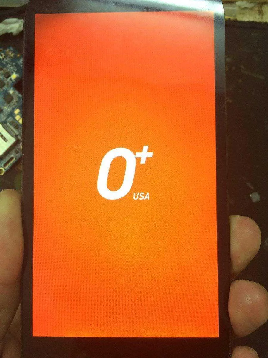

Naisip ko mukang hindi ito sa program try ko i-on yung yunit tumunog.kaya sabi ko lcd may tama try ko baklasin inilawan ko ng flash ng phone yung lcd ng 8.16 at on ko ulit yun may nakita ako display.kaya ilaw yung may tama.
So ito ginawa ko:)

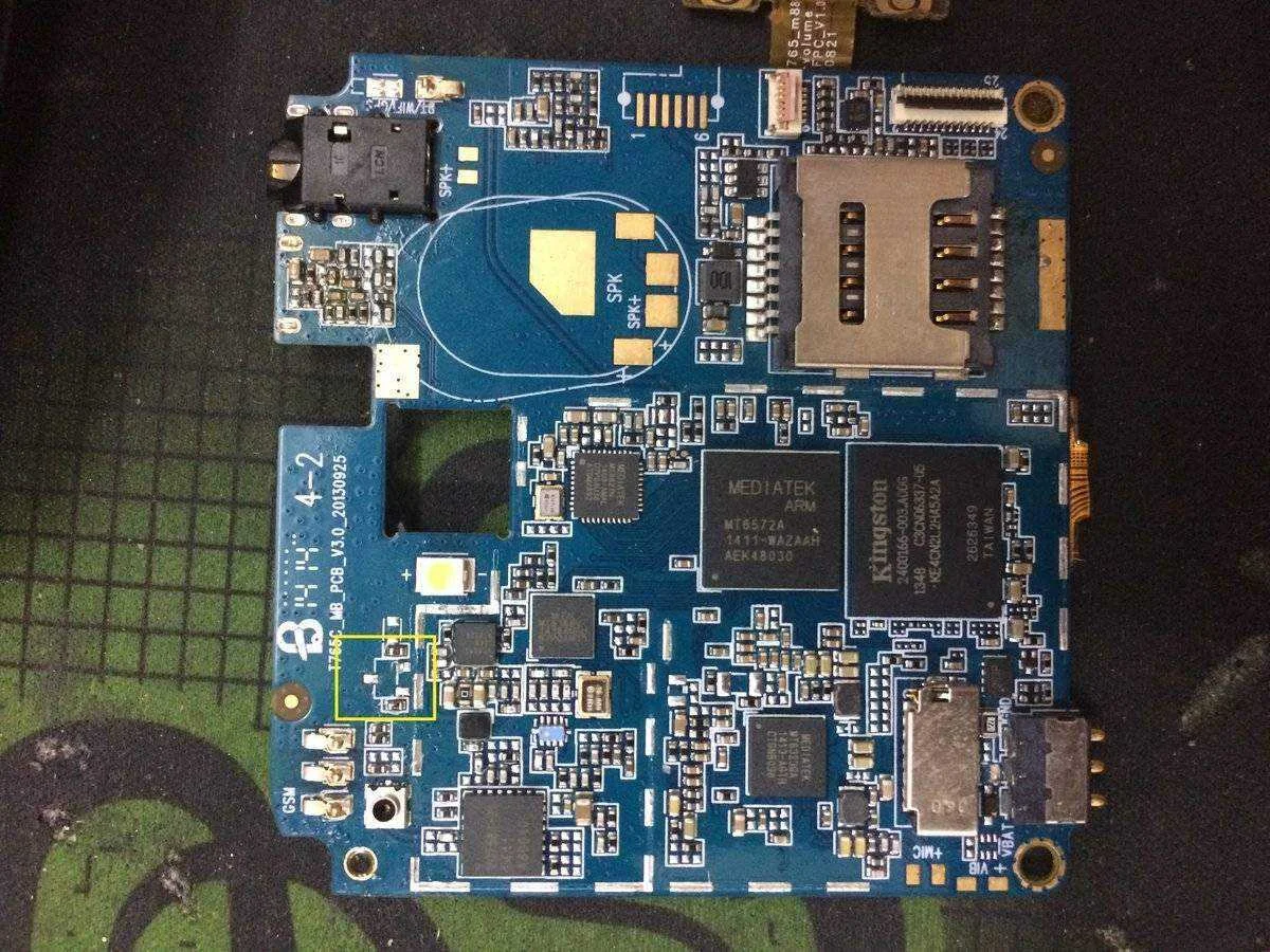

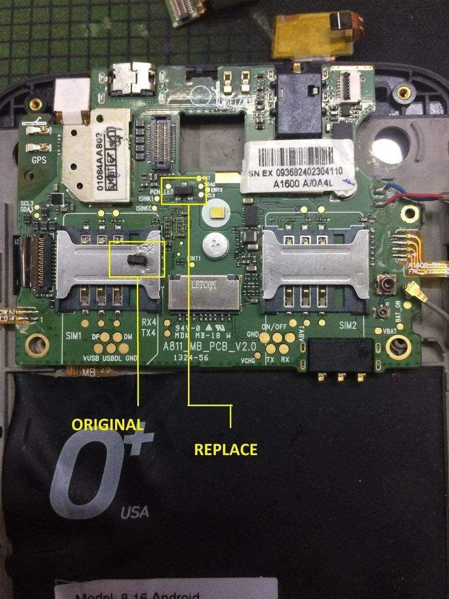

Trace ko yung line ng ilaw good naman check ko yung ilawa sa may back botton,home wala din ilaw.kaya na isip ko try ko yung proceedure tulad sa nokia phones at ayun umilaw.
ito po ScreenShot ng proceedure at piyesa na pinalitan ko.
dito ako kumuha ng pang palit.

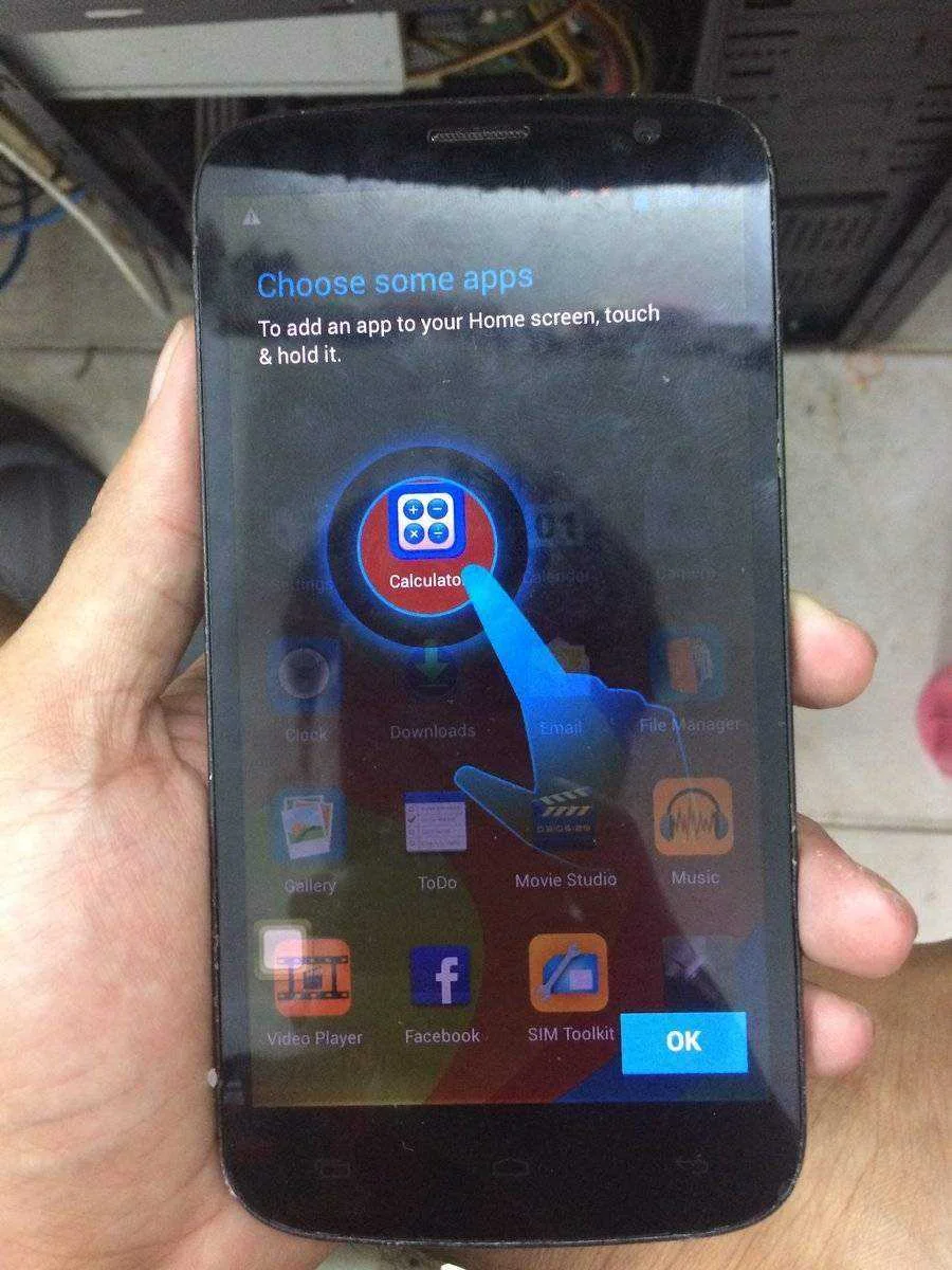

ito na po siya ng may ilaw na.
Done:)

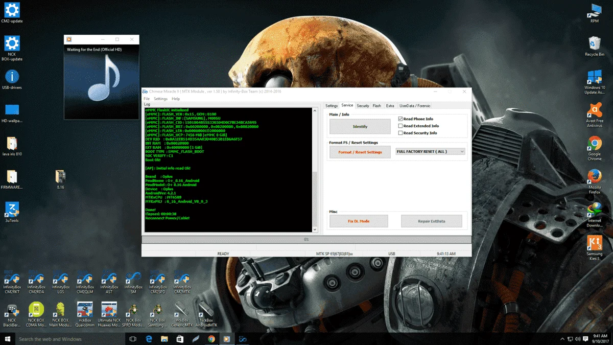

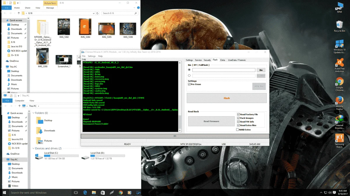

ito naman para sa backup firmware.
CM2
Info:
Read Firmware:
Done:
O+ 8.16 Stock Firmware Here:)
Flash Tool Here
MTK usb driver Here
