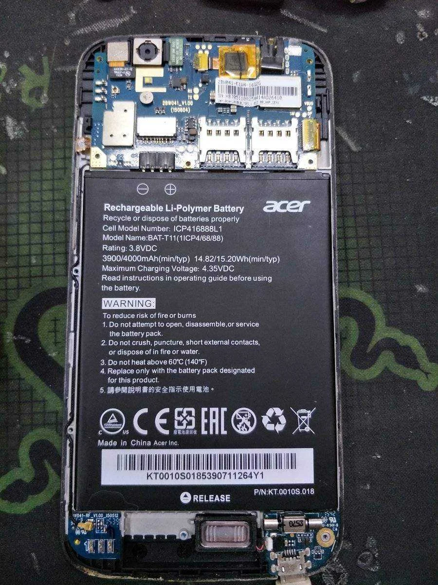

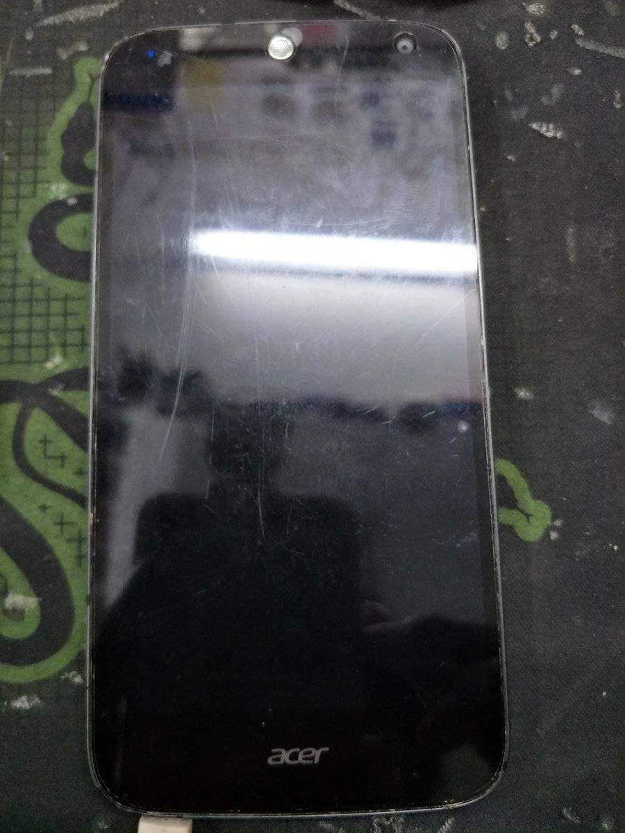

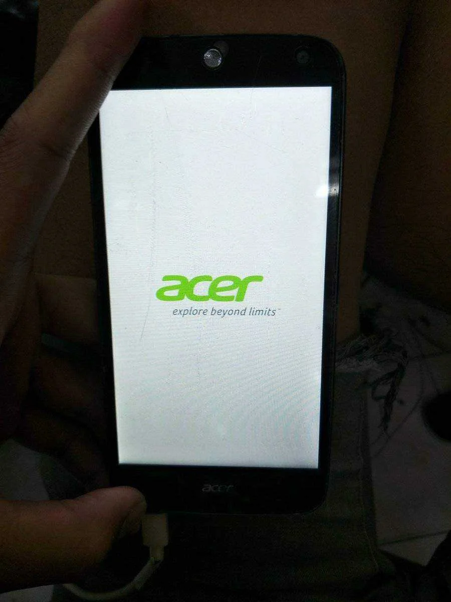

: Nag seselfie yung may ari bigla na lang daw nag off.
Ito yung unit
Try ko ikonek sa pc not detected kaya binaklas ko yung phone check ko yung linya ng usb port may naka angat na pin kaya try ko isolder ayon kumonek na.

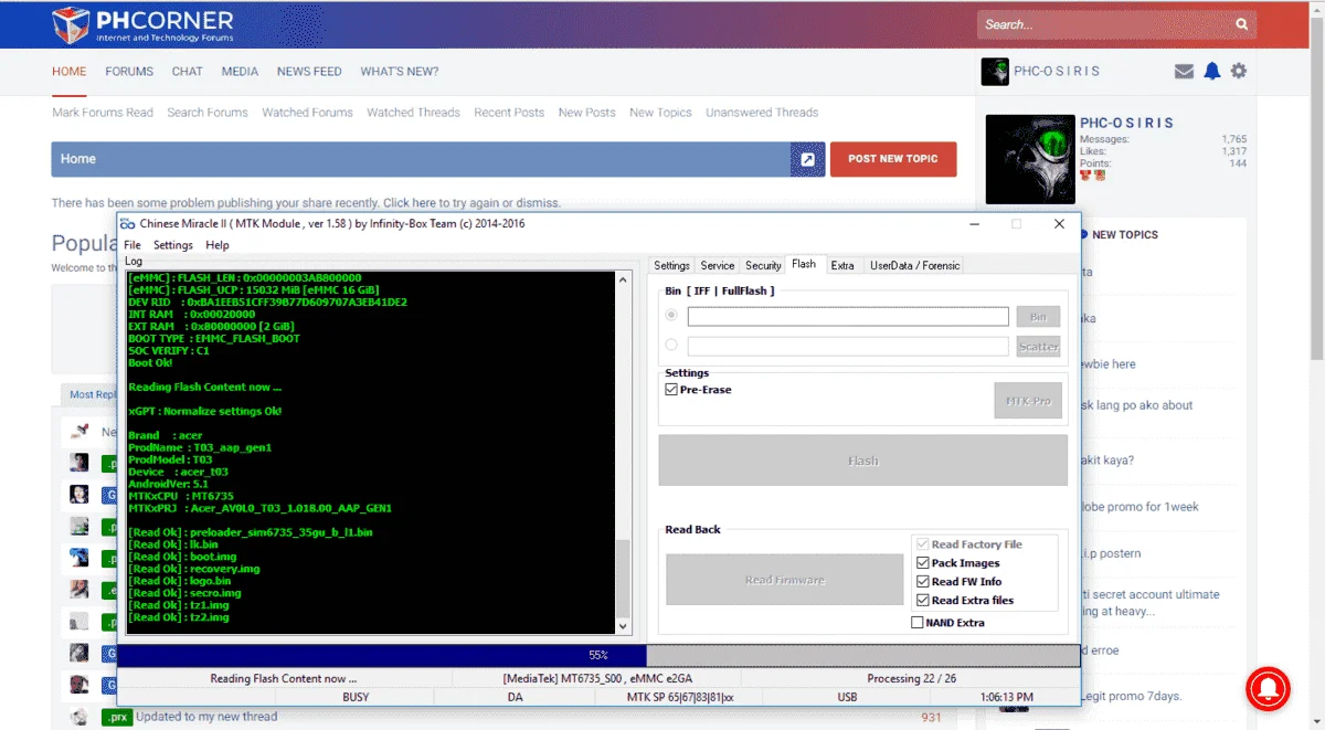

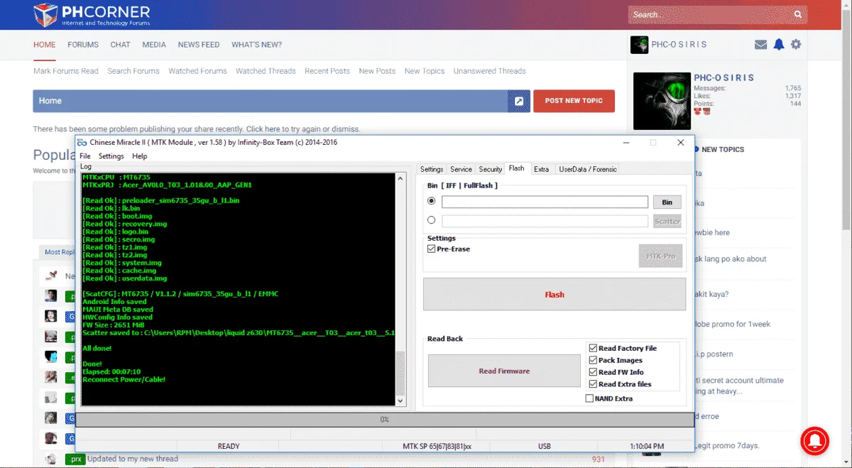

Next step try ko ibackup yung stock firmware niya.

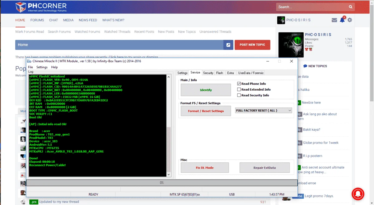

Info:
Backup:
Na backup ko na kaya proceed ako sa flashing.

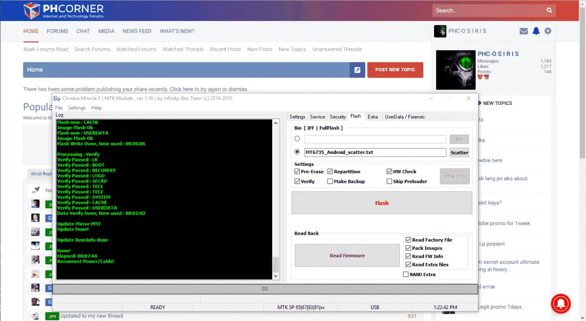

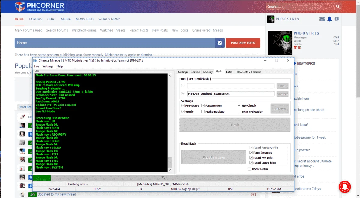

Flashing:

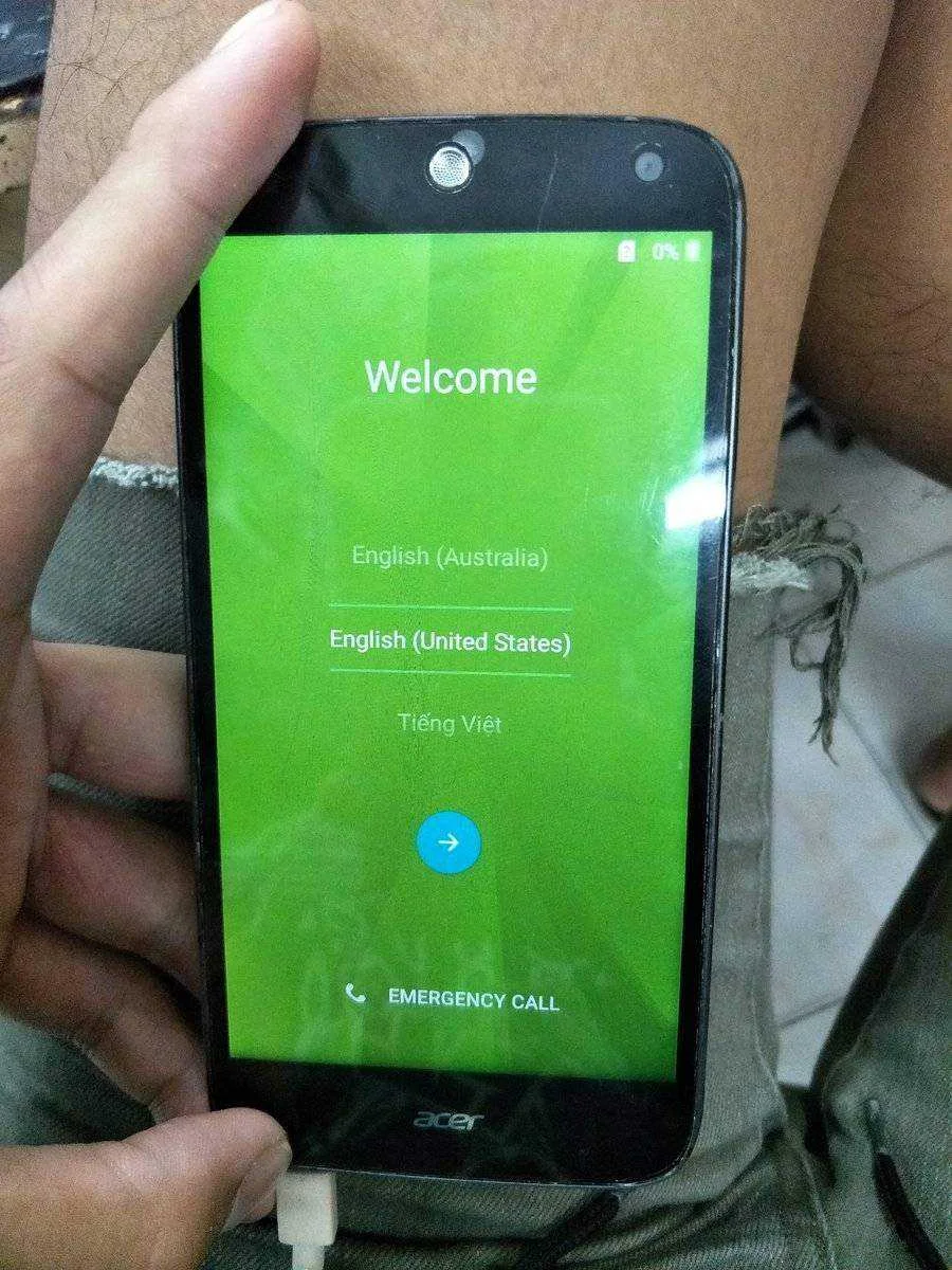

Done flashing ito na sya ngayon.
Nabuhay ulit ang patay:)

Dalawang beses ako nag backup yan pong nasa link ay yung buhay na yung unit para sigurado.
Puwede itong iflash sa Sp Flashtool/Nck Cr@ck Etc basta supported ang Unit na ito
