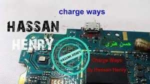

my limang pin yan check mo kada isa kung my reading sa multi tester.
yong pin side to side yan ang positive at ground/negative para sa connection ng charging. yong tatlong pin yan ang para sa data interface para sa reprogram para mag connect sa computer.
example image.

kung sa zamboanga city area ka baka pwde kita matulngan. mejo hirap lang mag solda kc malilit ang mga jumper wire. dapat bihasa ang mag jumper niyan paps.
