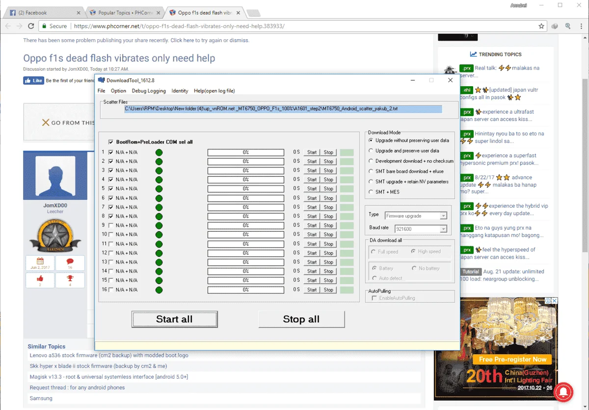

Nag flash po ko ng stock sa Oppo F1s pero preloader error then di nabbumukas mag vibibrate lang baka po may makatulong
Salamat po
OppoF1s A1601 Mtk6750

Dl ka ng rom vrs ng cp mo then using sptool flash muna .Or dl ka mdtk then connect mo cp mo habng nkaopen .nasa youtube nayung next info basta update moyung preloader ara sa cp mo
Nagflash ako ng preloader pero ito na naman lumabas
STATUS_EXT_RAM_EXCEPTION(0xC0050005)
