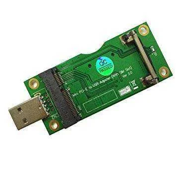

Laptop na may miniPCIe at willing kayong buksan
or bili kayo nitong usb to miniPCIe katulad ng nasa baba......

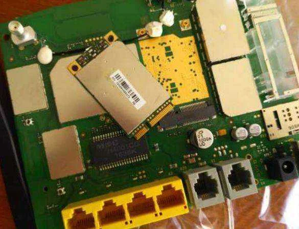

1] Baklasin or Buksan and zte mf283+ kuning ang makikitang module..
2] Ikabit ang router module sa disassemble na laptop or ikabit sa usb to miniPCIe connector
