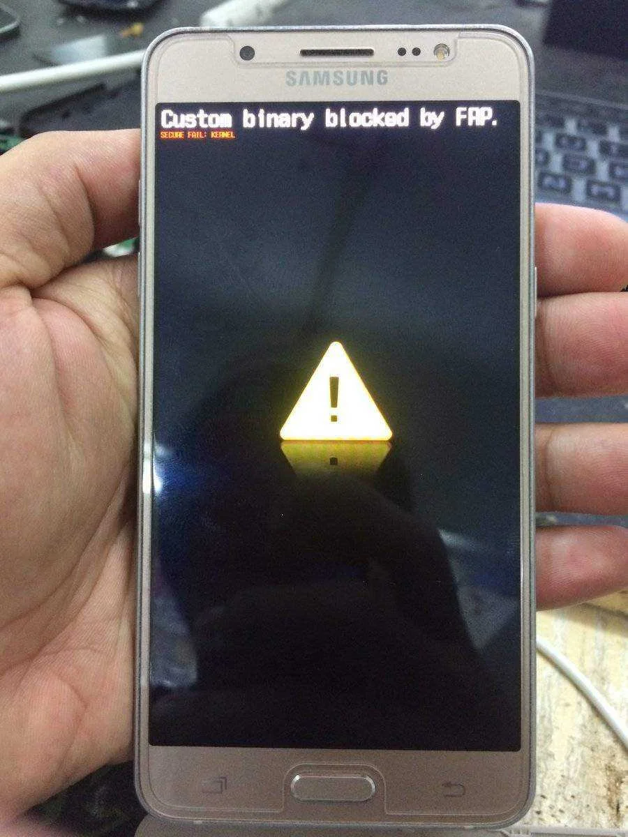

Natutulog na ako kagabi siguro mga 9:45pm to 10pm ata,bigla ako ginising ng asawa ko ang sabi.
MAY: Mahal yung phone ko block by frp
AKO: Ano Cellphone mo na black may frp.
syempre bagong gising diko naintindihan sinabi na binggi ako:)
MAY: Hindi ka ko na Costum Bimary Block By Frp.
AKO: Bakit kasi ano nangyari?.
MAY: Nanunuod ako ng K-Drama tapos nalowbat pag Charge ko at pag open ganyan na lumabas.

AKO: Sige kaso 50-50 yan puwedeng ma dead o ma ok ulit.

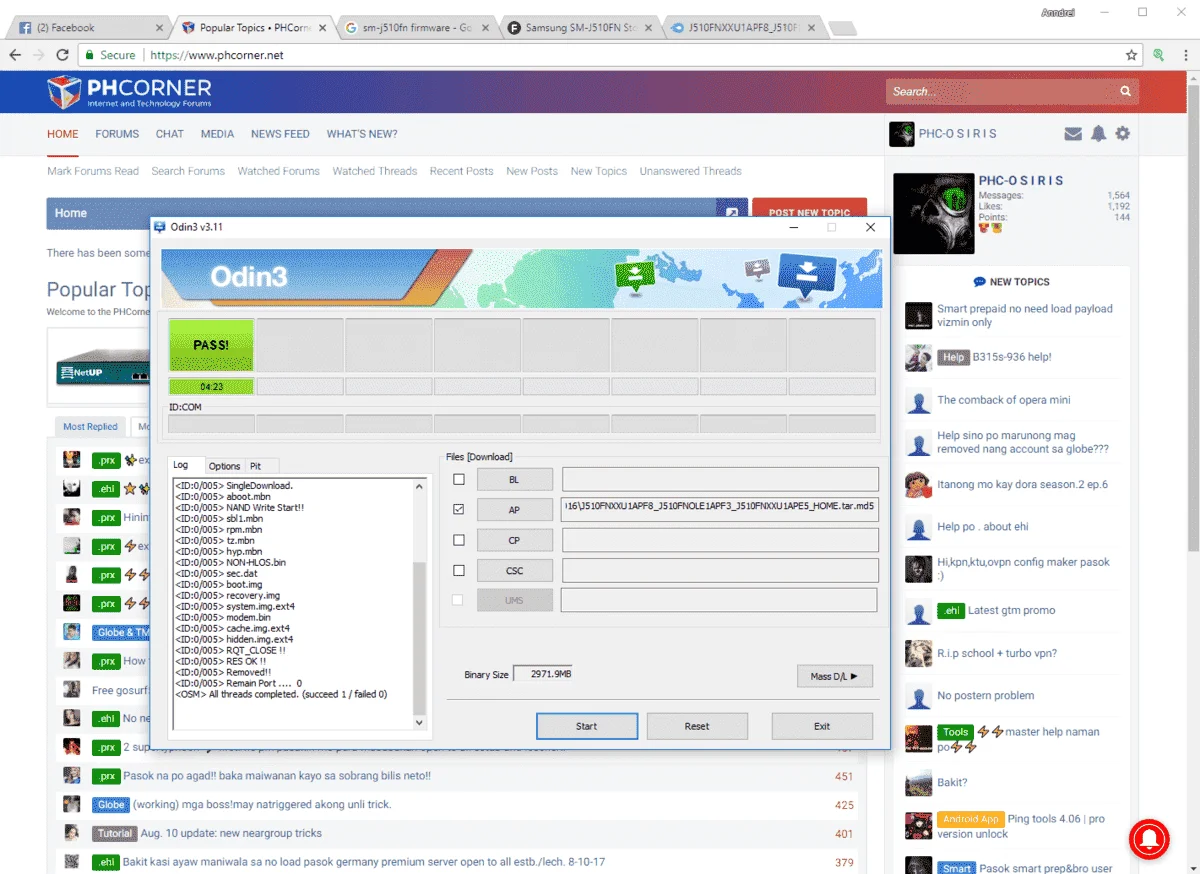

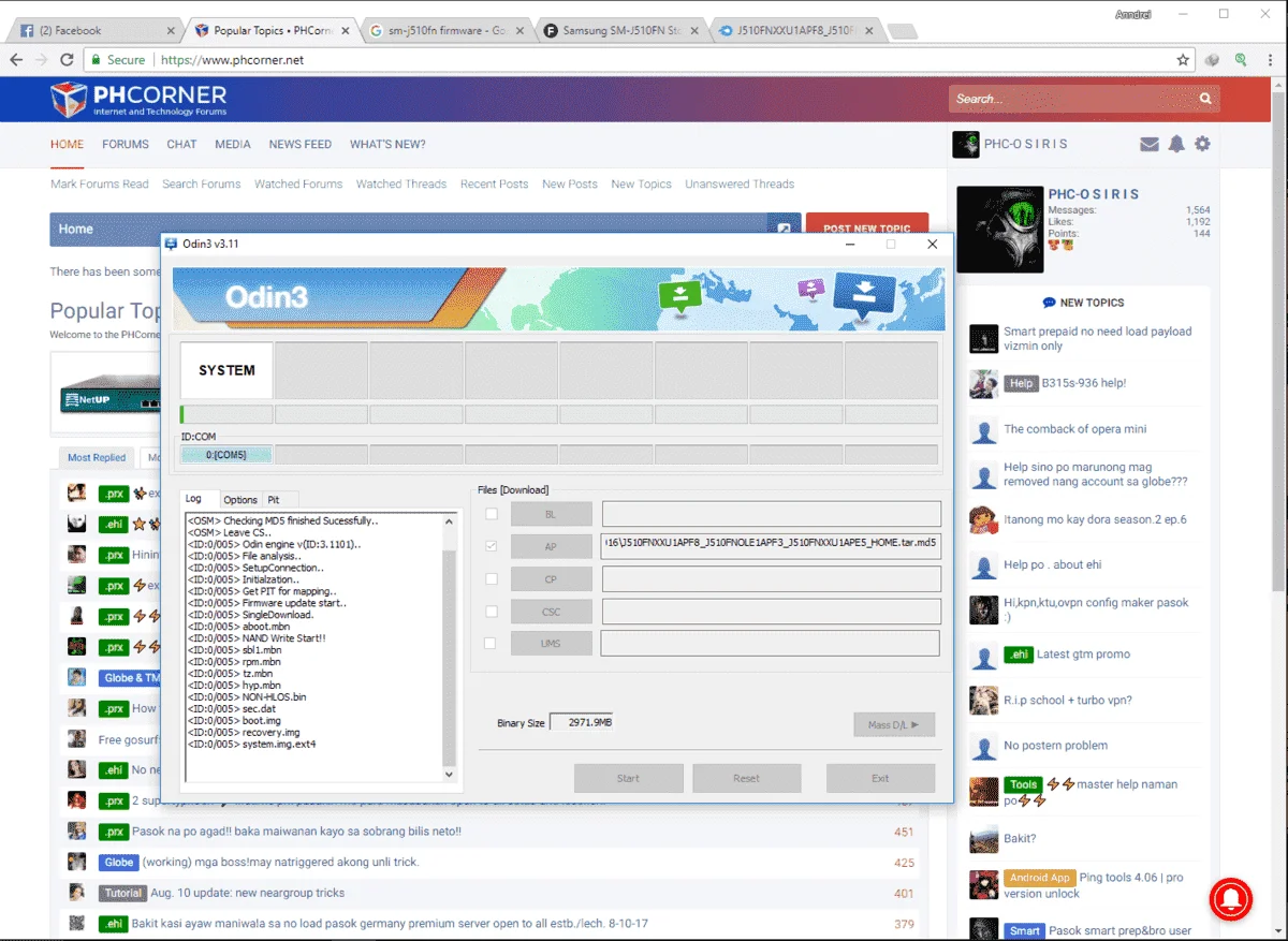

nag hanap ako ng Combi files ng SM-J510FN kaso wala GU GN lang meron.
kaya ito ginawa ko Search ako ng firmware at ito nakuha ko You do not have permission to view the full content of this post. Log in or register now..
download ko na.
Note: Hanapin nyo yung firmware na sakto kahit iba ang region ok lang yan basta pag SM-J510fN ay J510FN lang hindi puwede ang J510GN etc.
FLASHING SS:
1.ilagay sa download mode ang phone
2.load ang files sa AP box
3.hit start hanggan sa may pass na lumabas.
4.hayaan mo muna mag automatic reset yung phone
5.done.

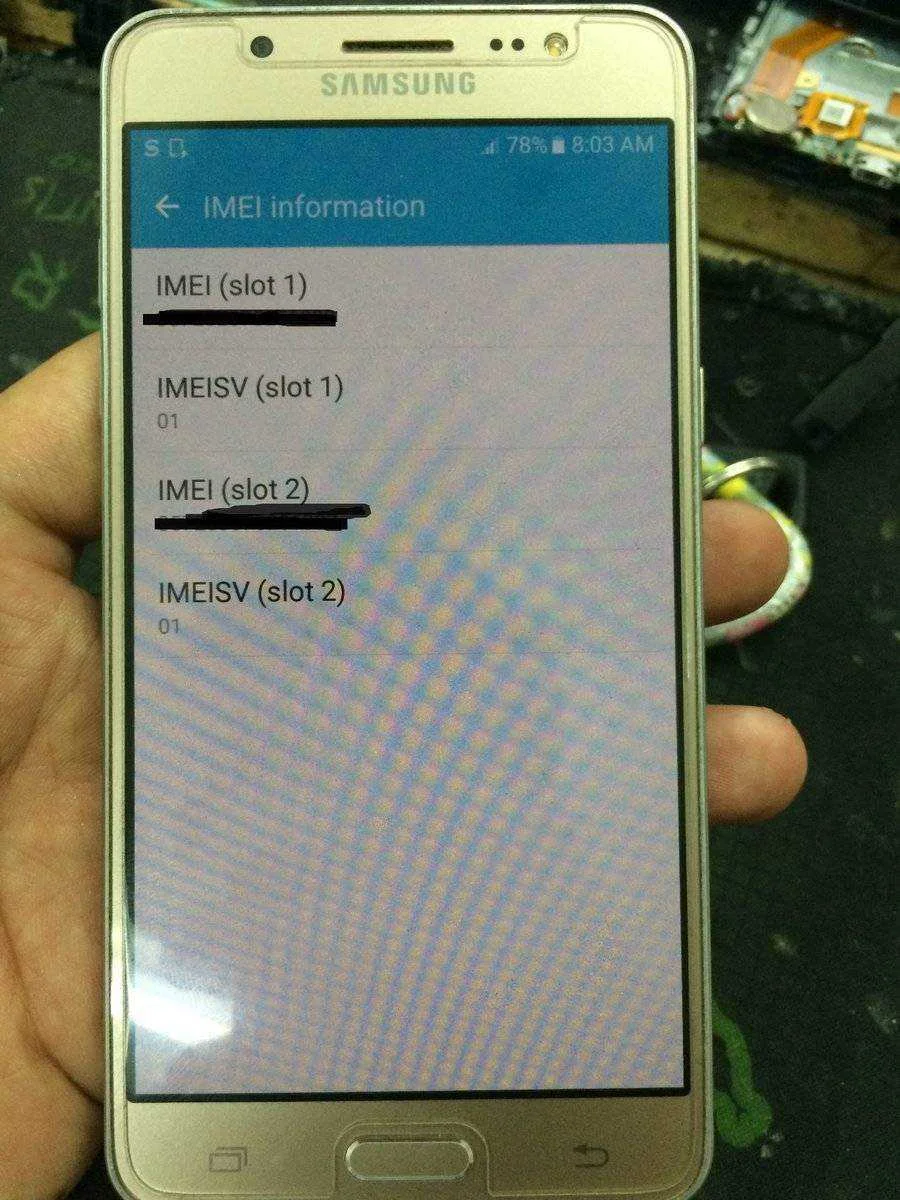

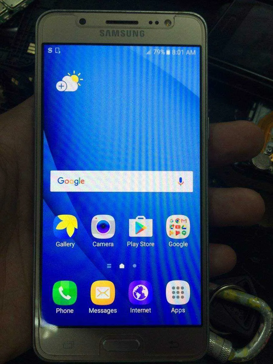

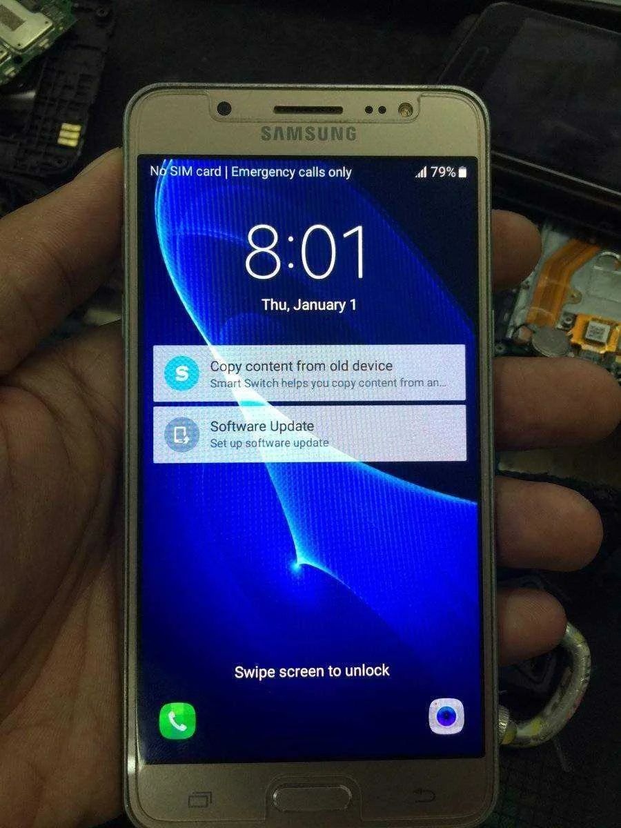

PHONE SS AFTER FLASH:
Babala: Wag pong manunuod ng K-Drama at titigil lang pag nag off yung phone matutong mag tira ng ilang % sa battery para ok.joke lang:)
nag uninstall kasi si Misis ng Root kaya na costum binary.
Hit like:) na lang.
