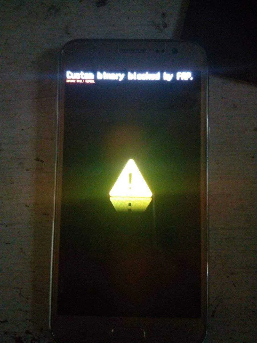

Guys baka po alam nio kung pano ma fix to...
Di ko alam kung ano ng yari eh nakalagay..
Custom binary blocked by FRP.
Secure Fail:Kernel
Ayaw sya mabukas..
Kahit iformat ganyan lang talaga nakalagay.
Di sya makapunta sa factory reset para iformat..
Baka po alam nyo
Help naman
Maraming salamat in advance

go ka po sa stock recovery
➡ volume up + home button + power button at the same time for 3-10sec.
dapat nakaoff muna ito bago gawin.
anong phone po yan sir?. naka FRP lock po yan dahil nag reg po kayo sa google account dapat alam mo kung ano ang google account nilagay mo. open mo via wifi, minsan kahit iflash mo bagong firmware or hard reset ayaw parin. kc naka FRP lock. pero my paraan pa jan.
dika makakalagay ng google acc kasi yan lang makikita mo pag costum binary frp lock:)
hindi gaya nung sa frp lock lang na tumutuloy hanggan sa setup
try mo muna flash custom recovery&kernel via odin. hanap ka ng custom recovery pareho sa unit ng phone mo.
kung ayaw full flash mo stock room via odin.
note.. ingat sa pagfull flash puwede ma dead phone or hang logo na lang. hanap ka na tested firmware.
yong sa akin naging ok flash ko custom recovery via odin.
Anong paraan sir pa help naman di sya maopen eh di din sya nanghihingi ng account ganyan lang talaga ang nalabas....
