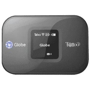

  1. anu pong model nung device nyo?
  2. binalik nyo po ba ung original IMEI,SN at MAC ng device nyo?
  3. Natry mo na ba magmanual scan ng network?Try mong iforce na 4G signal lang.
  4. malakas po ba GLobe 4G signal sa current area nyo?
maraming salamat dito Sir Halimaw22
tanong ko lang kung doon sa mga files for flashing, pwede ba makita dun kung paano mapalitan ang APN ng Smart from smartbro to SMARTLTE?
openline na yung M022 ko and working pareho ang globe at smart. Mas mabilis nga lang ang smart sa location ko kahit 2 bars lang.
i tried unchecking the AUTO APN just to know kung pwede ko ma-edit ang apn pero hindi.
baka sakali lang na mas mag improve ang performance.
salamat
salamat
Pag uncheck mo sa Auto Configure APN sir, check mo yung PDN1 (Default Bearer)click mo yun, edit mo na lang.
2G/3G APN Name: (APN ng Network mo)
LTE APN Name: (APN ng Network mo)
salamat po kaso lang di ko machange yun sa mifi tools saka pag on nun wifi di madetect at stuck lang sa red light yun battery at signal icons. ang weird ng wifi ko bat sa inyo ok naman :(
