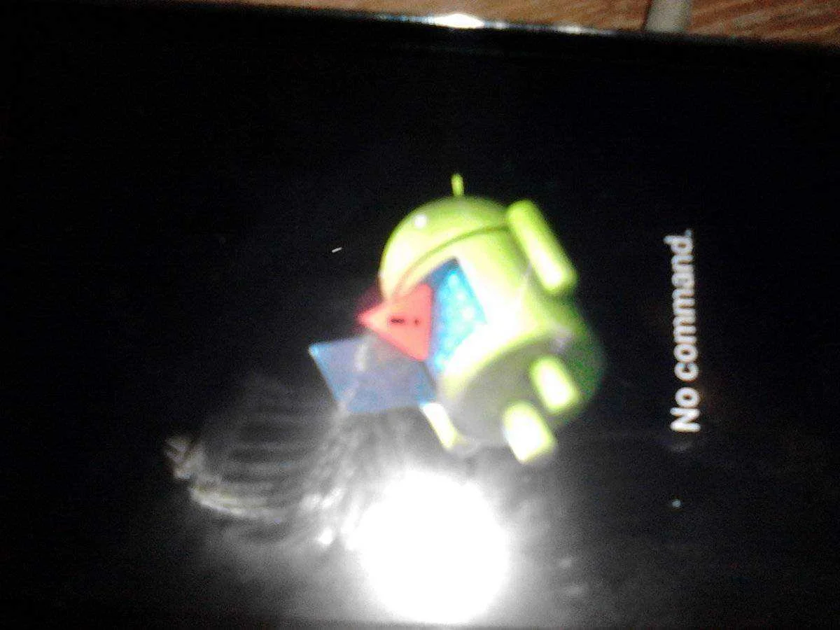

mga master paturo naman kung paano to ayusin, nagupdate kasi ako ng system habang iniinstall ko nagerror sya tapos naloko na.

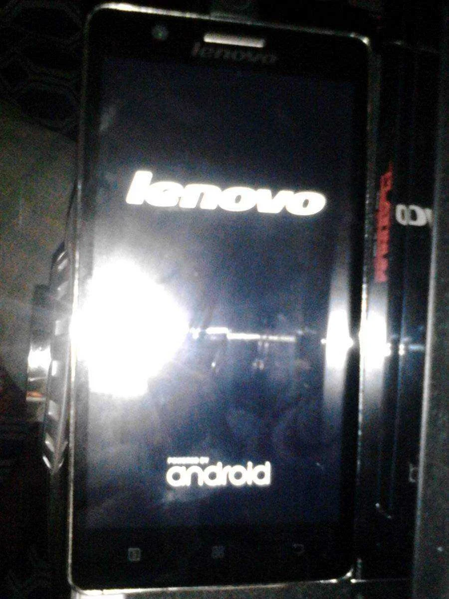

paps nagawa kona yung sinabi mo ayaw parin, ganito sya 30 minutes na nakakalipas baka may alam kapang ibang paraan.

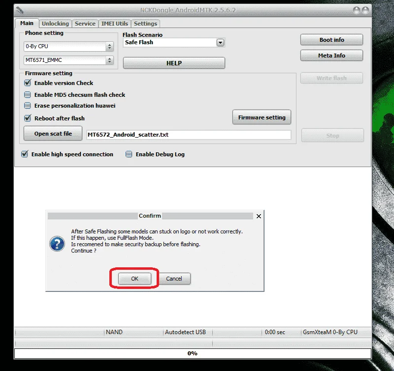

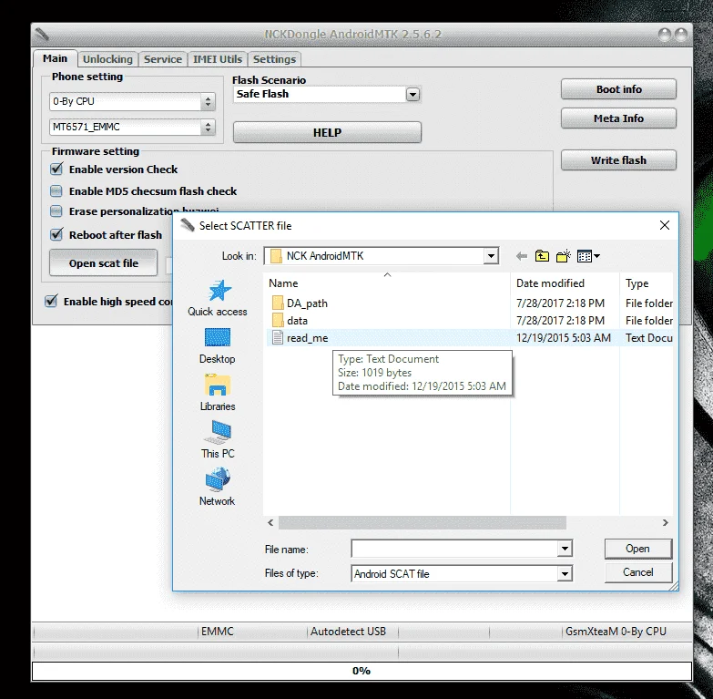

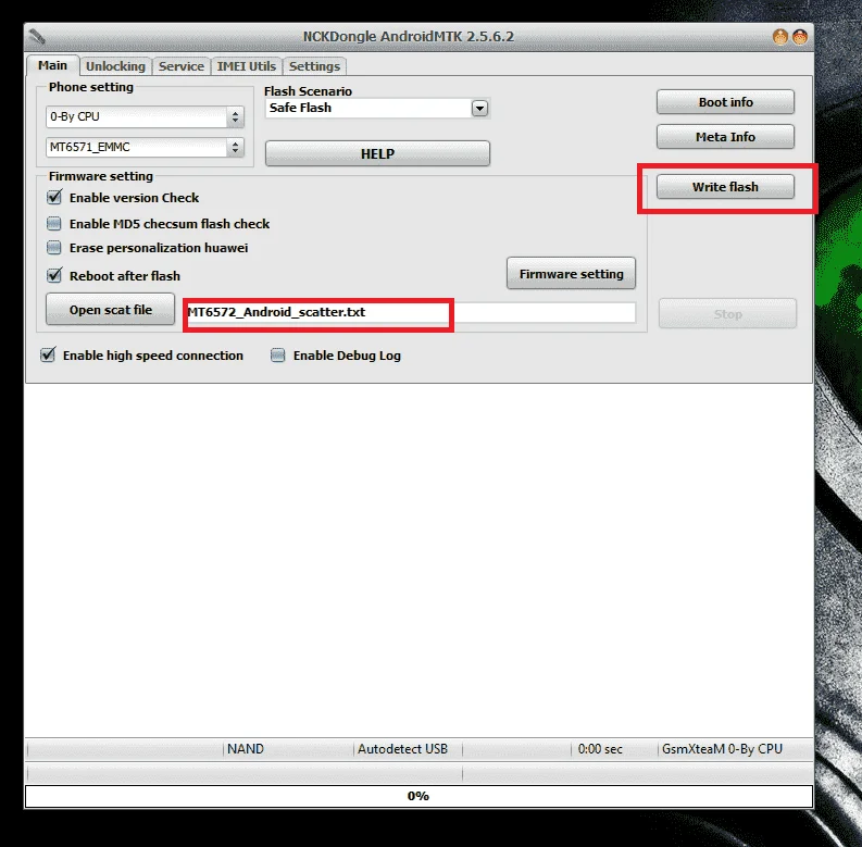

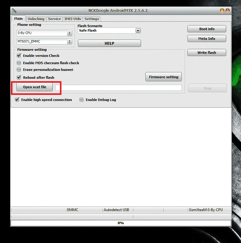

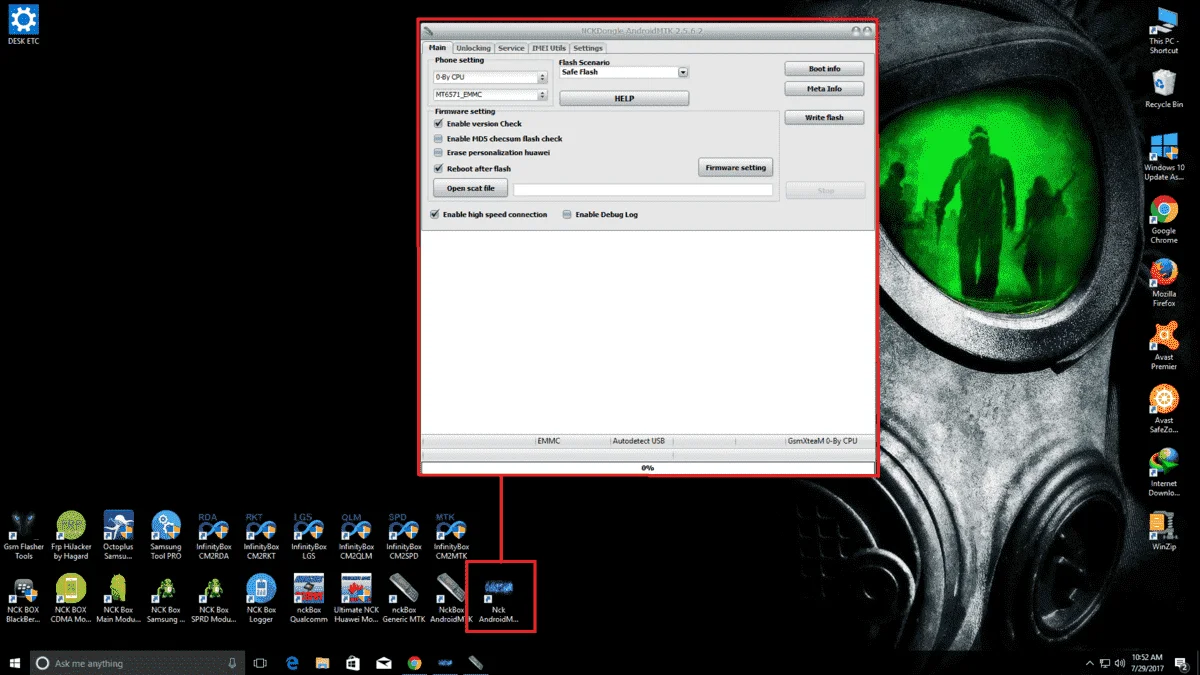

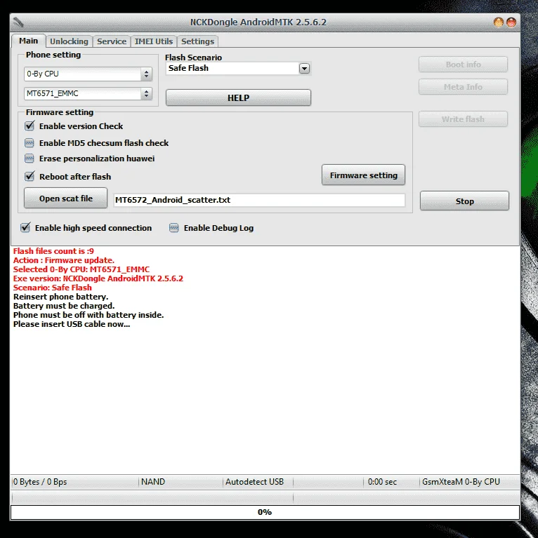

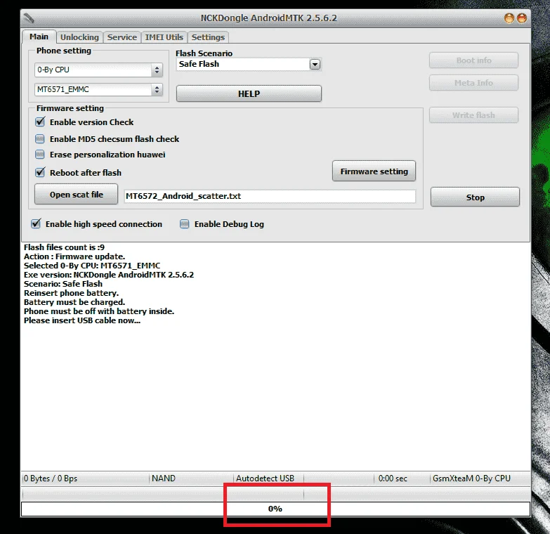

TUT:HOW TO USE NCK CR@CK
1.hanapin si nck cr@ck
2.open scat file
3.navigate kung saan mo nilagay yung firmware ng phone at load mo
4.ito sya pag na load mo na.
click write flash
may lalabas na ganito click ok
4.power off phone insert usb habang pindot yung boot key.
boot key? volume + or volume - para kumonek yung phone sa flaher.
5.wait mo hanggang mag 100% ito
6.pag 100% na eject usb cable alisin ang battery at ibalik.
connect usb wait mo mag charge.pag nag charge at nakita mo yung % ng battery power on mo na.
goodluck
