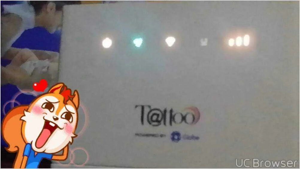

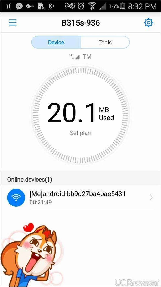

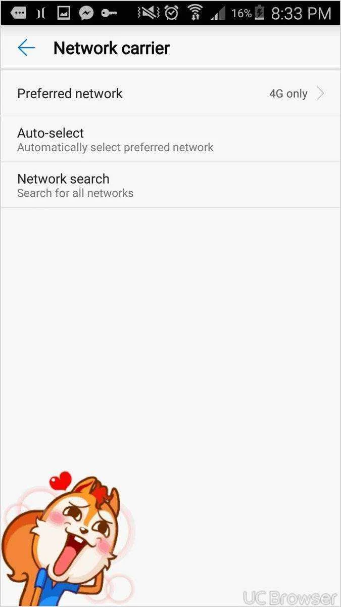

Guys alam ko madaming expert dito ask lng po kung pano ma fix ung.pag inopen ko naka 4g only tapos redlight.tapos pag 3g gumagana..tapos i reboot ko den set to 4g only uli pero red padin..sa paulit ulit ko ginagawa un..finally kumakagat naman si LTE pero as in ang tagal..please pa help ako na mag tryag fix di ako aasa sa pinag bilhan ko..parang di interesado ayusin man lang..

nagtry din akong magconnect sa 4g at naranasan ko yan luzon area ngayong gabi lang hirap iconnect si tm sa 4g ang ginawa ko gumamit ako ng 4g na globe sim nakasagap agad ng 4g tas binalik ko yung tm sim at ayun na nakasagap na sya ulit ng 4g/lte.
Mga boss nag try ako ng globe LTE kumagat nga..tapos balik ng TM LTE nawala na naman..tapos searching network ginawa ko nag LTE na si TM..hay napanatag ako..so walang sira modem ko?lhoi21 salamat po sa idea
walang anuman ts, wala po sira yung modem mu.
