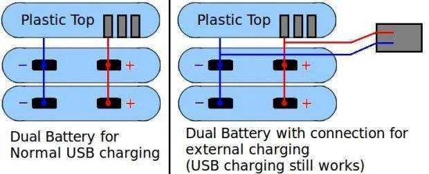

Ito mga battery na nais ko e combined isang tatlo terminal orginal battery at yong battery ng tablet dalawa terminal

alisin mo lang yung ulo swap mo ikabit mo sa tamang polarity.
tatlo?ganito yan
positive - bsi - negative
bsi yan yung nag iindicate ng charge kung ilan
pag sira bsi wala kamakikitang percent ng batter
minsan 0% pero yung totoo 100%
parallel circuit,1 battery board, 1 stock battery, 1 or 2 tablet battery (whichever you prefer para sa capacity) at soldering

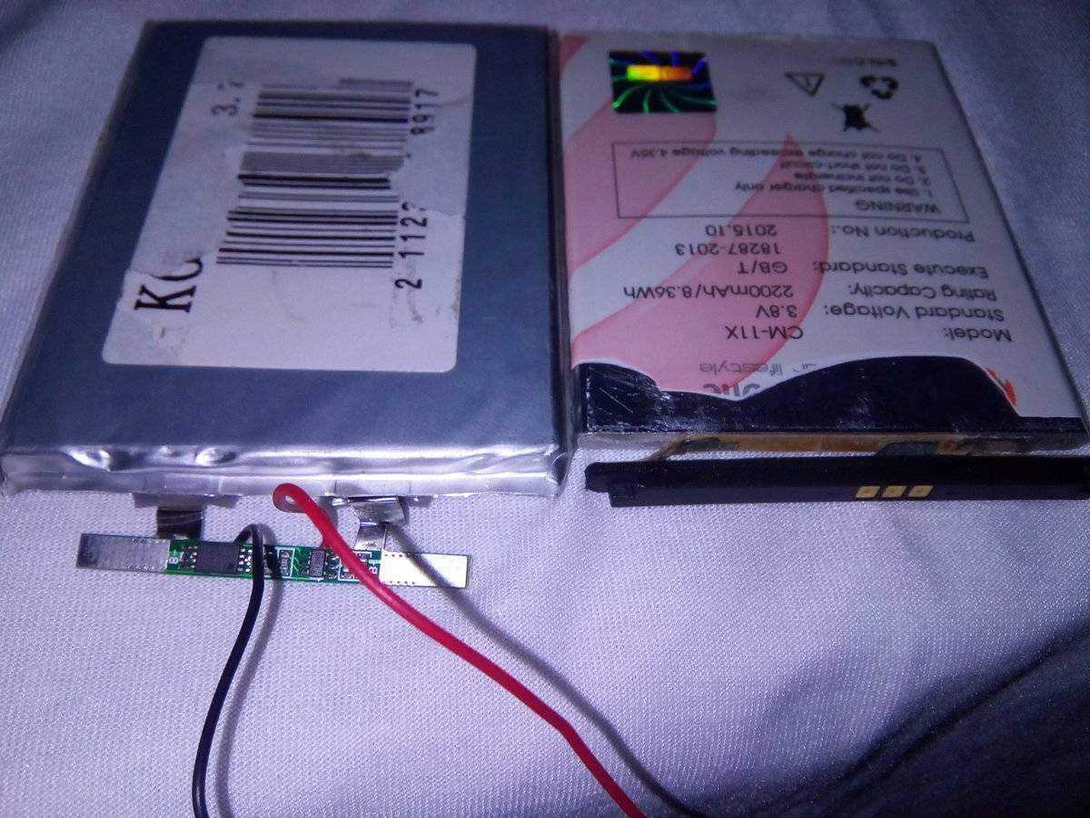

Yong battery board ng original battery lang ang gagamitin tapos yong battery ng tablet babaklasin ko na board nun at ang maiiwan negative positive at siyang ihihinang ko sa negative positive ng original battery board so need ko din i angat ng kaunti ang battery board ng original battery para makita ng paghihinangan okay
balutin mo na lang ng electrical tape or masking tape yung finished product para snug fit....
