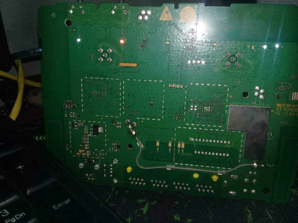

Hi mga sir Need po ng tulong tungkol sa modem ko Nag popower led lang po kasi sya pag binuksan Tas ayun Walaa na kaya ginawa ko yung tut na Nan dito sa phcorner Tapos Tapos ko ma sya i flash yung power button and wps button nako Sa una ok pa naman sya Nasa flow pa ng Tut pero expected ko mag blue blue sya Pero ito yung Lumabas hanagan dyan lang sya Please any one na Maaring makatulong Need po kasi talaga tong modem ko Super big thanks sa tutulong salamat po talaga
Sir dello Same din Stock parin ako sa red pag tapos ko mag Wps +power botton Tapon modem naba ituu wag namam sana Bte thanks po sa Mga shadowsocks nyo Hataw samin Maraming salamat po

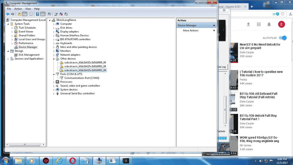

1.testpoint/jumper(wag open si balong).
2.isaksak male to male usb connector.
3.install driver galing sa *B315 service software* galing sa huawei website(dapat pangalan ng sa port is *HUAWEI Mobile Connect - DownLoad port*).
4.open si E3256sBootRomDownloadTool-2s then check BootRom select mo yung kay balong na *usblsafe-b315.bin*.
check firmware select kahit anong v21.311 then click next.
5.click Scan and Upgrade, hintayin nyo lang wag mainip
6.observe, tignan sa Note sa taas kung alin ang behavior ng application / device, pag namatay ang blue light.
7.alisin ang male to male usb connector at power adaptor.
8.saksak power adaptor, pag nag blink lang yung power led light punta ka sa trick no.2

1.testpoint/jumper.
4.open balong usb downloader load mo yung *usbloader.bin* kasama ng E3256sBootRomDownloadTool-2s(mapapansin nyo nag load pero di na detect sa PC)
5.alisin ang male to male usb connector pati power then testpoint/jumper ulit
6.open si E3256sBootRomDownloadTool-2s then check BootRom select mo yung kay balong na *usblsafe-b315.bin*.
7.click Scan and Upgrade, hintayin nyo lang wag mainip
8.observe, tignan sa Note sa taas kung alin ang behavior ng application / device, pag namatay ang blue light.
9.alisin ang male to male usb connector at power adaptor.
10.saksak power adaptor

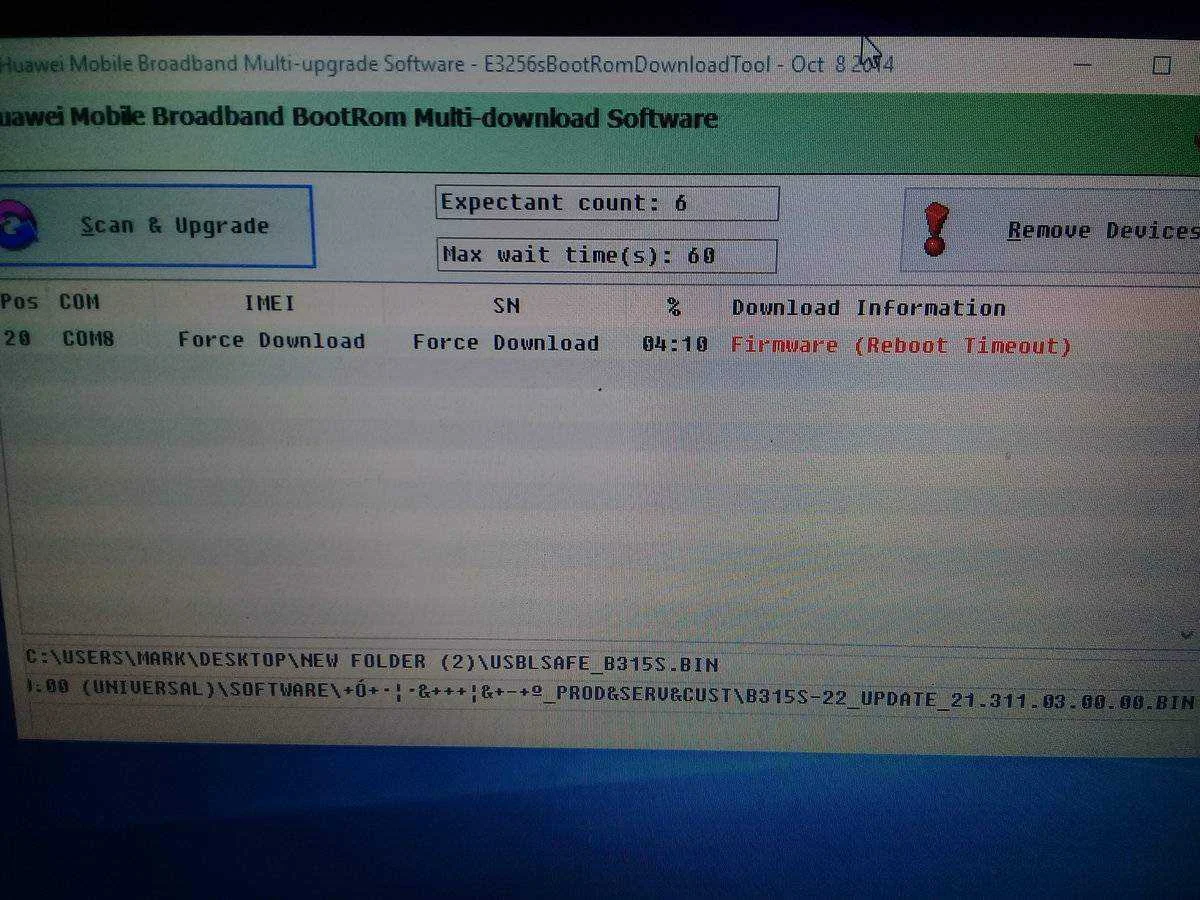

sir yan po nalabas pag katapos kay balong pa help naman po Sir dello
d po kc nailaw ung power led ang nailaw lng ung red tapos ung PC connection
