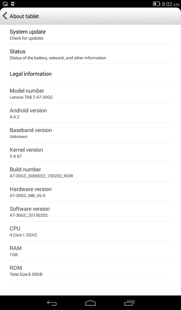

good aftie ka phc ibabahagi ko lang yung nagawa ko ngayong araw:)
dinala ng costumer di daw nya magamit tab nya kasi puro unfortunately lumalalabas.

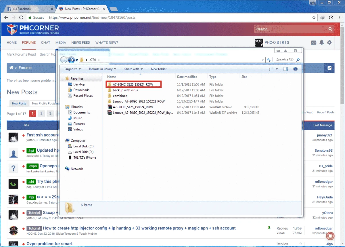

hanap ako kung avail ang firmware,negative.ang avail ay LENOVO A730HC eh yung sakanya A730GC.
download ako ng A730HC
pero bakup muna ako para iwas abirya.

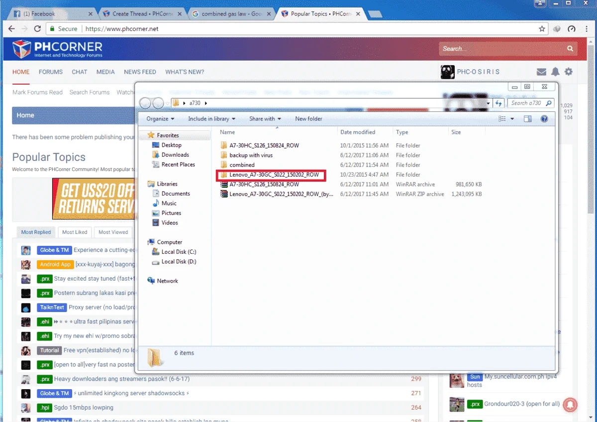

flash ko na si A730HC pero tulala na sa logo nang natapos.
kaya ginawa ko hanap ako ng firmware ulit A730GC baka meron
yun nakahanap ako akala ko wala firm.
ok na naka download na ako .try ko iflash ayun sa sobrang awa ni CM2 namatay ang unit:)

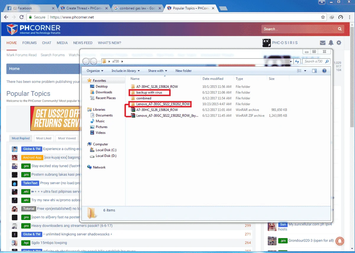

isip isip ako paraan naisip ko may bakup naman ako kaya ok lang mabubuhay ko sya ulit.

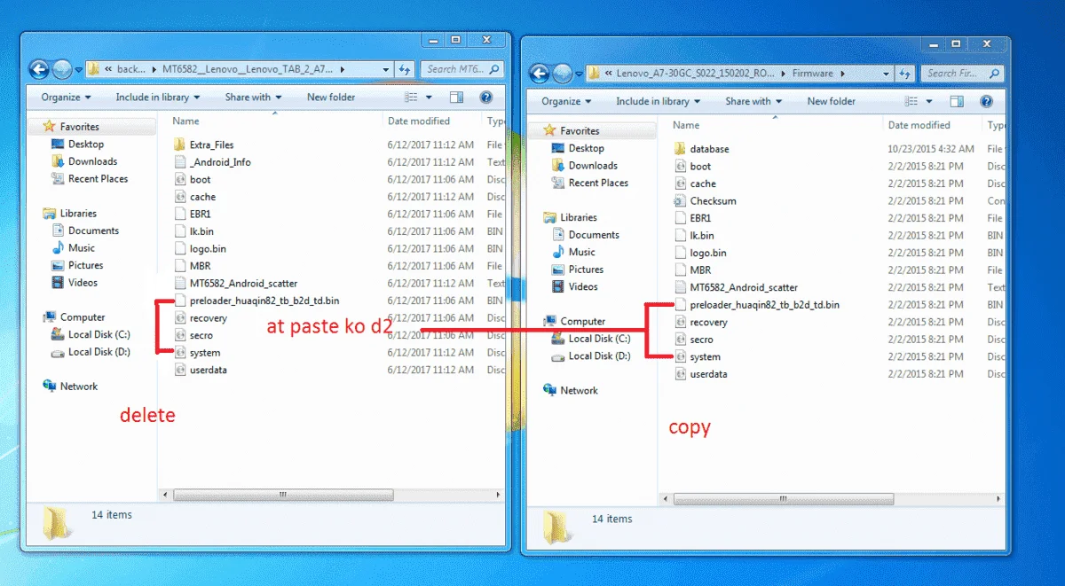

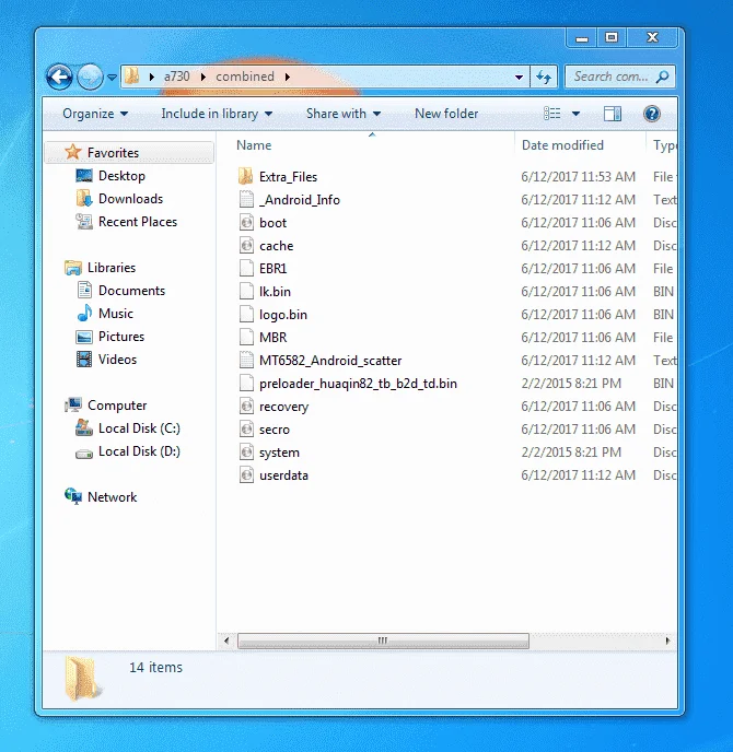

pangalawang naisip ko icombined yung firmware ng A730GC na backup with virus ko at A730GC na download ko lang
eto na sya

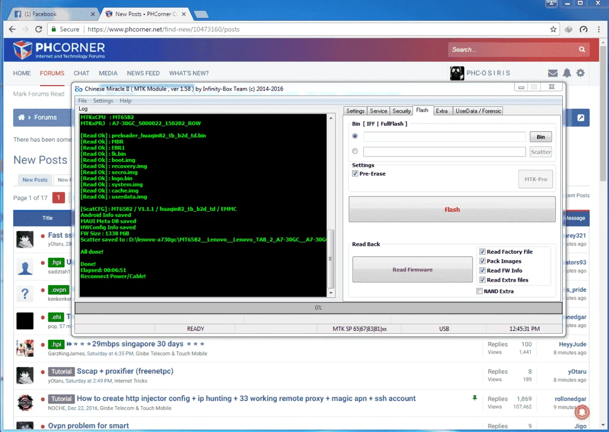

flash ko sya using cm2 again

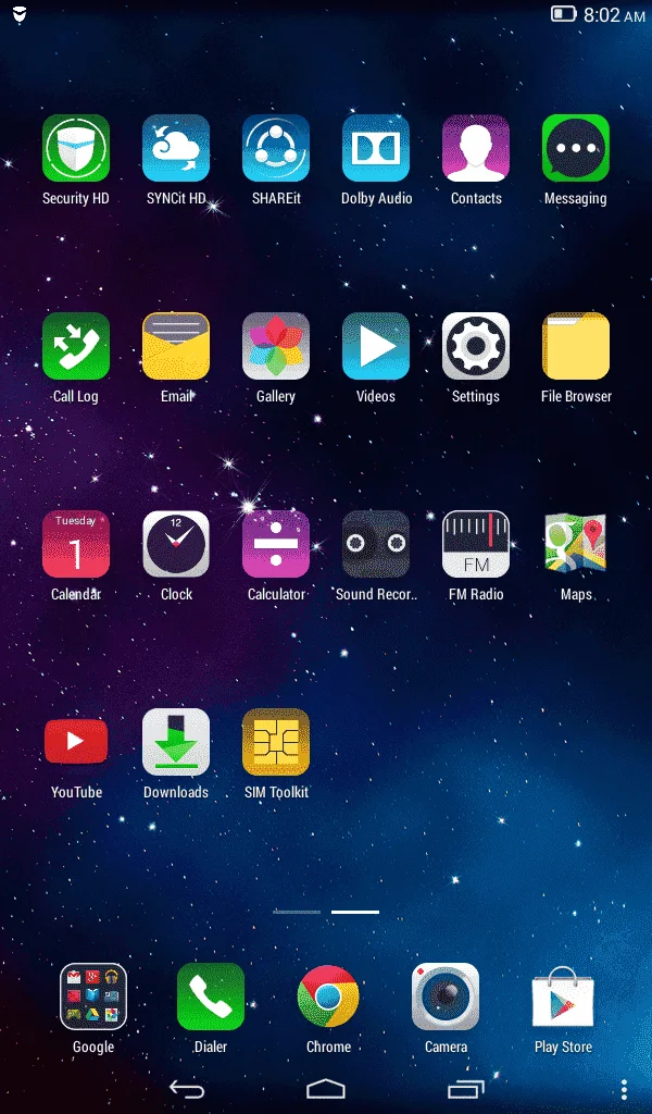

finish product

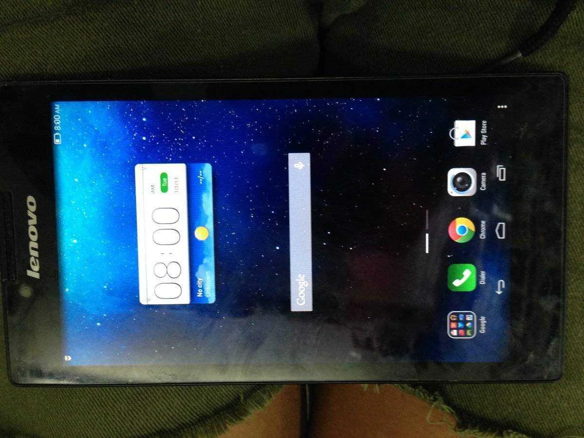

Screenshot_2013-01-01-08-02-49.webp Screenshot_2013-01-01-08-02-57.webp IMG_1177.webp IMG_1178.webp
ok na unit

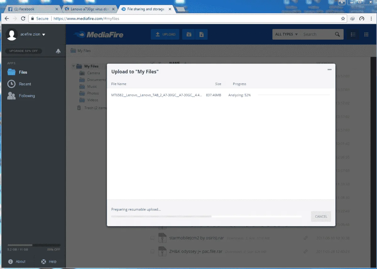

backup ko firmware para kung may mapadaan sure na pag flash
done
CM2 BACKUP You do not have permission to view the full content of this post. Log in or register now.
