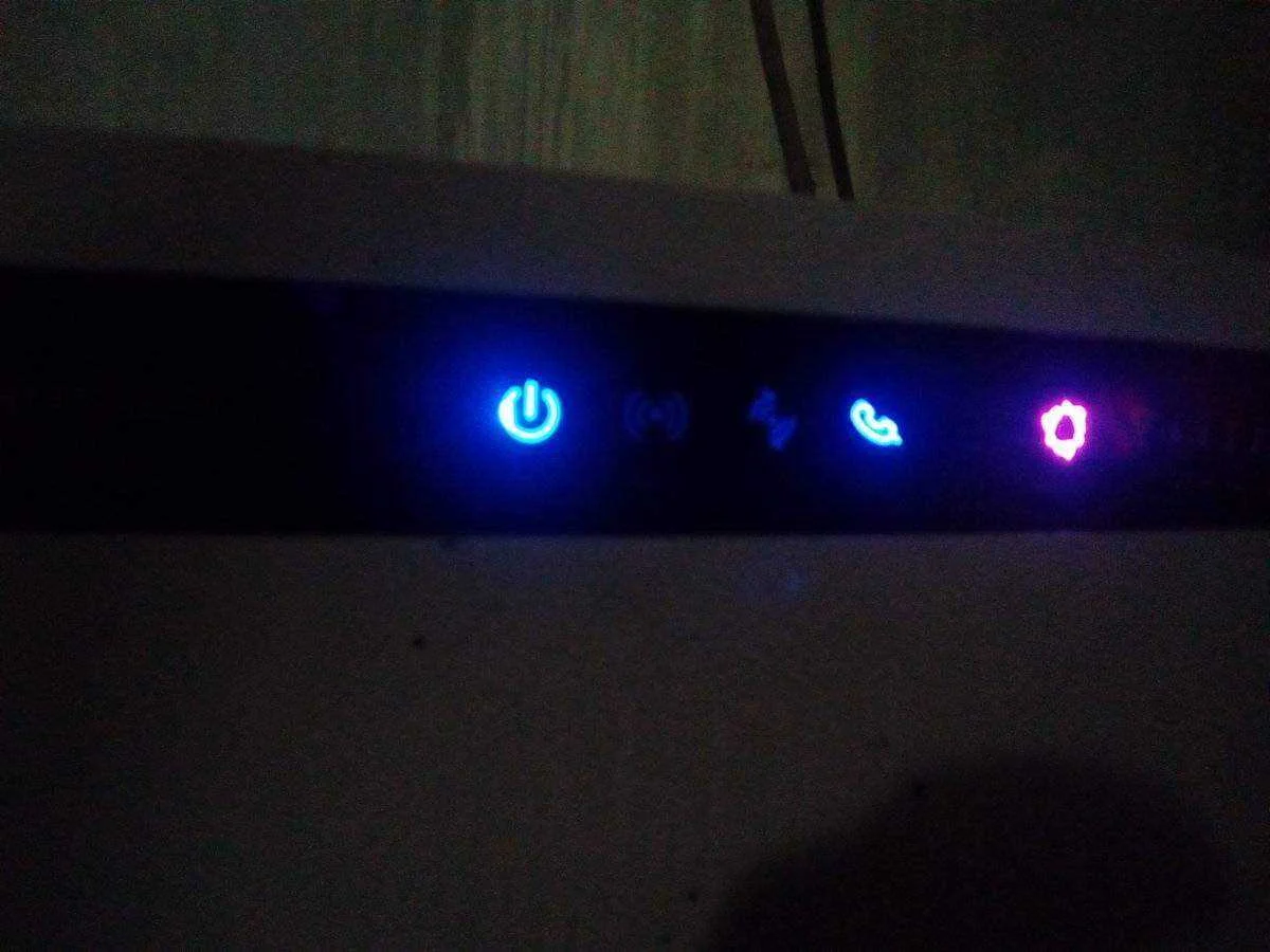

Modem ko Hindi gumana WLAN niya.Hindi ako sigurado sa tawag niyan.Pero may image ako para maktulong kayo sakin. Salamat po sapag pansin . nito .Appreciate ko po mga boss :)

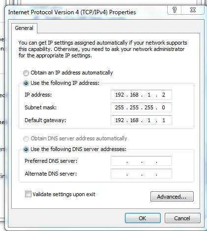

Before we begin...set your lan to static...192.168.1.2,then its default subnet mask
do the telnet command...telnet 192.168.1.1...enter
