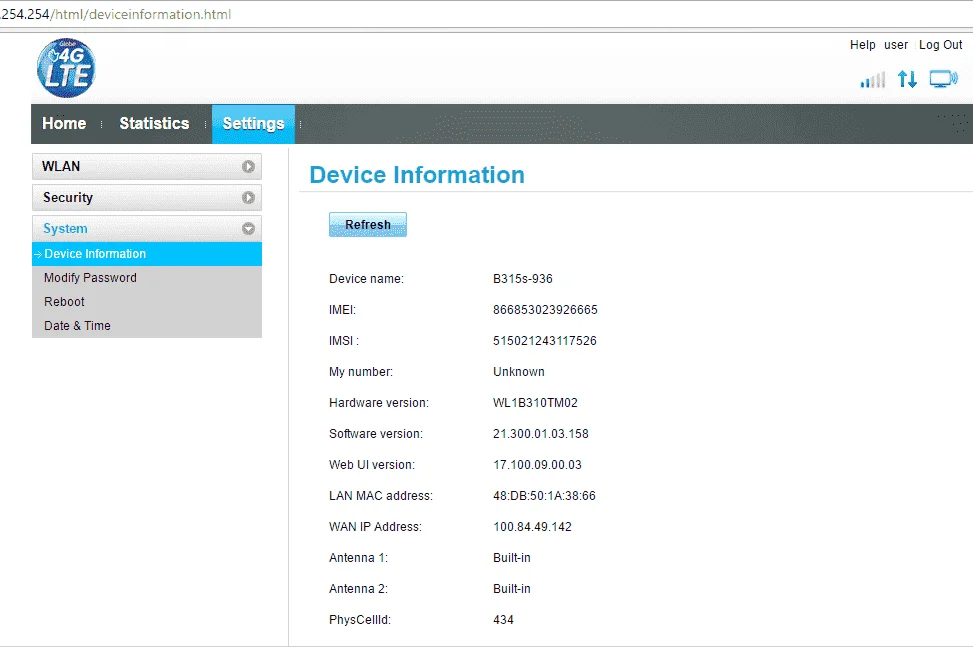

Good day mga ka PHC. Tanong ko lang kung bakit ganun ung antenna ng modem ko..
Pag sinasalpak ko mas nawawalan ng signal ang modem pero okay naman sya pag walang antenna kaso mas okay sana pag meron mas malakas ..
2nd issue
Hindi po sya mapasok ng huawie Hi-link..
Puro incorrect password pero tama naman pag sa 192.168.254.254
Sana may makasagot..

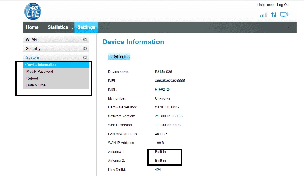

mwawala tlaga yan kung ang settings mo built in
boss delo, walang setting para maka choose or set ng auto yung 936 ko... parang naka set na sya sa build in, pero yung 931 ko, pwede i change, merong selection ng auto, build in.. upload_2017-5-12_22-53-22.webp

i full admin mo muna
ilang beses na ko nag try boss mag full admin, yung jansen ramos.. load detect load, yung sa debugging kasi tuloy tuloy load nya, iilaw yung power button pag katapos ma full yung debugg... iba kasi firmware ko 21.300.. yung sa iba 21.313 yan an obserbahan ko.
pag blue label merong blue sticker na rectangle sa likod ng modem? kasi sakin walang blue... pero mag 1 year na ata to sabi nung may ari, nabili ko kasi to ng 500 sakanya..
hnapin mo yung tut ko
ginawa ko na yung tut mo, tumawag kapa nga sa number ko. haha wala pa rin effect.. ginamitan ko na ng windows 7, wala pa rin.. yung jansen registry not recognize, sinubukan ko na rin sa wins 8 ko, wala epek,.. baka sa firmware neto may problema?
