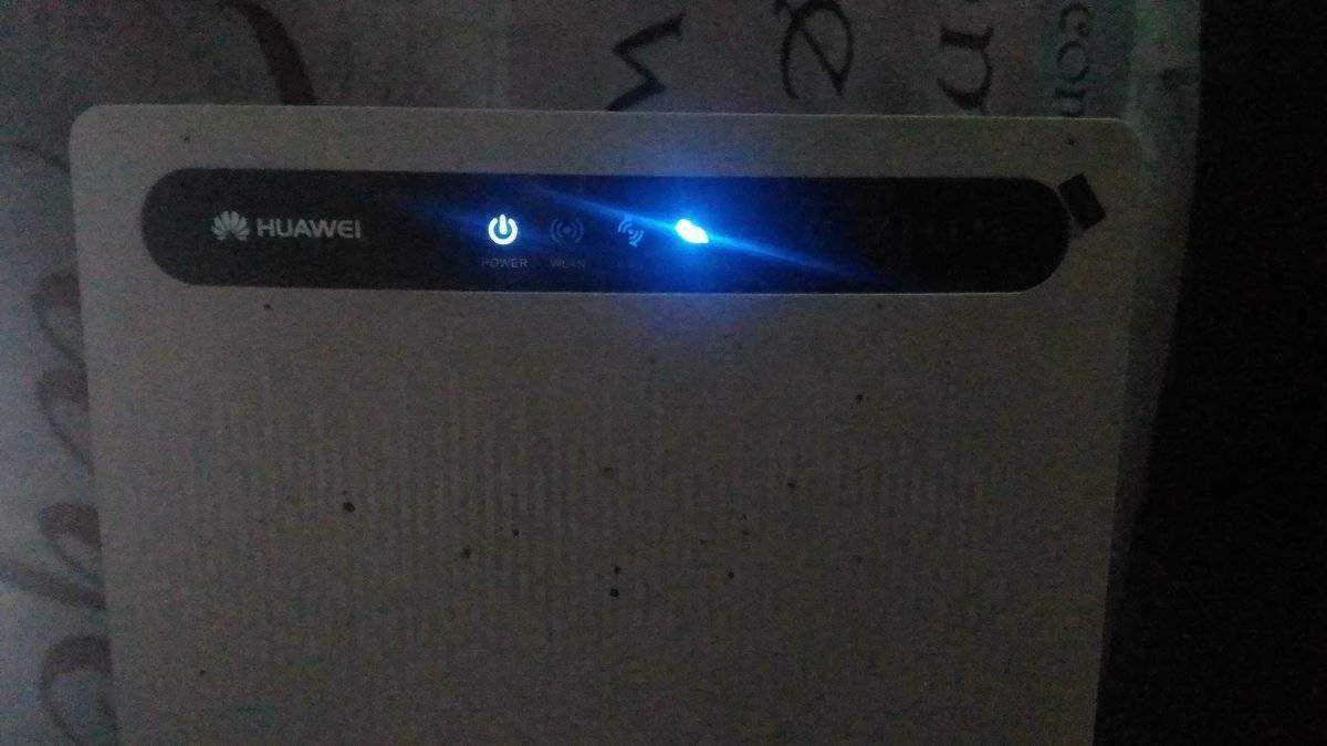

boss patulong po dito, na brick na ata to :( yung tel na icon nlng yung nag blink wala na ang wlan pati ang signal indicator
