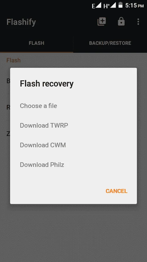

1.) Install 'Flashify' from Playstore. After installing, Download this file
Yan po yung link for custom recovery.
2.) Assuming na nadownload mo na yung file at nainstall mo na si Flashify heto na po ang gagawin mo.
Open Flashify=>grant Root Access=>Flash Recovery=>Choose File=>then locate the downloaded file=> press 'yup'=> choose 'Reboot Now'.
Ganun lang po kasimple.
Dont worry,may ScreenShots po na Guide para nd kayo malito.

Ang latest version po ng TWRP ay V3.0.1 kung nd po ako nagkakamali. Ang file po na ing share ko ay V2.8.7 Why?
Kasi mas Stable at Bugless so Far si 2.8.7 kaysa kay 3.0.1.

pano po maayos ung cm flare j1 mini ko na nastock sa logo kapag inoopen ko sya ganun lagi lumalabas naging ganun ung phone ko dahil naginstall ako ng twrp custom recovery
Saan po galing yung recovery.img mo sir?
Sa kaso po ng unit mo sir,nabootloop ka na po.
Kailangan mo na po gumamit ng flash driver para maiflash yung .pac file ng cp natin.
Kung gusto mo pong mabuhay ulit cp mo ng nd gumagastos sir,,join ka na lang po sa FB group..Cherry Mobile Flare J1 mini United ™(official group).
