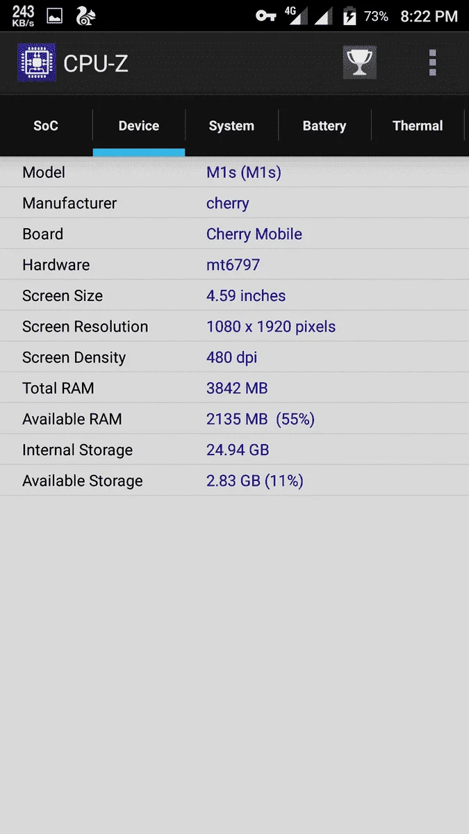

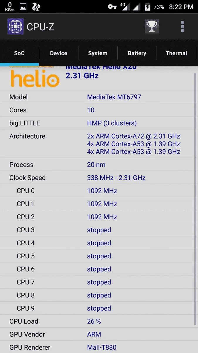

pwede kaya sa cm flare s5 power & cm j7 haha
nope tol, "MediaTek MT6753" ung cherry mobile, hnd pwede ung chipset nya baka mag boot loop ka lang. at ung j7 "Qualcomm MSM8952 Snapdragon 617
Exynos 7870 Octa" ung chipset, negative sir, bootloop ang labas mo pag nag flush ka.
Na root kona dati to mahaba procedure kaso nasira bateri pinareplace ko sa service center pinaformat ko rin kaya di kona muna niroot ulit haha di nmn nabagal to subrang bilis haha
ah, root mo ulet tas mag TWRP recovery ka. Pero wag mo na ioverclock CPU mo, baka nag overheat ung battery. Wag kana mag palit ng kernel
10core 4gb ram overclock mopa? Haha saka na kapag kailangan na talaga mag root and no costom kernel nito and twrp.and iba costom recovery nito.
