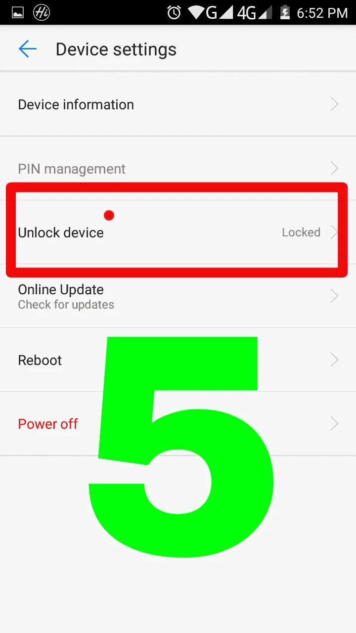

tanggalin mo yung sim mo na globe try to put different sim :) kung globe ka lagay mo smart after that may lalabas na network or lock sa application punta ka ng settings tas punta ka sa device pindutin mo yung naka lock dun tas may lalabas dun na input code :)

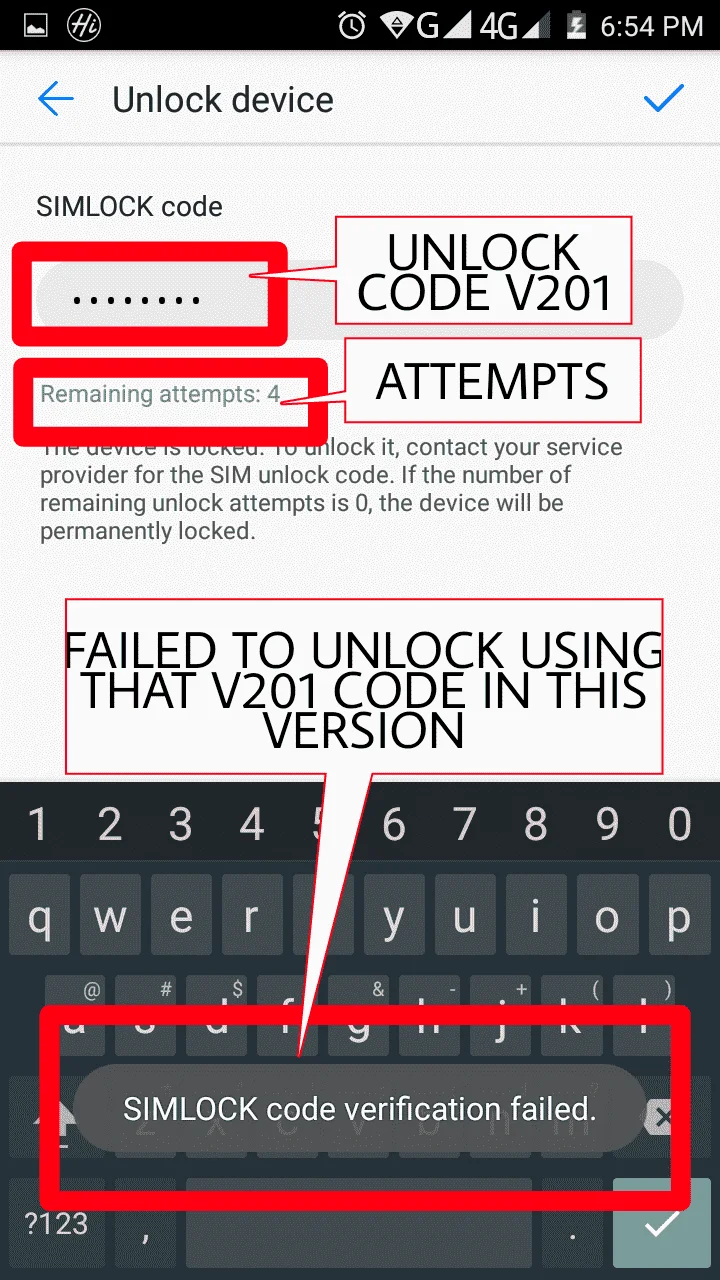

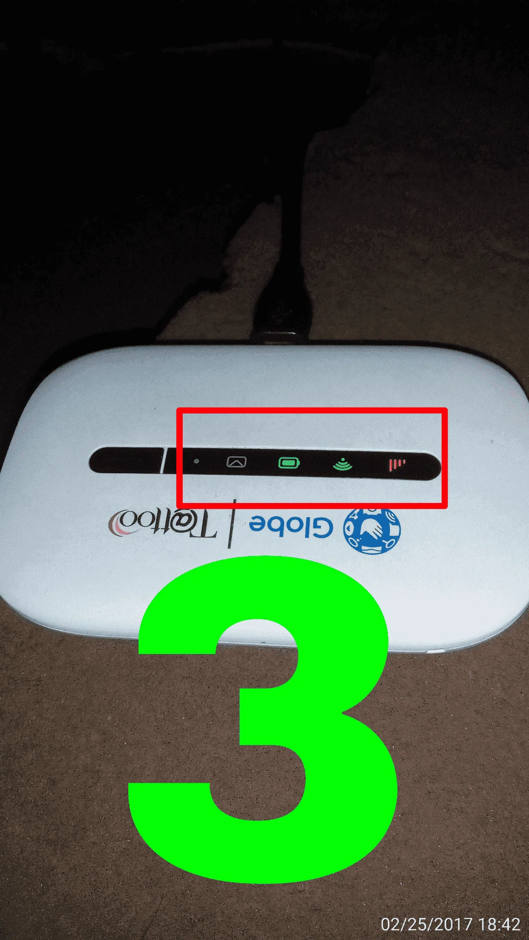

Inalis ko na po yung sim na globe at sim smart na po nka saksak... Ganun pa rin.. 4 attemps na lang po ang natira sa pag unlock ng pocketwifi ko..

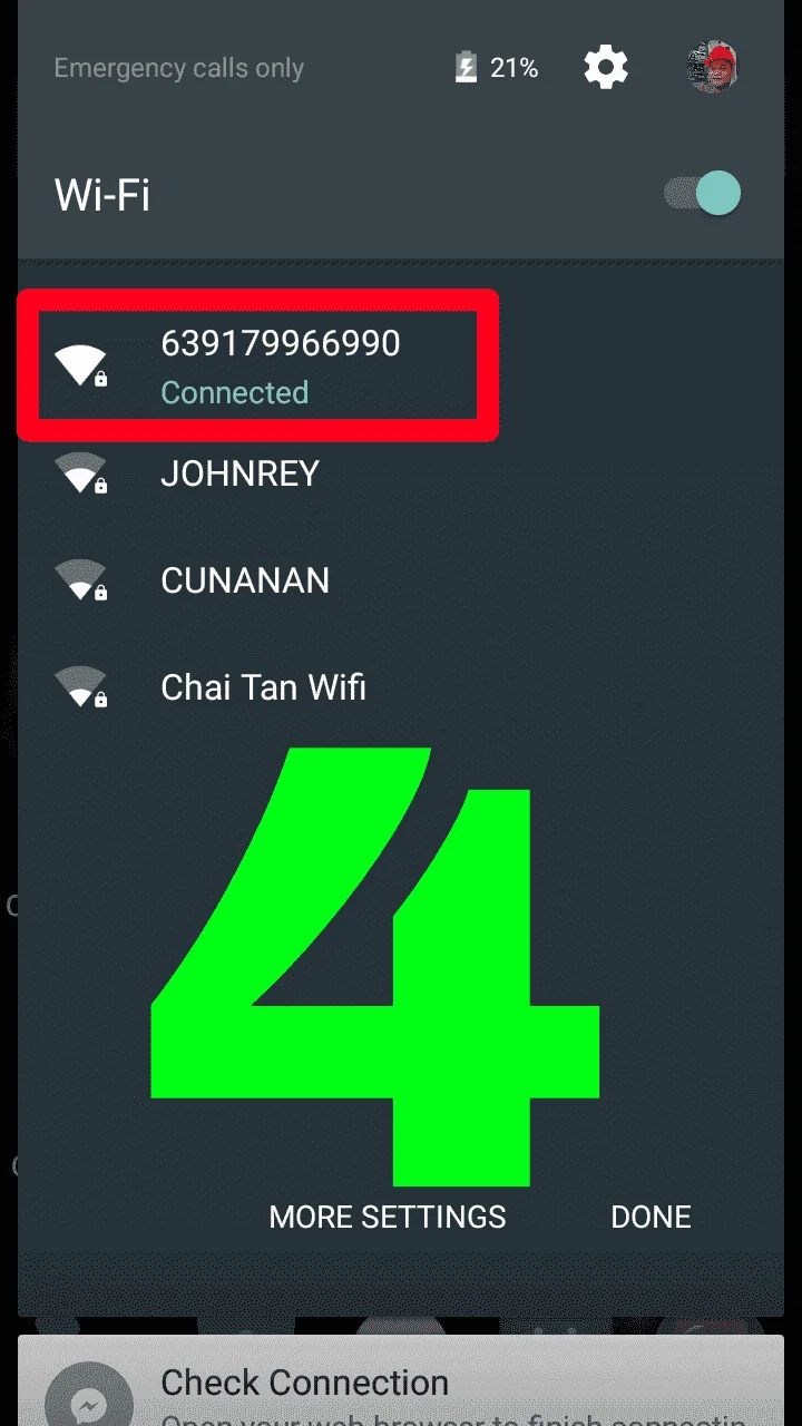

dude connect ka sa pocketwifi mo tas punta ka sa "Huawei HiLink" kapag nakita mong connected kana punta ka sa settings ng Huawei HiLink tas click mo yung device may lock dun. WAG KANG PUPUNTA SA MISMONG POCKETWIFI SITE HINDI DUN ILALAGAY YUNG CODE. PLEASE READ CAREFULLY!

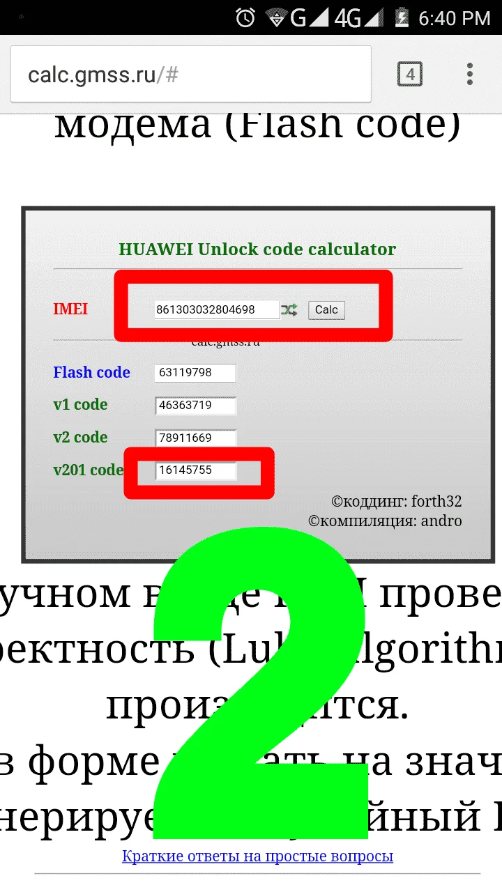

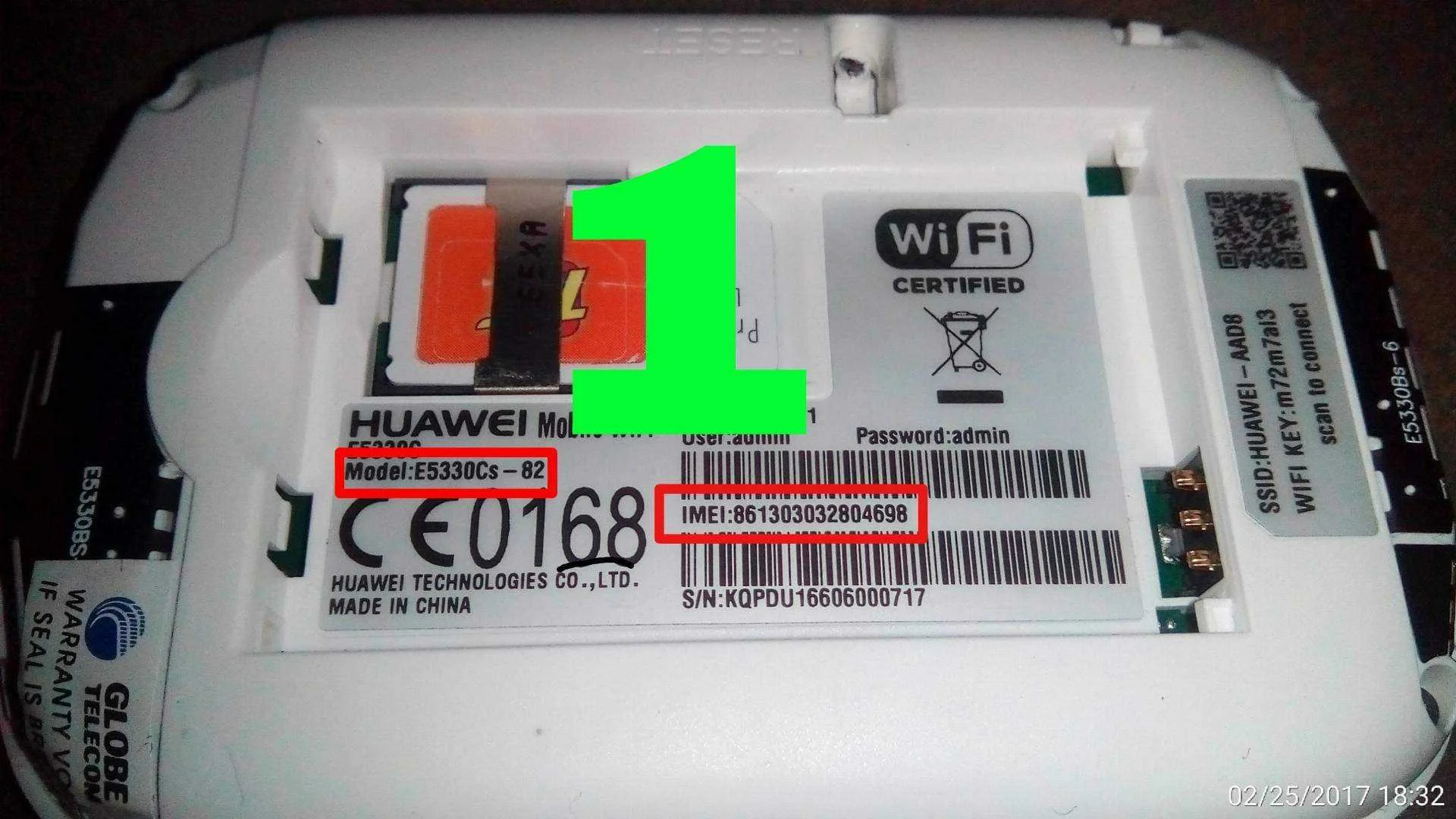

Cgi po Screen cap. Ko po mamaya paps para may prof...
Ito po.. not working talaga paps..
Wala talaga paps.. baka may alam ka pa na ibang paraan dyan sa pag unlock ng ganitong ganitong version pa pm po paps... Thanks po and keep sharing..
Try mo ibang code. Type bro wag copy paste ha? Di kase nagana yan kapag kinopy-paste yung code.
