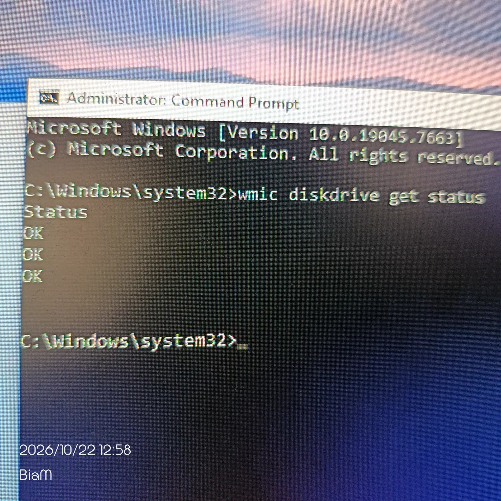

Boss, since bago na ang install pero ganun pa rin at OK naman ang health ng SSD, malamang hindi sa drive ang problema. Subukan mo ito:

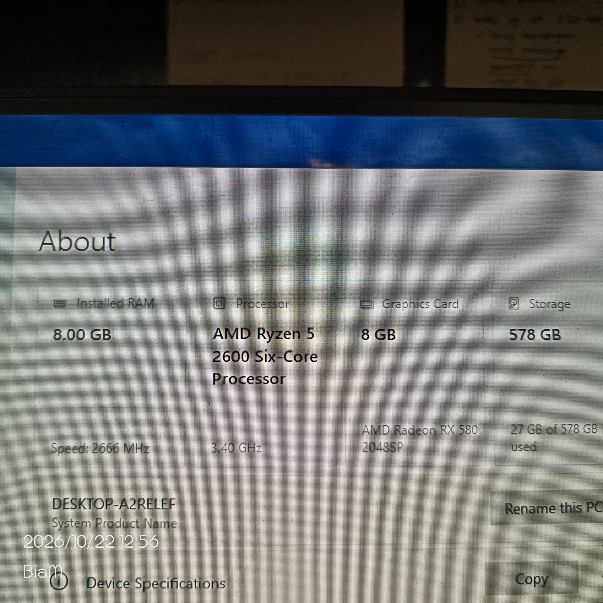

Sir naka post napo sa thread ko yung mga videos at pics ng specs ng pc
