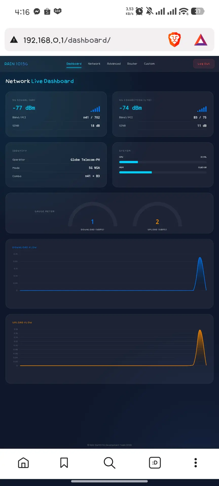

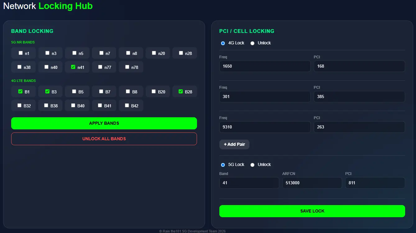

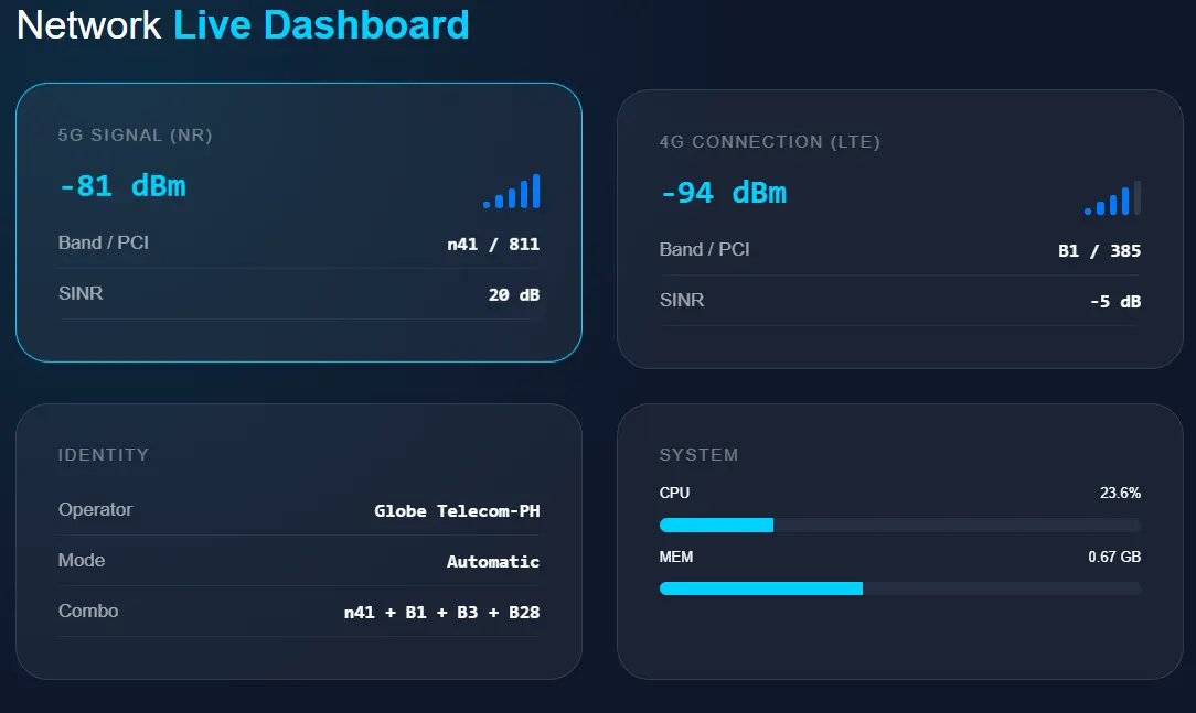

Nakuha ko din yung timpla nag lock din sa n41 + B1 + B3 + B28 kelangan lng plang kalikutin ung sa PCI / Cell Locking, pero mas maganda siguro kung mauna ung B28 tas B1 at mas malakas signal ng B28
