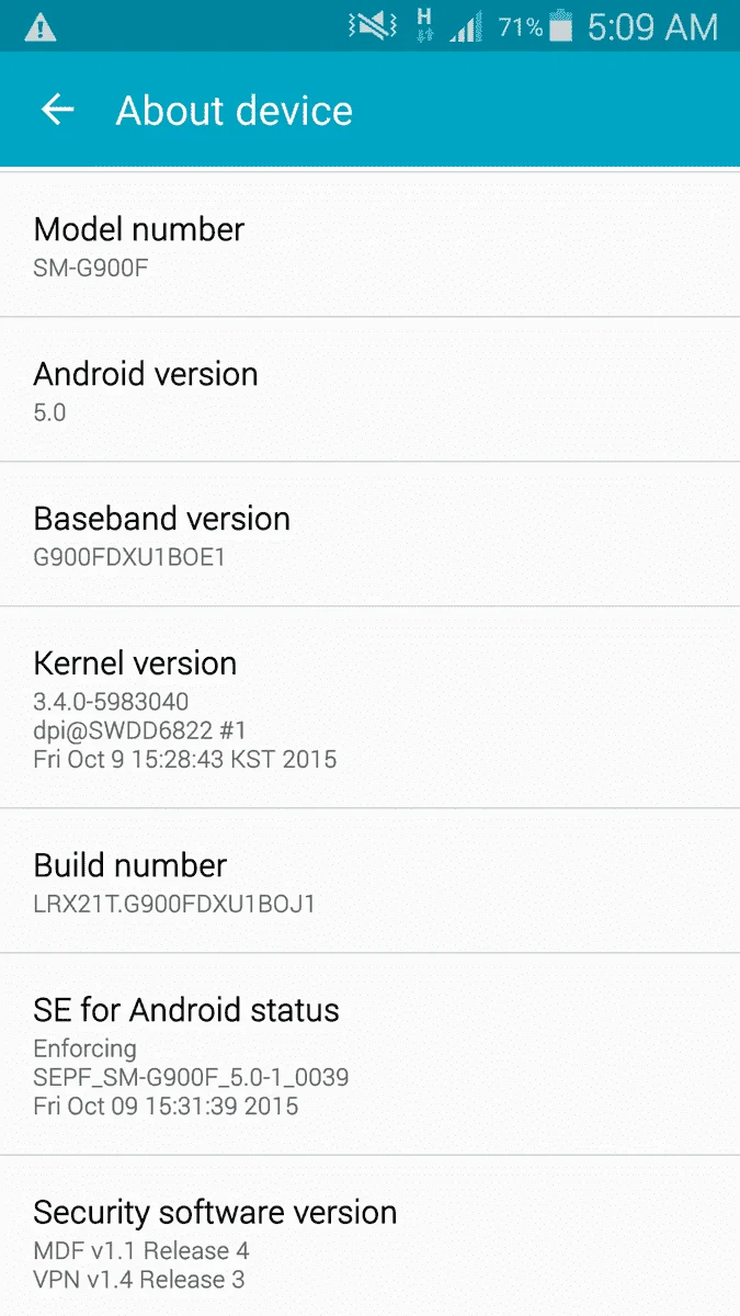

Sof-brick or bootloop. Nalilito po ako ano pong i download ko na firmware... mag kaiba po kasi ang baseband version and build number ng unit ko.. please po need help.. kung may links kau ng firmware pasali nalang din po.. salamat..

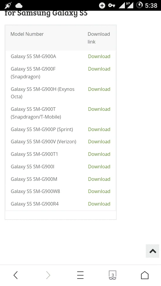

If still walang nangyare. Flash stock rom via odin.
Nakikita mo ba ang sm-g900f? Yan ang idownload mo. Screenshot_20170204-053846.webp
First. Search ka samobile.com then type mo "sm-g900f" then tap country into PH. Mapupunta ka sa 5.0 version. Dahil ang ibang bansa may update na ng stock rom na nyan. And dont dare to use other country ROM. Dahil magkakaproblem ka sa simcard signal

Boss ok lang po kung other country na try ko na din sa mga samsung phones ko nuon.. ang problem lang po is may mga bloatwares lang po galing sa carrier ng ibat ibang country.. basta yung model lang is match sa model mo.. kahit anong country ok yan..

Boss sinubukan ko i try search sammobile.com 'sm-g900f' ang lumalabas 6.0 na versions lang... sinubukan ko i type base sa 'baseband version: G900FDXU1BOE1' walang lumalabas.. base sa link na binigay mo po about stock ROM naka note dun na dapat parehas ng baseband version ang hanapin ko.. wala ako mahanap boss.. pasensya talaga.. at maraming salamat..
Baka mag ka problema ako boss.. sa lahat ng link na basa ko about s5 stock ROM and firmwares naka note na dapat parehas..
E download mo po yung 6.0.. updated na po yung model mo.. via odin mo e update..
Not really necessary po yan boss... ang kaibahan lang is bloatwares.. alam ko yan.. tested saken yan.. s3 ko spain yung country.. ok naman.. may bloatwares lang sa carrier ng spain..
