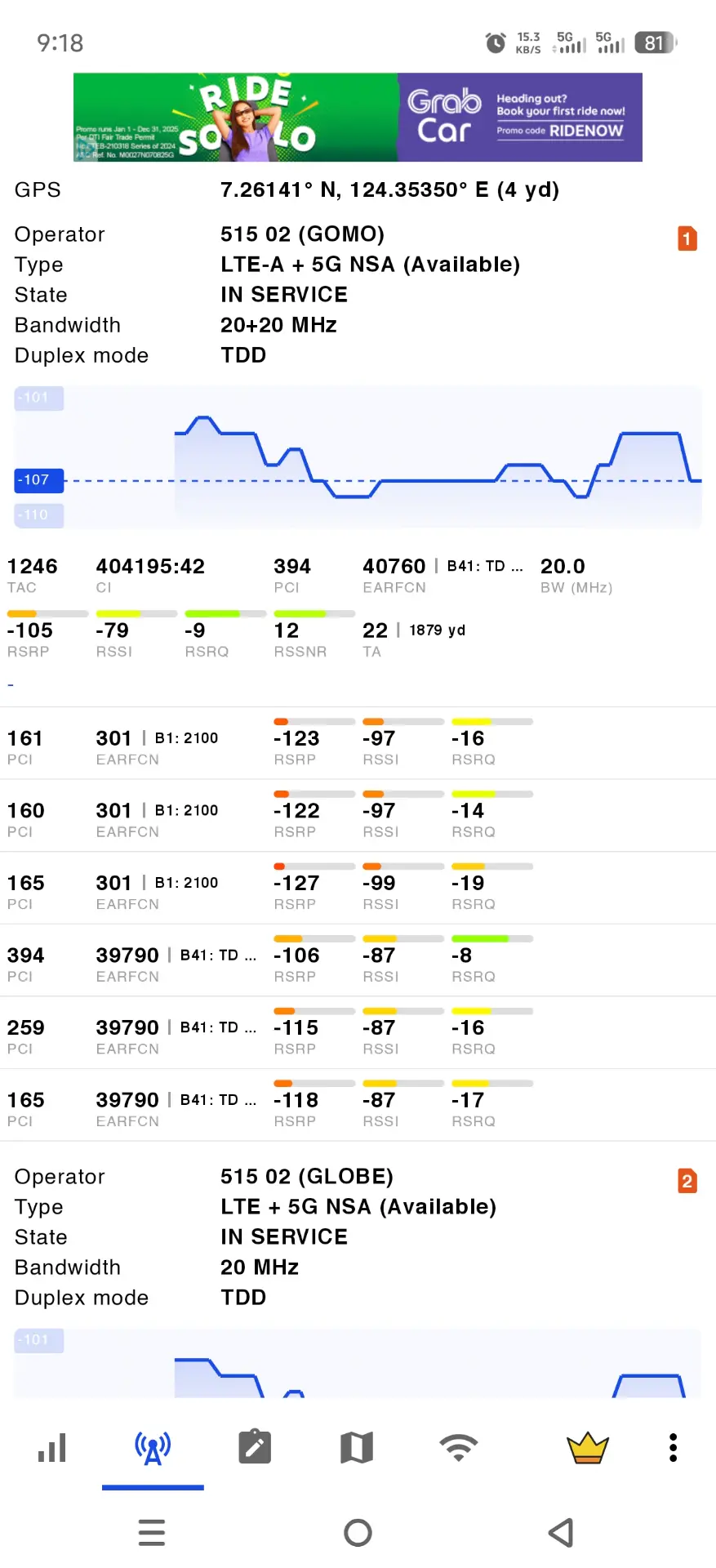

Mga boss bakit kaya 5g naka indicate sa cp ko pero hindi naman 5g ang connection?
chineck ko sa netmod,wala naman 5g band
possible kaya na 5g na area namin pero di lang abot dito sa bahay?

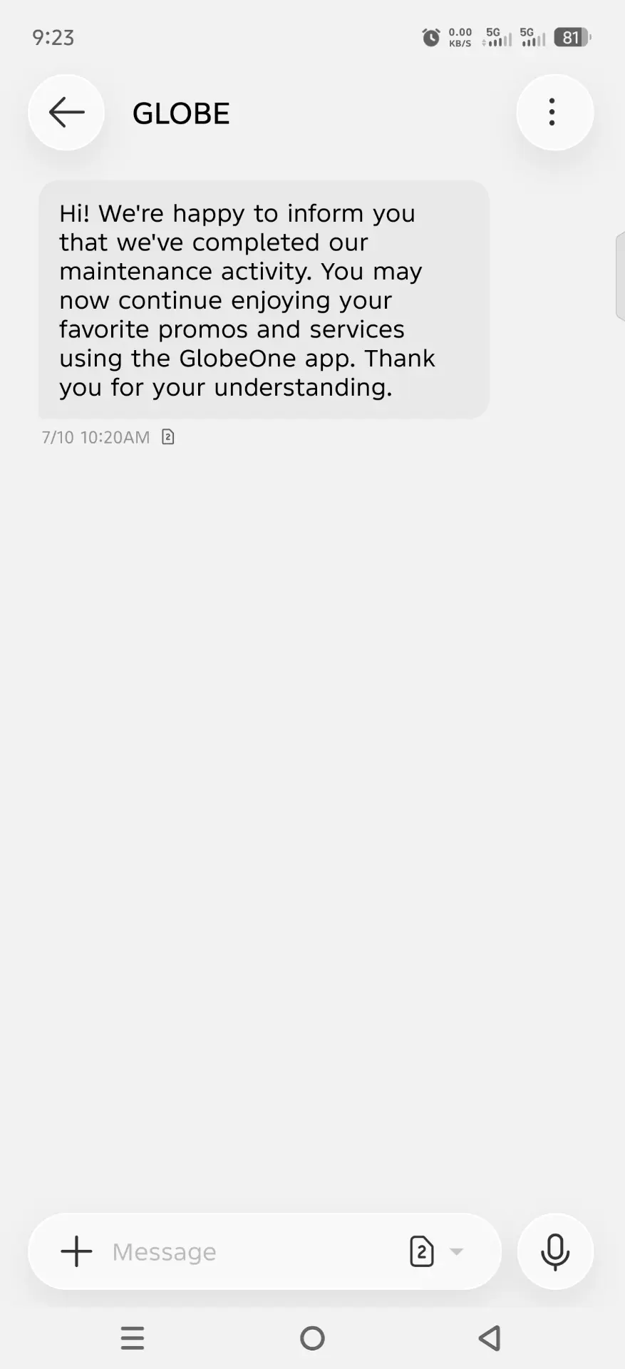

nag start mag 5g indicator tong cp after nung maintenance..Screenshot_20260715-212309.webpScreenshot_20260715-211802.webp

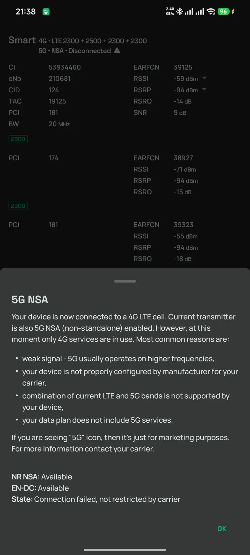

Usually kapag ganito marketing purposes,
Pwedeng 5g talaga sya kaso malayo sa tower, you can use netmonster app parang ganyan din kaso kita mo agad kung tunay na 5g naka connect

Ah okay boss,bali dalawa ang possibility noh?pwedeng fake lang or malayo lang sa tower?
pero nag try akong gumamit ng outdoor antenna sa router ko pero bumabagsak sa 2-3 bars pag may antenna kahit ikot ikotin ko..pero pag walang antenna full bars naman sa band 41
saka may bagong pci akong nasagap simula nung nag maintenance at yan yung malakas ngayon..band 41 saka 38

Baka pag nag kabit ka ng antenna sa mas malayong tower sya nag co connect at ibang bands haha, pero good yan kahit mababa signal minsan mas mabilis kesa sa full bars
hindi boss,naka lock lang sya sa band 38 or 41 tos isang pci lang din haha
nagtataka nga ako eh🤣
