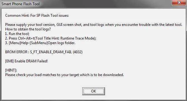

About sa model nung phone, clone lenovo na walang exact model pero nakahanap ako ng kapareho sa internet kaya meron na akong firmware. Natry ko na po magflash gamit yung latest at old version ng SP flash tool pero laging error 4032 ang lumalabas.
Paano na method mo ng pagflash?
Medyo nalilito po ako dahil yung original na phone ko na may original na Stock rom nagkaron ng 4032 na error kapag nagflash na dati wala naman.

Run as Admin yung SP flash tool. Choose the Scatter file(MT6571). format ko po ay 'Download Only' pero na-try ko na yung 'Format+Download' at 'Firmware Upgrade'. Click Download tapos connect yung device(na try ko na po yung with battery saka without battery) habang nakaHold sa Volume Button.

sir invoker322 laging DRAM_ENABLED_FAILED yung pagflash ko. Any solution?
Sure ka? Try mo daw muna ipa recognize twice and phone mo. Remove usb cord then lagay ulit. (Twice). Kung magrecognize ng dalawang beses. Try mo ulit yung step. (Check mo rin yung pagconnect ng usb papuntang laptop/pc)
Or ROM talaga mali nyan. Kase kahit mali ang ROM nagpaflash parin. Di pa ako nakasakot ng DRAM
Ginawa ko po yung twice recognize na advice nyo bago magflash.
Ok naman po. Talagang maayos na naregnize
Kapag nagtry ako magflash laging hanggang red bar lang yung SP Flashtool. Saka kahit yung isa ko pang phone na nakaHard bricked din na may original stock rom ganyan din yung error 4032.
