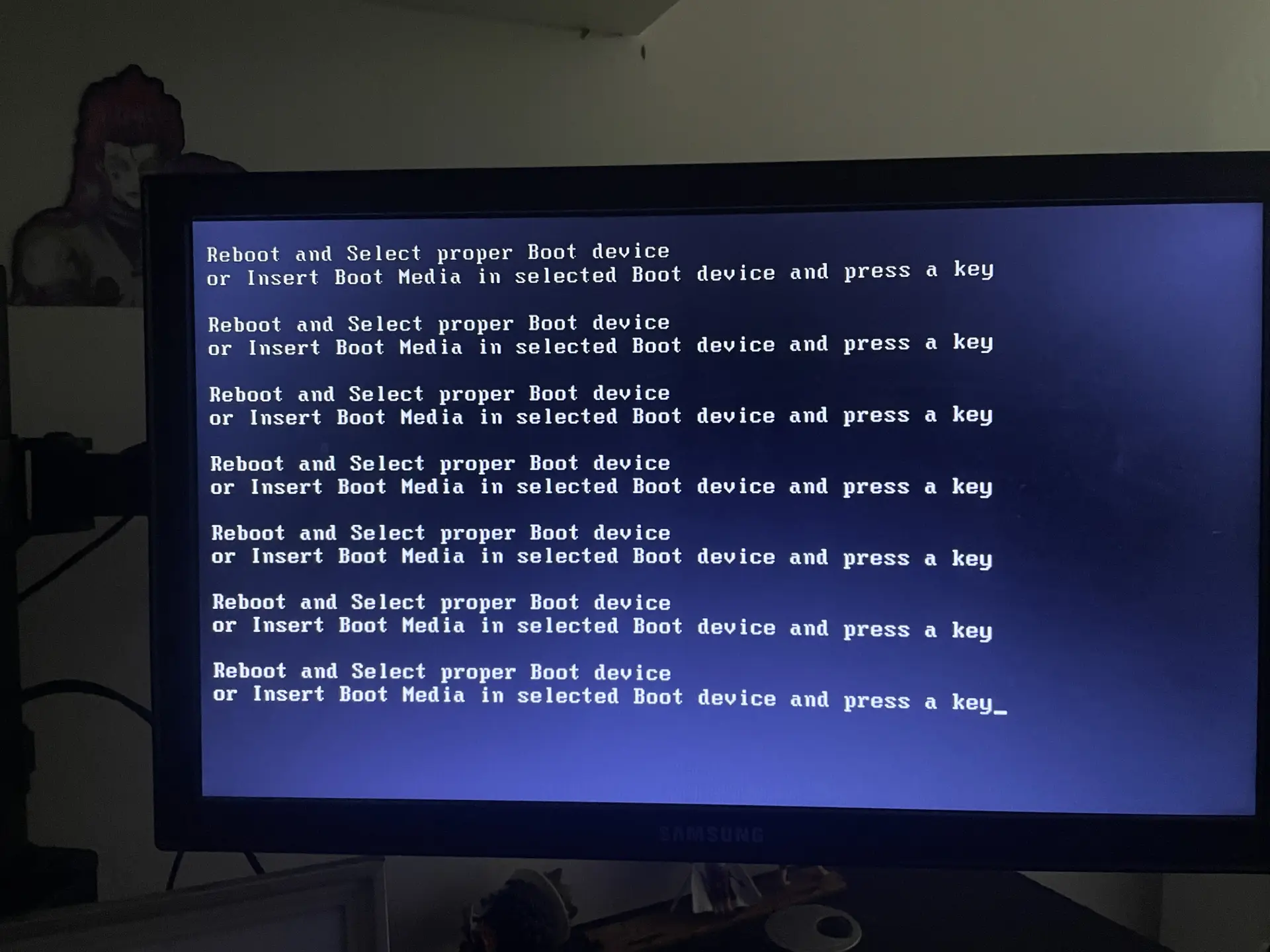

After ko i reset biglang naging gsnto computer ko
Hello po baka po may nakakaaam kung paano maayos to nag reset po ako gawa nag kaka eerror hangang welcome display lang sya ayaw ma open sa log in page kaya ni reset ko kaso nag ka ganto naman po, sana may maka tulong thank you.
remove mo lahat ng nakasaksak na flash drives or any drives sa pc mo then reboot,if wala padin check mo if nakasaksak maayos yung hard drive, if ganyan padin wala kang operating system so iinstallan mo nalang ng bago
Dapat before reset walang nakasaksak na ibang hardware sa pc mo, except mouse, keyboard and monitor.
Turn Off then On, access mo ang Bios, select Boot Priority, select mo yong Drive kung saan ang win os mo.
*If walang Drive na lumabas, need mo itroubleshoot yong pc.
If ayaw pa din but meron Drive, clean Reformat ka nalang.
