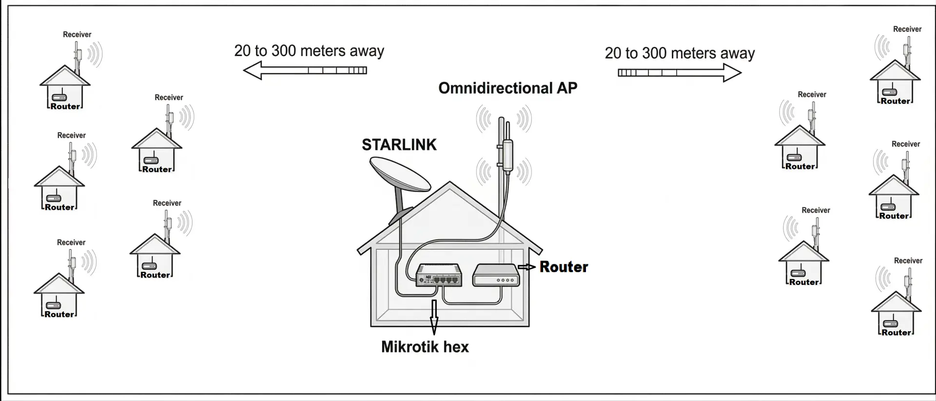

mga bossing gana ba yung gantong set up? ask ko rin ano mga kelangan na equipments, modems sa gantong setup
gana naman boss pero dahil sa freqency congestion ngayon (depende sa lugar, check mo muna sa inyo), kailangan mo ata mas malakas na main AP. tsaka sa receiving stations mo, di mo na kailangan ng router

no problem sa frequency congestion boss kasi nasa remote area naman ako
saka bawat customer household kasi yan kaya need nila may router sila, ask lang ako boss ano magandang receiver modem para sa mga customer. balak ko sana mag tenda router sa mga household.
eto nga pala options ko sa AP. pa suggest naman ano pinaka best. salamuch
-TP-LINK EAP 625-Outdoor HD

pasensya ka na boss, walang straightforward answer dyan — may tradeoffs lahat diyan. Ano ba minimean mo sa "best"? since it seems for business use yan, need mo din i consider ang costs at bottlenecks. Ano ba gusto mo i prioritize? cost? throughput? range? versatility or scalability?
for example: hm ba maximum throughput ng ISP/s mo? hm ibibigay mo na bandwidth per customer? Kung low bandwidth lang per house, e.g. 25mbps below, overkill naman yung tag 10k na AP na triple band pa. May AP naman dyan kayang i-handle ang routing at broadcast concurrently (which means 1-3k cost mo per household instead of 10-20k). It might mean the difference between getting ROI in 6mos. or in 20mos. Ikaw lang talaga makaka decide nyan boss since di namin alam needs ng system mo
range and scalability sana sa AP boss then 10mbps per household. then kahit mga budget meal lang sa mga receiver modem. ano pala dapat sa mga receiver boss bridge ba tawag don or repeater?
