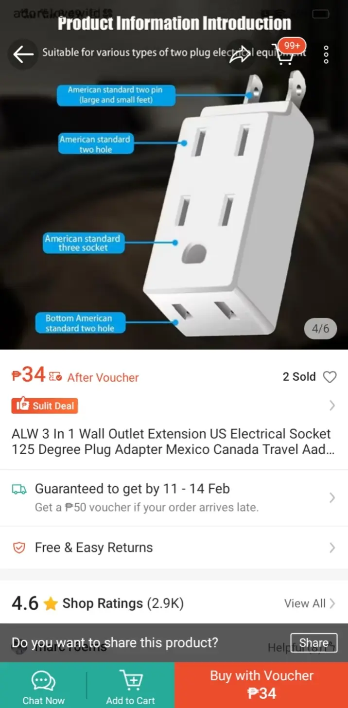

Good day po safe to ba gumamit neto balak ko kc bumili para may additional akong saksakan sa wall dalawa lang kc saksakan ko sa wall kya medjo bitin sya.
Sa clip fan at yung isang socket para sa extension lang
Okay lang yan kung clip fan lang taps yung isa pang saksakan pang-extension lang talaga, kasi light load naman...🤔
Pero heads up, yung ganyang diretsong wall adapter minsan umiinit at bumibigat sa outlet, lalo na pag medyo maluwag na yung saksakan niyo.
Sa extension naman, wag mo na lang biglang sasabayan ng malalakas na appliances like rice cooker, kettle, plantsa, etc. Okay sana yung extension/power strip na may breaker.

Sa kwarto ko lang to gagamitin paps pang charge lang ng phone, laptop at clip fan

Basta make sure lang na mahigpit yung kapit sa wall outlet (wag yung maluwag na gumagalaw), tapos pag gamit mo first time mga 10–15 mins hawakan mo kung umiinit—pag medyo mainit o may amoy sunog, tigil agad. Also again wag mo lang sabayan ng heavy stuff sa extension like plantsa/kettle/rice cooker. If may budget, mas solid pa rin yung power strip na may breaker para mas kampante.
Okay salamat po sir noted po
Dilikado man yan, check mu kung certified ba yan. mas maganda bili ka nalang ng mas magandang extension wire kaysa magka problema kapa.
