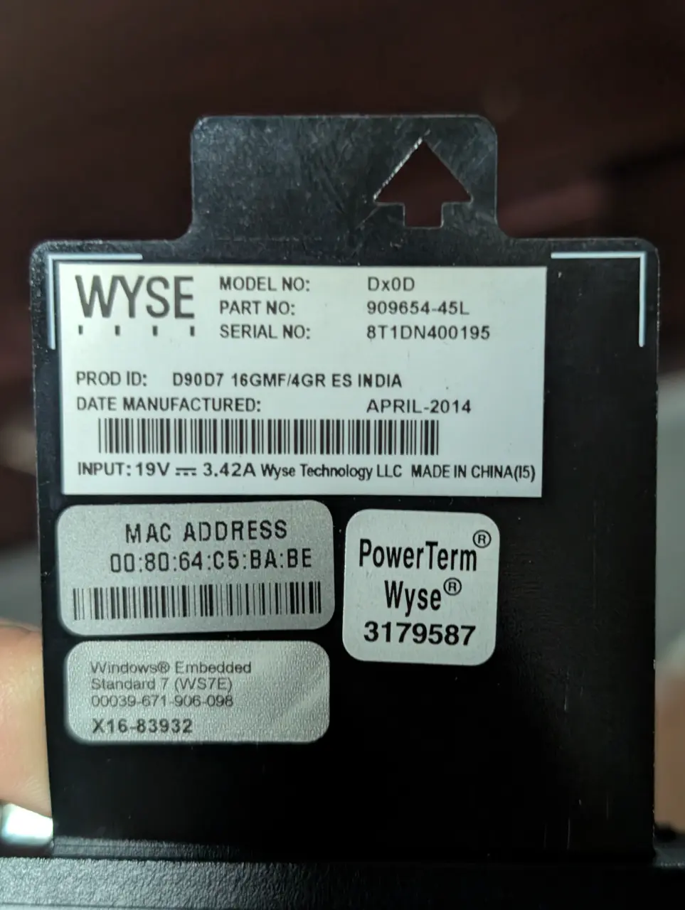

❓ Help Ano po kayang magandang distro para sa Lumang PC ko
Mga lods, magtatanong lang sana kung anong magandang distro ang para sa umit na toh, galing sa WES7, tapos gusto sana subokan ang Linux. baka my ma-esuggest po kayu para sa bagong Linux user. Maraming salamat 👍
Linux Mint XFCE or MX Linux Fluxbox, or mas flexible Arch Linux + LXQt

The Wyse D90D7 thin client comes with:
  • CPU: AMD G-Series T48E, dual-core, 1.4 GHz
  • RAM: 4 GB DDR3 SDRAM (1066 MHz)
  • Storage: 16 GB Flash memory
  • GPU (iGPU): AMD Radeon HD 6250 (shared memory, no dedicated VRAM)
  • Power Input: 19V DC, 3.42A (≈65W max power draw)
  • OS: Windows Embedded Standard 7 (WS7E)
  • Networking: Gigabit Ethernet, Wireless LAN
  • Ports: DisplayPort, USB ports, audio jacks (varies by model revision)

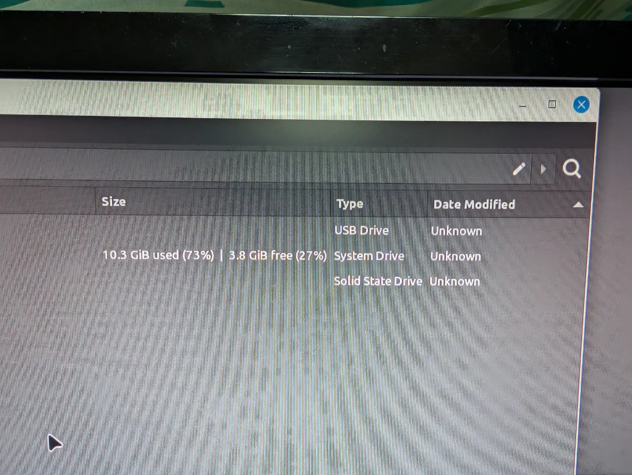

maraming salamat sa info at tips lods. ciguro subokan ko nalang yung suggest nyu na archlinux. kakayanin nya kaya yung 16gb na storage ko lods? my matitira pa kaya pagka-mainstall ko na sya? tsaka baka my link ka dyan ng archlinux lods. salamat

kaya po yan, basta default and fresh install kaya yan sa 16GB free space, nakalimutan ko yung akin parang mga 5GB to 6GB ang nagamit nya na size nung nilagyan ko ng ArchLinux + LXqt (kasama yung ibang tools na need ko). sa You do not have permission to view the full content of this post. Log in or register now. lang po kayo kuha ng ISO file. sa archlinux

pero pangmatagalan mauubusan po kayo nyan kaya mas maganda or mas recommended ko na approach yung buong storage nasa external usb flash drive since meron naman po yan USB 3.0. and ang lower-to-entry level na usb flash drive na USB 3.0 average 25MB/s ang speed, goods na po yan sa mga normal apps. pwede rin external ssd or hdd if may budget po kayo sa ganyan para pangmatagalan
sa shopee minsan may promo, yung akin nabili ko USB 3.0 64GB mahigit 193 pesos lang and main OS ko sya na may archlinux + other partition(exFAT) para pag sinaksak ko sa windows pc nababasa parin at nalalagyan ng files. so far umaandar pa haha pero titirik at titirik to pag tumagal na kaya require na dapat merong backup usb or isa pang storage taguan ng important files
kaya siguro ang better at pang long-term na gamitan nyo po jan yung 16GB Flash storage na soldered sa motherboard is installan nyo ng You do not have permission to view the full content of this post. Log in or register now. at gagawing universal boot menu ng mga ISO Files and taguan ng BTRFS snapshot ng fresh install archlinux+lxqt at taguan nadin ng important files since pwede sya i-mount as external storage kung nasa USB 3.0 ang main Operating system.
and then lagyan nyo lang po ng dalawang ISO file(or more) yung 16GB Flash storage, yung isa You do not have permission to view the full content of this post. Log in or register now.(direct dl You do not have permission to view the full content of this post. Log in or register now.) which is also archlinux-based distro, goods pang revive ng files or temporary OS (pwede sya mag live boot with XFCE using startx command, or kaya nya mag boot entirely sa RAM, pwede rin sya as arch instaler kung gamay nyo na po manual install sa archlinux) at yung isa archlinux iso or any favorite iso na gusto nyo po itest.. goods ito na approach para pwede trial and error sa installation or magtetesting pa po kayo ng ibang linux distro

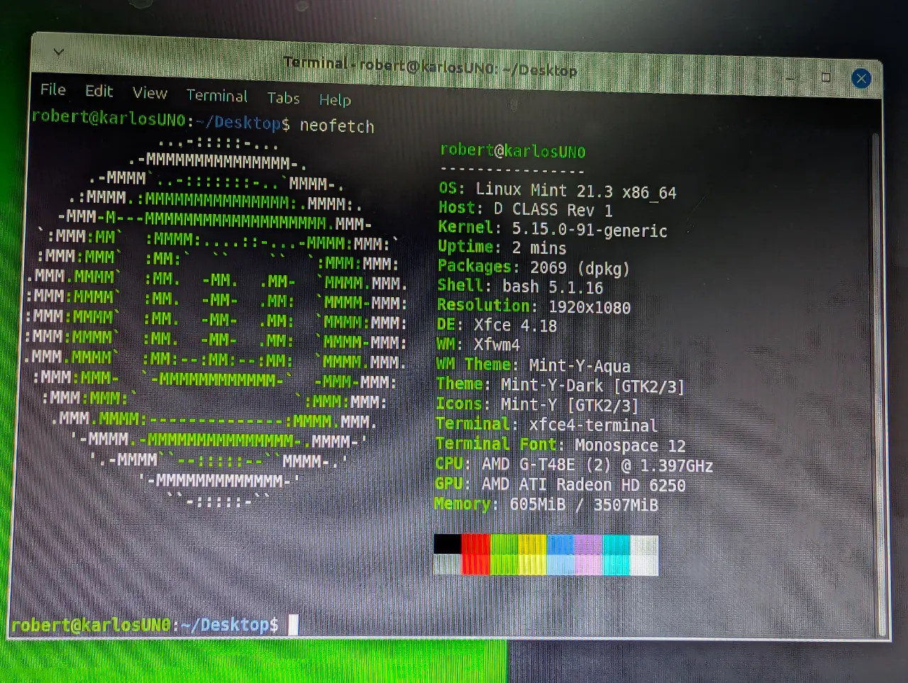

ah ganun ba paps, pwede lang pala na di muna e.update. tsaka di ko rin maupdate ngayun kasi bagal ng net 😅 salamat paps, naging parang bago ulet tong lumang wyse cpu dito nung nilagyan ko ng xfce. pero gusto ko sana subokan rin yung sabi mo na archlinux kasi sabi mo kunti lang kakainin nya sa storage ng os sa pag.install paps.
