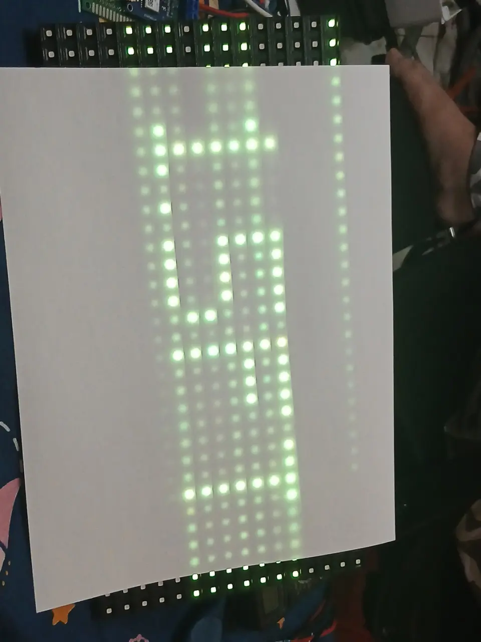

Mga boss paano po kaya iconnect yung P10 Led Module sa ESP32-D. Napapagana naman po kaso ganto siya. May way po kaya na matanggal yung background color? Yung 1.5FT lang po sana iiwan na kulay green. Salamat po13576.webp
nangyayari kasi sir yung background color sa P10 module kapag mali yung configuration ng library or wiring ng RGB pins. check mo muna kung tama yung mapping ng R1, G1, B1, A, B, C, D pins papunta sa ESP32. tapos sa code, i-set mo sa library yung panel size at disable mo yung default background fill - may option yun sa most LED matrix libraries like "clearDisplay()" or pag-off ng auto-refresh background. dapat ang lalabas lang is yung text mo na green, no solid color sa likod. try mo rin i-test muna sa sample code para sure na tama config.
