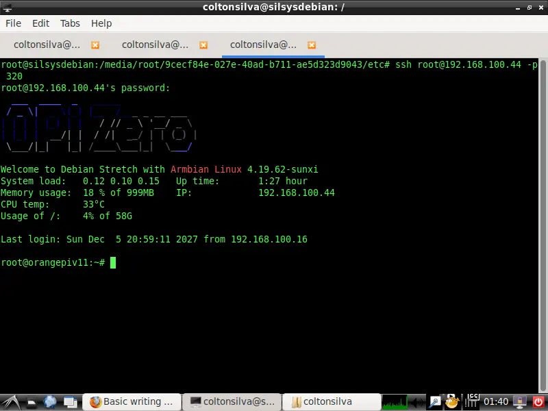

  9. Habang nagbo-boot ang Piso WiFi natin ay iyong alamin ang naka-assign na IP address ng Piso WiFi. Maaring gamit ang 10.0.0.1 kung naka-konek ang PC mo sa AP router/outdoor ng Piso WiFi. Kung ang iyong PC at ang Piso WiFi ay parehas naka-konekta sa ISP router, ung naka-assign na WAN IP address ng Piso WiFI ang kukunin mo ung galing sa ISP router. Para makita yan, pumunta sa admin dashboard ng LPB, at i-select ang System Status. Doon ay kukunin mo kung ung Lan IP o Wan IP. Sa case ko ay gagamit ako ng WAN IP which is for example, 192.168.100.44.
  10. Ngayon, mula sa PC mo matapos magboot ang Piso WiFi, i-execute ang
    Bash:
    ssh -p 320 root@192.168.100.44
    at i-enter ang isinet mong password. Paalala lang po na port 320 ang gamit na port sa LPB imbes na port 22. Kung sakaling mali ang port 320 ng sa iyo, makikita naman yan sa /etc/ssh/sshd_config ng Piso WiFi.
  11. Dapat makikita mo na ang welcome message, ibig sabihin connected ka na sa Piso WiFi mo.

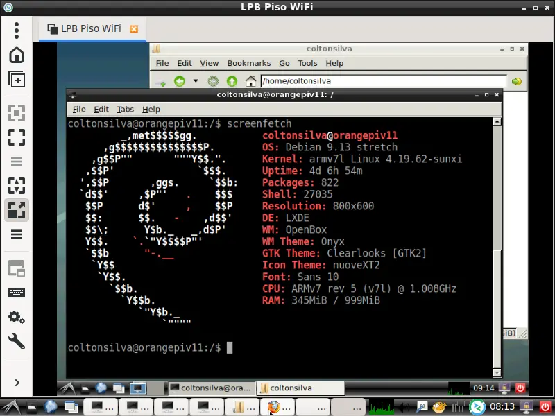

Mag install ng VNC Client:
Depende sa gusto mong client, sa akin ay remina ang gamit ko, install mo lang sa PC mo sa pamamagitan ng:
Bash:
sudo apt install remmina
Tapos i-seset mo lang ung IP address ng Piso WiFI mo, ung ginamit mo sa pag-access ng SSH. Ang i-eenter mo lang sa remmina ay:
Protocol: Remmina VNC Plugin
Server: 192.168.100.44:5901
Password: iyong password galing sa isinet mo mula sa vncserver command sa Piso WiFi.
Syempre palitan mo ung 192.168.100.44, wag ung port na 5901. Paalala lang na para may Display 2 ka, gumamit ka ng port 5902.
Tas i save mo at connect.

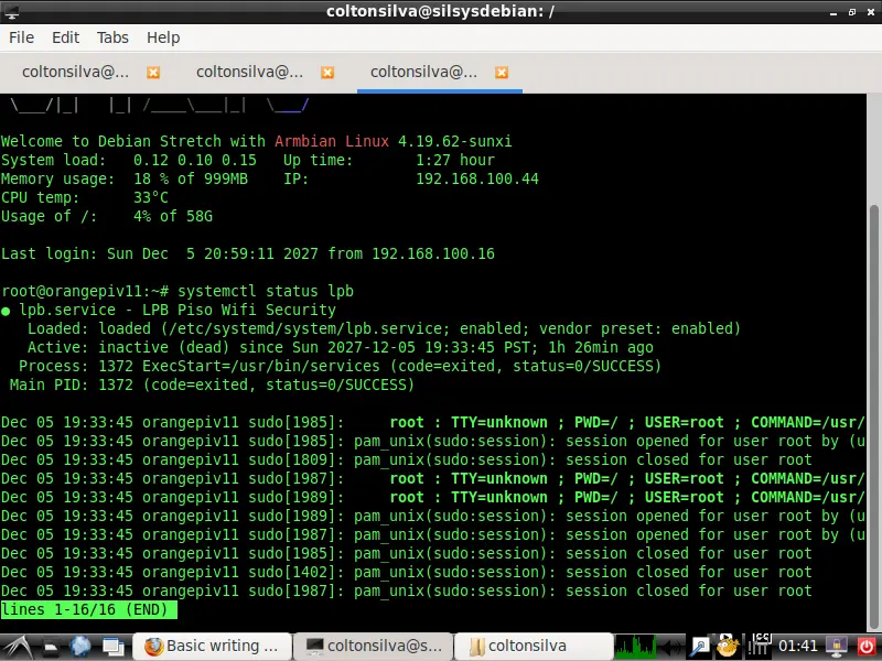

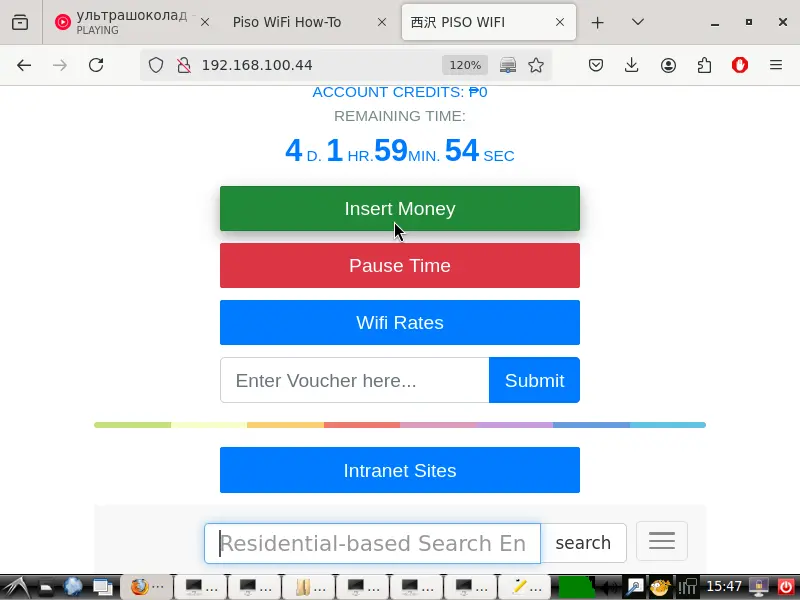

Yun lamang ang mga hakbang para gawin ito. Sa paraan na ito ay mas madali na ang pagse-setup ng Piso WiFi, pwede mo sya lagyan ng local website sa loob at i-serve mismo sa Piso WiFi mo gaya ng ginawa ko. See images and videos for details nalang.
