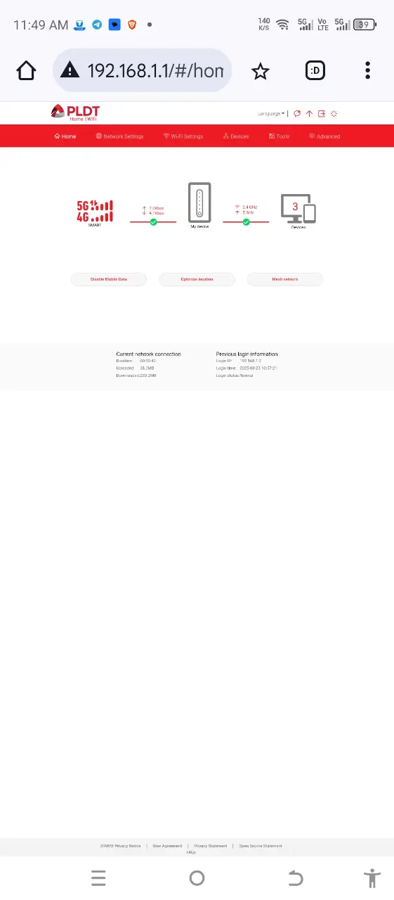

🟢 Smart PLDT HOME H155-382 may sim na smart, pero walang connection.
Kung gagamit ako ng ganito, no need n Mg VPN dn yung mga condo no?, tsaka ndi nmn ba nakaka block ng sim?

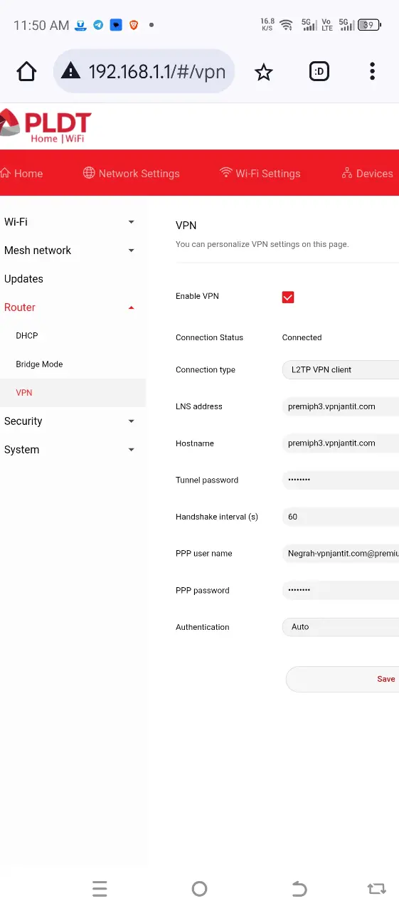

Kung ang wifi mo may naka built in na l2tp VPN maaring magamit mo, gaya sa h-153, no need na VPN kc may naka built in na na sa PLDT, NSD/7DAYS working kung ang promo mo ay unlitiktok or power all 99 yung free MB lang gagana dyan hinde yung unli TikTok. Di naman nakaka block kc may promo load ka naman, at tested ko na matagal na di naman nakaka block, yung promo na unli 5G with non stop data walang internet yan pag naka salpak sa PLDT 5G wifi kc pang mobile phone lang ang promo nayan, para gumana yan need mo i enable ang L2tp VPN ni PLDT h-153 para ma bypass ang promo load, kaso di na sya ganun dati kalakas, kahit naka L2tp VPN may capping narin , dati nasa 150+ mbps. Try nyu na lang kung may h-153 model kayo, hanapin nyu lang ang advance settings+router+VPN=enable L2tp.1000069028.webp

1000024535.webptama po ba? Dto akogagawa ng account?
Pwede ko kaya try muna yung 1day? Hahaha
Oo pwede, gagana rin yan, basta gamitin mo lang ung L2tp VPN ni pldt na naka built in sa dashboard nya, gawa ka lang ng account sa free pannel ng VPN jantit. Hanapin mo lang L2tp server, sa ph ka gumawa then input mo sa L2tp settings then save dapat connected sya pag di connected refresh mo o restart mo ang modem

View attachment 3875917tama po ba? Dto akogagawa ng account?
Oo gawa ka lang ng username at pass mo

Naka reg na ko, saan ko kukunin mga ilalagay? 😅 Yung mga host host name 😅
Imei issue yan. Need mo palitan kasu di pa pwede jan sa modem na yan. Best solusyon. Gamit kana lang 936 o zlt s10g na modem basta yung openline at may change imei features.
Or pwede try mo yung trick ni boss jerome na isasalpak muna yung sim sa phone after maka browse ibalik sa moden yung sim. Basta ganyan ata yun. Sana mag work sau.
yes po.normal sim nakasalpak tapos kokonek mo cp mo na may vpn.pag connected na po vpn mo try mo na po kung may internet na.try mo yung pinost kong ovpn.download ka muna openvpn sa playstore bago mo download yung ovpn files na gagamitin mo
