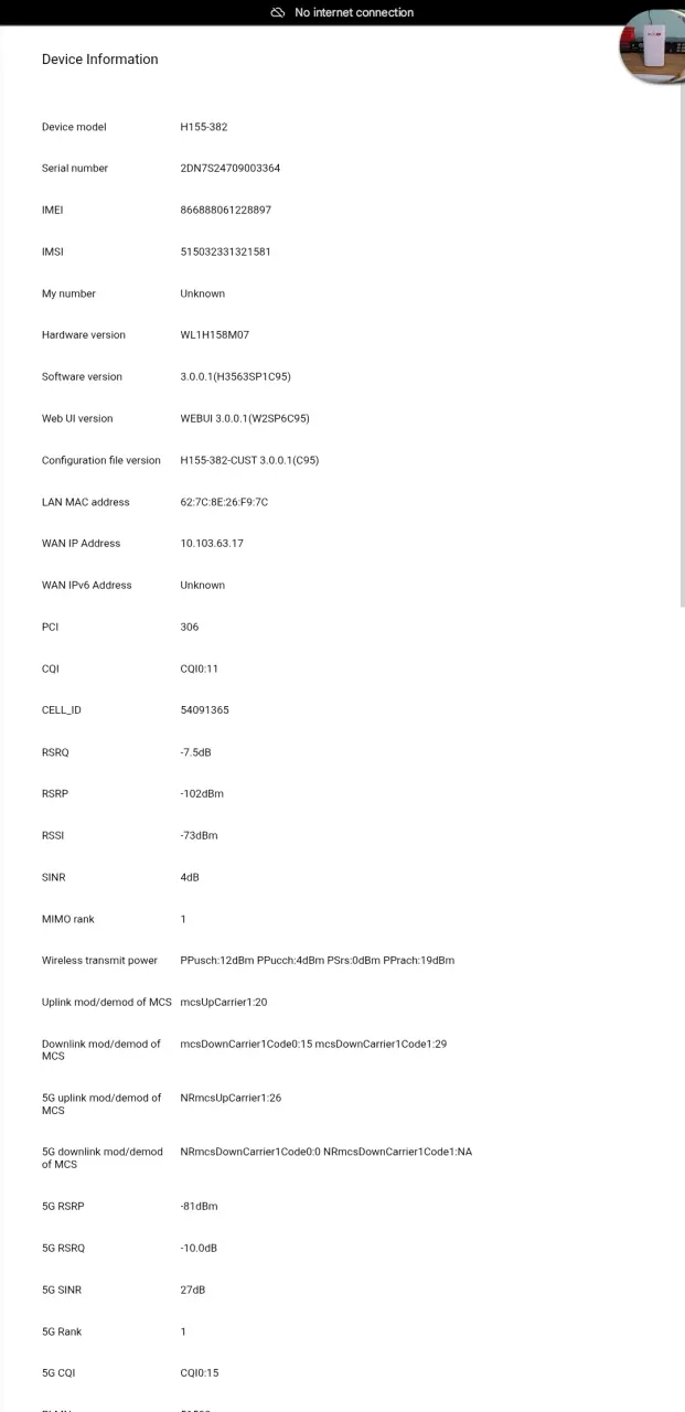

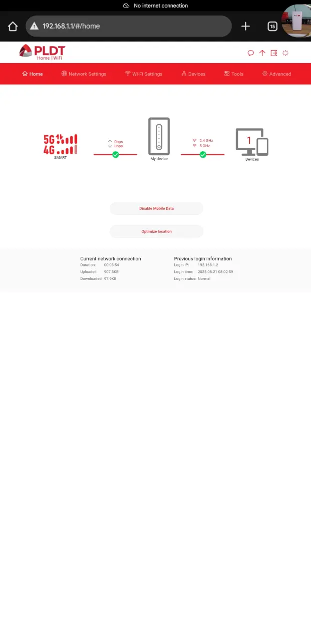

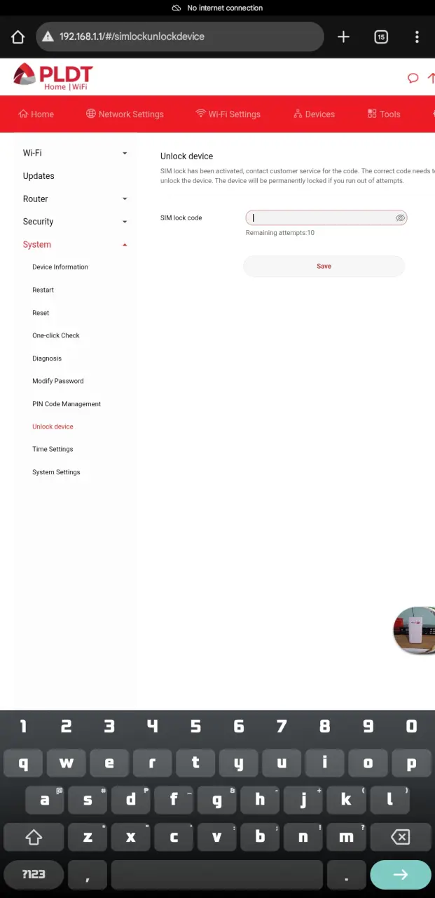

PLDT HOME H155-382 may sim na smart, pero walang connection, pa help naman mga ka PHC na mahusay sa router, Nabili ko kase ito ng secondhand, walang sim, Sabi nung seller pwede daw salpakan ng any smart sim, ndi nya pinadala yung sim kase nka reg daw sa Kaniya, yung unlock device ba, yan ba yung para ma open line po?, gusto ko lng po malaman kung ano po dapat Kong gawin dito para magamit ko po ng maayos po.

sa nakikita ko may signal pero walang connection means walang APN na naka set dyan sa router na yan, i set mo yan lods...
APN: internet
or
APN: smartlte
hanapin mo lods yung may name na "Access Point Name" setting dyan sa router mo, di ko lam yang ganyang model router mo...

May automatic na po yan na apn na nakaset. Di na po yan need ireconfigure

Sir tama po ba? Kaso ndi sya ma edit po, pero may APN na naka default po

Syempre zlt s10g pwede yan machange IMEI. To add up to my point na di yan APN ang issue, as you can see connected na siya sa kay smart kaya may assigned IP address na. If you don't have valid APN di ka makakaconnect sa tower ni smart. Ang problem dito walang buga yung connection niya kay smart kasi nga yung promo na gamit is good for mobile phones and pocket wifi's only that is why you need to change IMEI na pang pocket wifi or mobile phones, etc.

As of now, wala pang way para magchange IMEI sa modem na yan. Sadly, only smartbro sim works on that modem.
