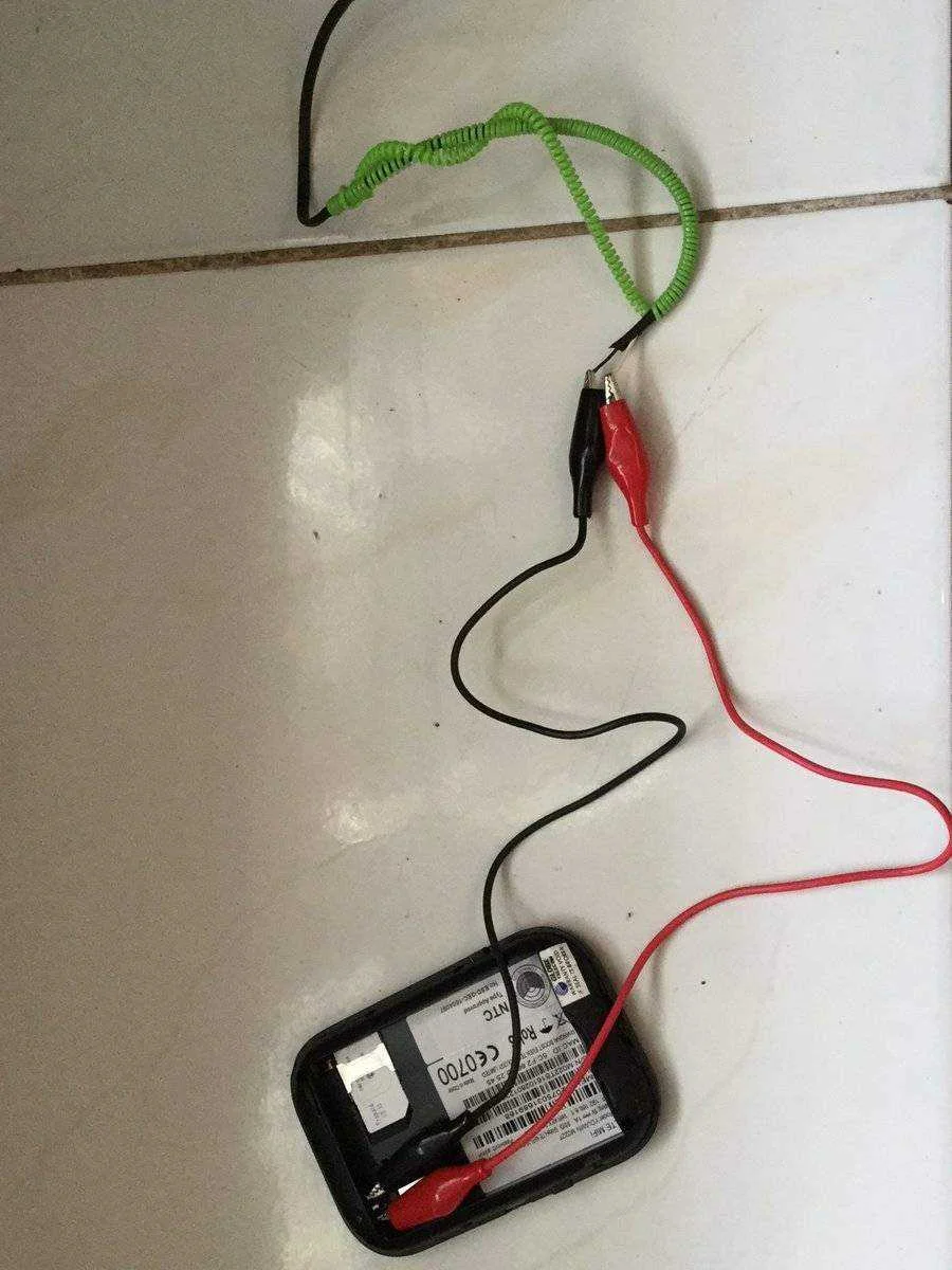

Ikaw ba ay windang na sa paulit ulit na pagcha charge kaka gamit ng iyong pocket wifi tuwing na lo lowbat? O hinde kaya naman sinasaksak mo ang pocket wifi mo magdamagan at walang tanggalan? Kung ganun ginagawa mo mas pinapa konti mo ang life span ng baterya mo.
Kaya heto share ko sa inyo matagal ko na ginagawa ang ganito ngayon ko lang ma share kasi may nag tanong din sa kabilang Brgy. Symba hehehe

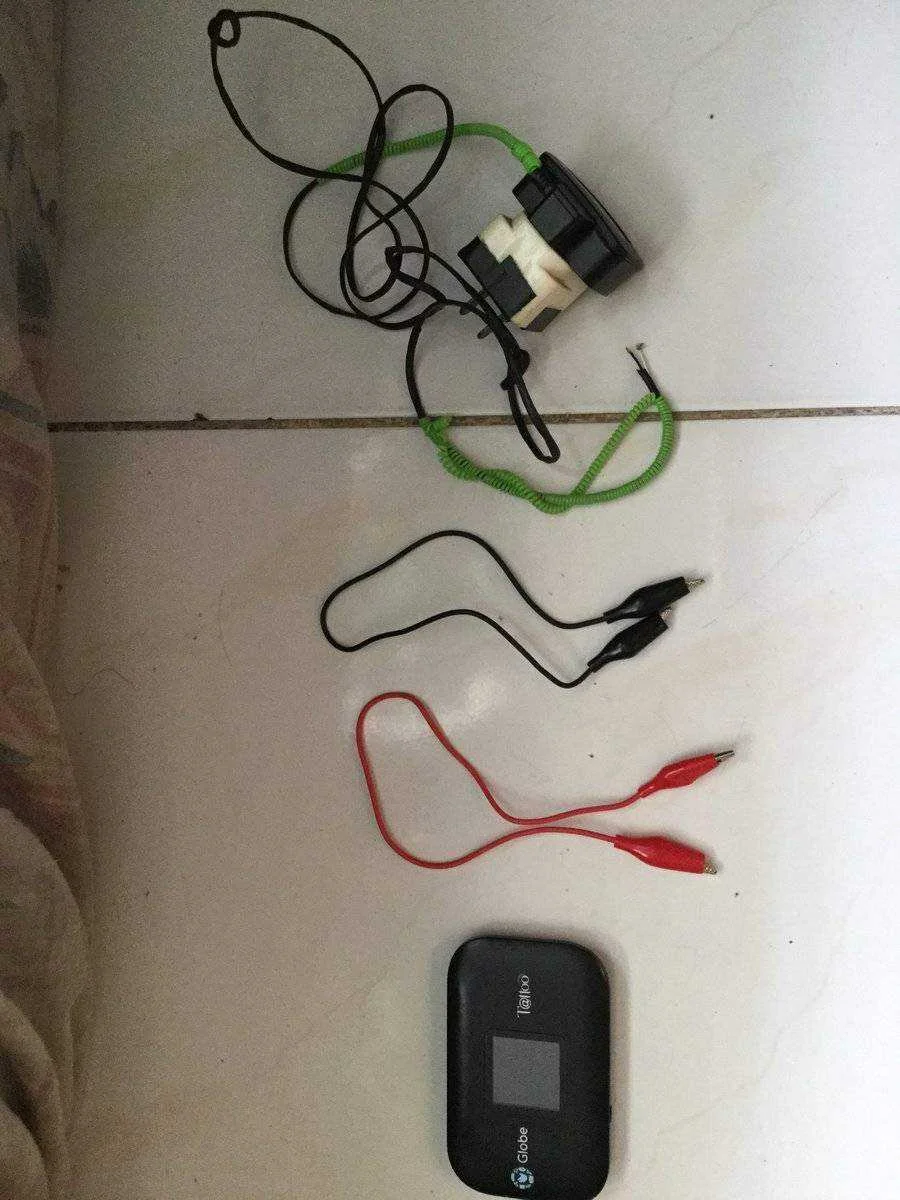

Things you need
1. Pocket WIFI
2. Alligator test lead clip (nabibili sa mga electronics shop)
3. Lumang charger (5 volts ang common volts sa mga pocket wifi at cellphones) o usb cord
Steps.

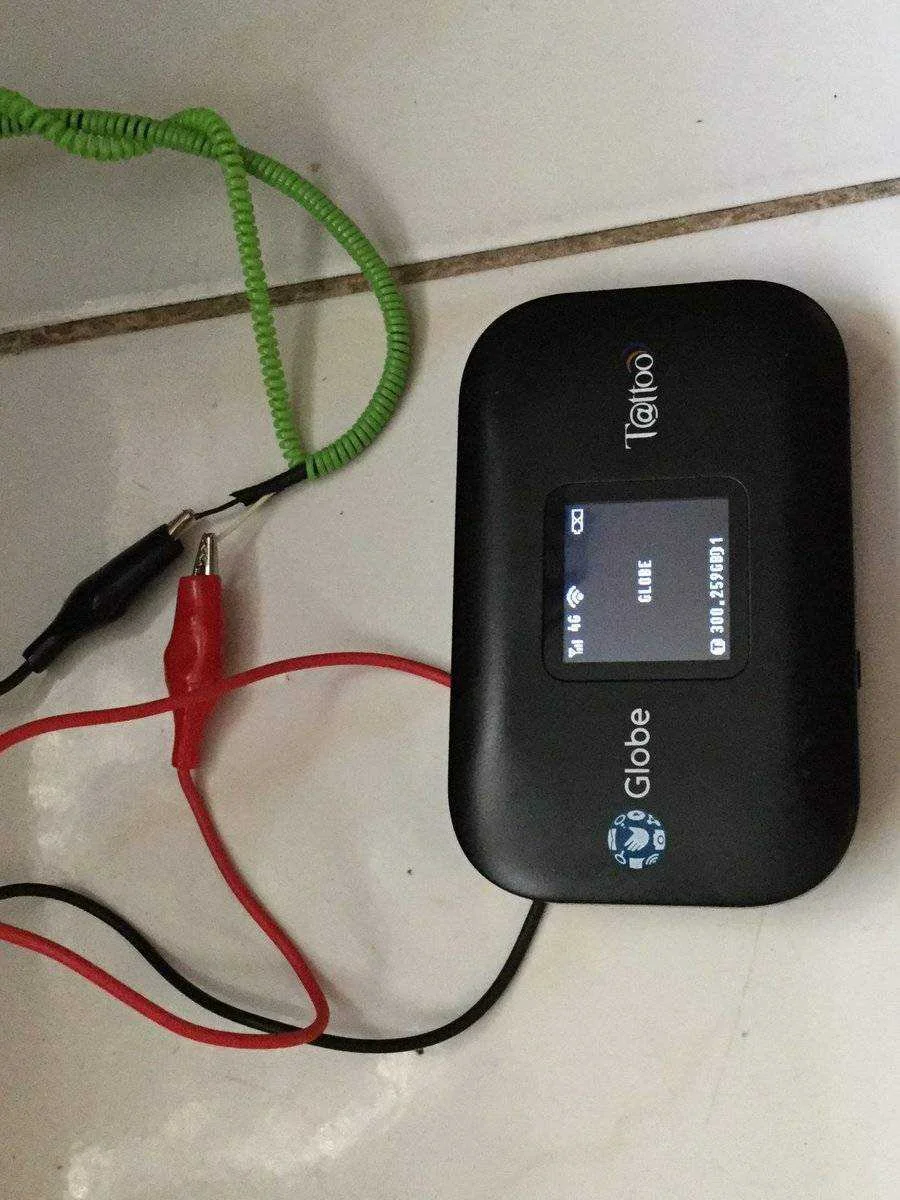

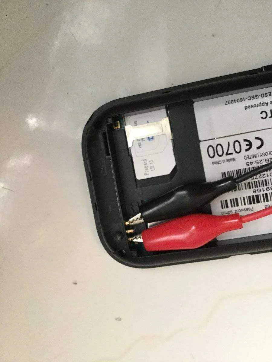

1. Tanggaling ang battery, mas maganda kung full charge ito para kapag aalis ka ng bahay nyo o wala kang outlet plug na masaksakan eh may full charge battery ka na magagamit hehehe
2. I-clip ang alligator clip sa battery terminal itapat nyo lang ang (+) dun nyo clip yung red syempre yung (-) ay black naman.

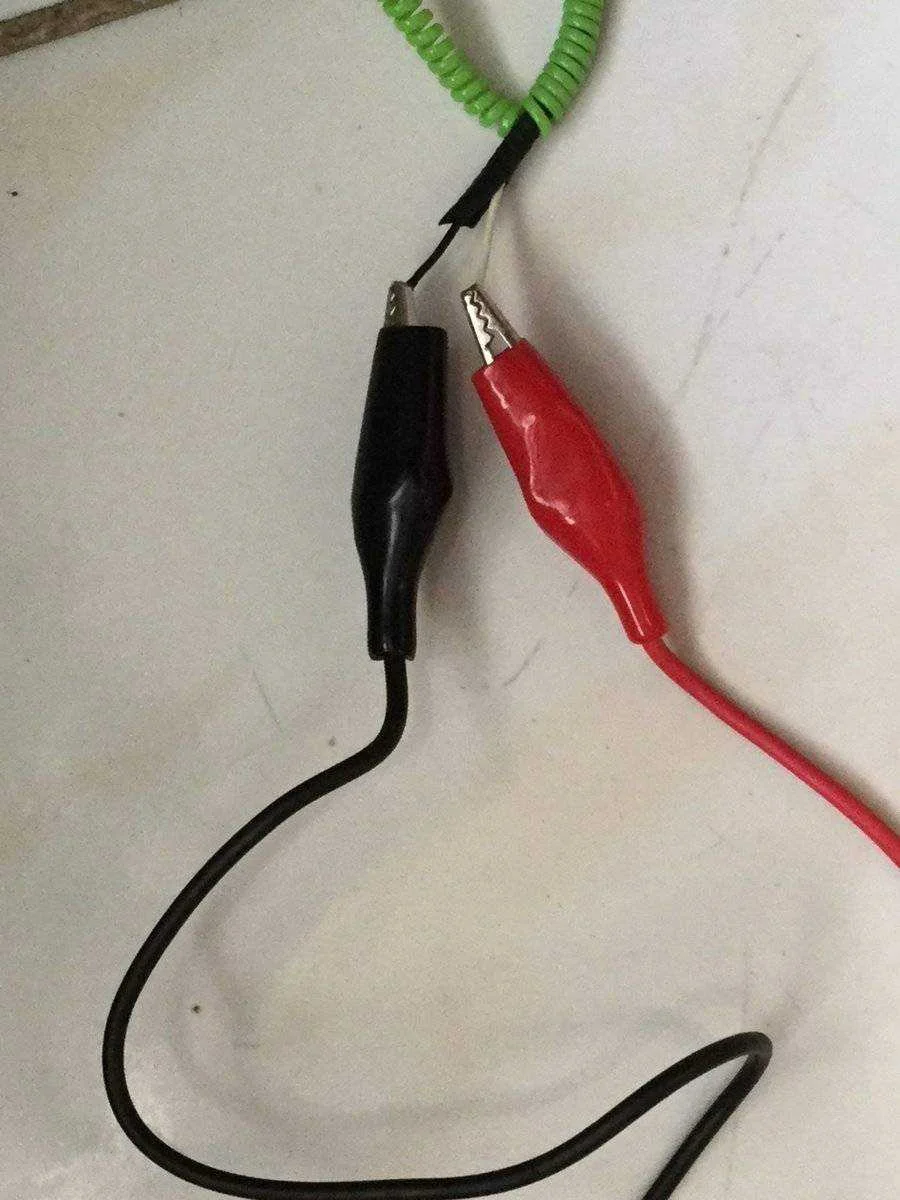

3. Yung kabilang dulo naman ng alligator clip dun nyo i clip ang poistive end at negative end ng wire charger o kung usb ang gamit nyo ganun din.
4. Humanap ng pwesto na may saksakan ng kuryente at hinde masisipa hehehe at isaksak dun ang plug ng charger. Enjoy sa pang matagalang pag gamit hehehe;)
magkano boss ung Alligator test lead clip? tsaka wala na bang mas maliit na size nyan boss?
saken kasi walang ganyan eh rekta ko na dinikit ung dulo ng charger ng wire tapos tinakpan ko para di gumalaw
tsaka anong tawag dun sa parang kulay green? san nakakabili nyan boss?
Alligator test clip ay 25 pesos per pair sa Raon sa Quiapo, katapat ng DEECO...yung green cord protector lang ng yun hehehe..
Yun na pinakamaliit na nakita ko na alligator lead test clip ok naman sa akin sakto lang yung laki ng clip..

pa up lang po nitong method na to me problema sa akin mahirap mabuhay ung pocket wifi automatic na namamatay pag nag sstart na mag create ng Wi-Fi connection ..pls help
Check mo yung contact sa battery. Kung naka battery ka baka tapos na life cycle ng battery mo
ahh ung no battery method ang ginagawa ko lubo.na kasi battery nya wala pa pambili... Parang na so-solve ko na rin nanmn auto sya nabubuhay pag naisaksak na sa outlet pero pag sa power switch mo sya buhayin mahirap sya mabuhay ewan kung randomize ung pag kabuhay.... Nya .. ( pano mo i-On ang pocket wifi ng no battery method..? )
Check mo muna mabuti yung wirings baka may nag loloose or nagdidikit na positive and negative na wire kaya biglang namamatay
Sir tanung lang po nakabili pu ako ng aligater clip pero wala pu syang wire. Anung wire ang sasabihin pagbibili ka sir??yung red at black?maraming salamat po..
Kahit speaker wire gagana yan. Khit walang alligator clip basta pulido pagkasabit sa saksakan ng battery gagana pa din yan
