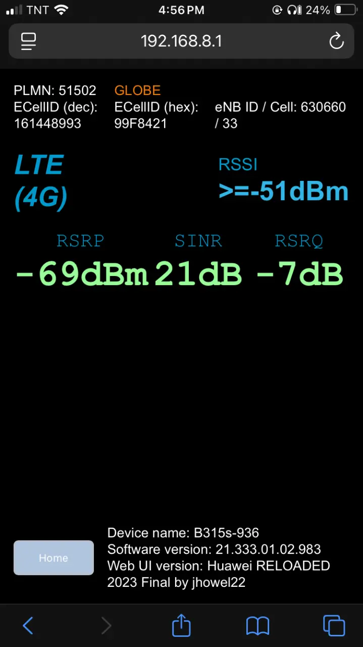

guys may naka encounter naba sa inyo ng problem na to sa 936 modem nawawalan sya ng internet kailangan pa mag disconnect at nag reconnect sa wifi para magkaroon ulit or maayos okay yung sinal ko lahat green yun lang talaga problema ko yung firmware ko yung kay boss jhowel 2023 baka naranasan nyo na to at na solusyonan nyo pa share naman ng fix

hindi to bug kuys eh ilang firmware at modem na parehong 936 na nagamit ko laging ganito ewan ko basta ang nangyayari ganito habang nag babrowse ka mawawalan ka ng internet pero yung ibang nakakonek meron tapos gagawin mo para bumalik on off wifi tapos ang pinag tatakabko pati sa ibang phone android at ios nangyayari din panglimang 936 ko na to ganon talaga

actually bro ito rin naiisip ko eh kasi yung dati may issue talaga lahat ng 936 kong nagamit tapos yung last na 936 bago itong gamit ko ngayon natandaan ko na change imei ko yun pero di ko alam anong imei yung ginamit ko kung yung sa phone ko ba or ano basta naayos non yung issue pero nasira na yung 936 ko na yon nakalimutan ko na ginawa ko paano ko naayos yon pero alam ko gumamit ako ng imei na 5g device pero ginawa ko ngayon yun ulit dito sa gamit ko ayaw naman
