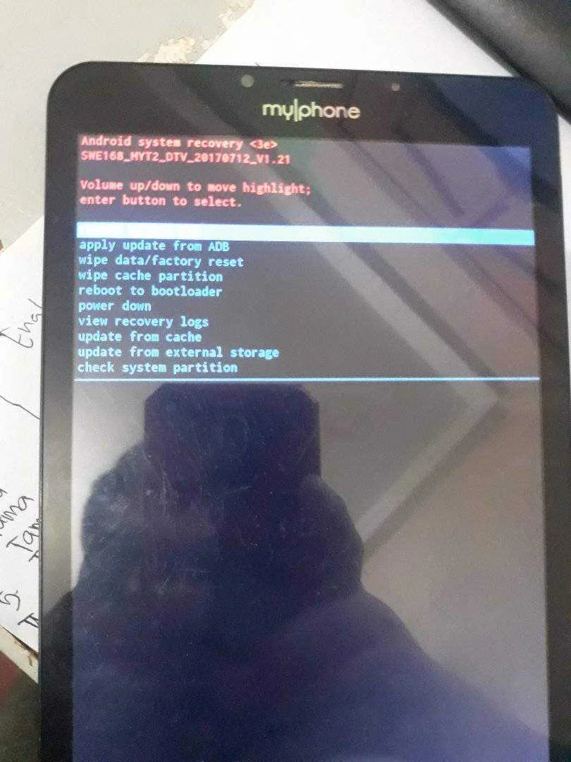

[XX='lmfao27, c: 1175759, m: 229402'][/XX] salamat sa recovery mode pap's working yong binigay mong instruction......salamat po, naka download na rin ako ng firmware niya pero di yong pac file, yong update via zip file lang kaso di niya binabasa 64gb micro sd card ko..need ko pang manghiram d2 mas lower sd card capacity pra ma reflash ko na siya via recovery mode...cge lang mag a update lang ako nito & again salamat po ng marami paps...

Galing naman:) baka ang capacity lang na kayang i-read ng device is 32gb na memory card o much lower, reflash? Bootloop po ba? Magfactory reset ka na lang
Wag ka po magupdate via sd card kung hindi po OTA updates, pakitry po munang i-factory reset sa recovery mode then restart/reboot the device, wait ka mga 5-20 minutes para magboot ang device, if walang nangyari need mo ng i-flash ang firmware ng myphone,

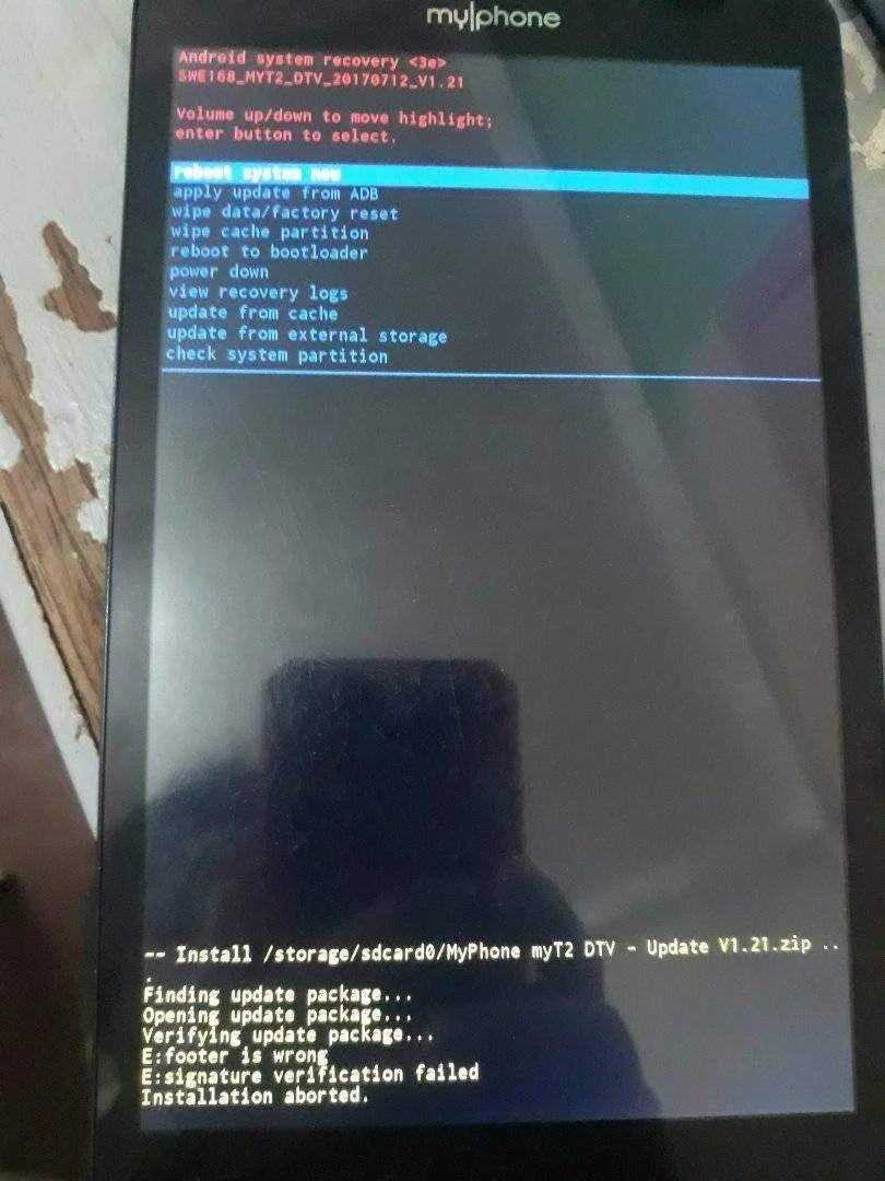

[XX='lmfao27, c: 1176958, m: 229402'][/XX] oo nag try na ako mag factory reset paps pero hanggang myphone logo lang siya, nong i flash ko naman yong firmware na zip file via stock recovery may lumalabas na error "footer is wrong", "signature verification failed", Installation aborted daw. tamang firmware naman na download ko, bka need na talaga nong pac file sa firmware niya. guys baka mayIdeya kayo nito?, kunting push nalang sana...patulong naman po...

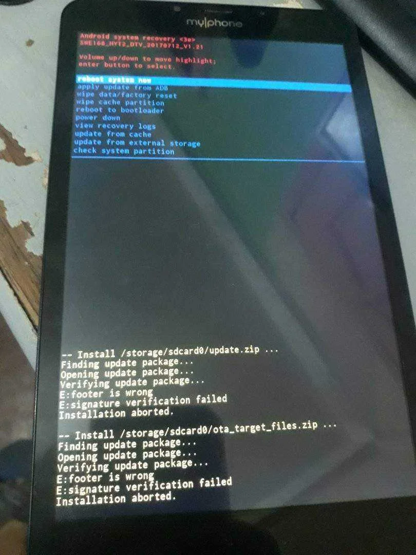

ok paps, salamat po ng marami, cge po search muna ako sa net & download muna ako.....update lng po ako mamaya for any changes po....again thanks po...
[XX='lmfao27, c: 1176974, m: 229402'][/XX] Paps, update ko lang....ganon pa rin lumalabas na error, baka may iba ka pa pong firmware version niyan or pac file paps....again thanks po sa link....
