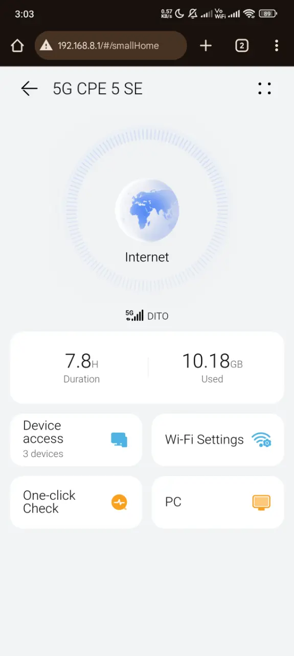

So bumili ako ng DITO 5G Modem kasi nagulat ako sa speed ng internet ng DITO sa android ko (using Redmi Note 13 Pro 5G) na pumapalo ng 300 - 400 Mbps. Pero pag try ko nung modem nila, boooom! 30-40 Mbps lang. Any thoughts?

Yung sayo po ba umaabot ng 300mbp
Naka 5g naman
As per checking sa model ng modem at model ng phone mo, kulang ng frequency band ang modem. May 5g band 41 ang phone, sa modem ay wala kaya dun siya nakakonek sa medyo mabagal na frequency.
